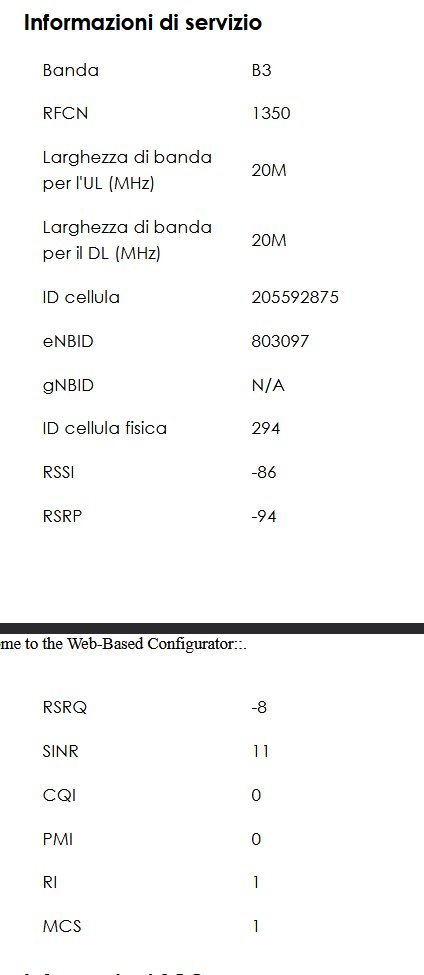

Posseggo una nr7302 con cui ho fatto qualche test e mi sono convinto a chiedere alla tim il cambio dalla fttc alla fwa, con il 7302 riesco ad arrivare a velocità fra i 450 ed i 600 mega con sim tim mentre con la fwa tim ed il 7303 purtroppo no, solo intorno ai 100, o meglio la situazione è un pò strana.

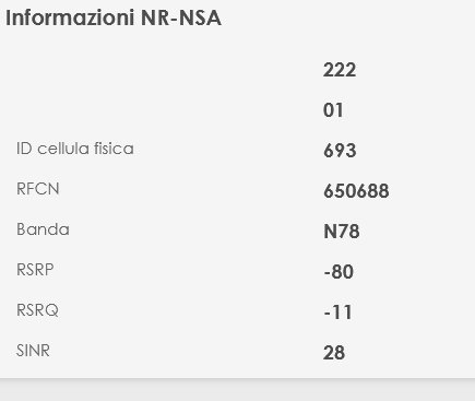

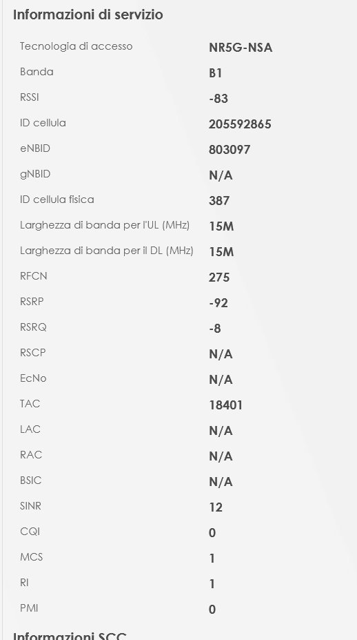

Una volta finito il lavoro di installazione mi sono reso conto che per quanto sia attivo il 5g la velocità parla chiaro e sono collegato solo in lte.
Attivando o disabilitanto il 5g la velocità rimane sempre a circa 100 mega, solo se forzo la b3-n78 e riavvio varie volte noto che ogni tanto il 5g parte veramente ed arrivo alla velocità di profilo: 300 down 50 in up.
Ho chiesto supporto al 187 da circa 10 giorni ma nulla si muove.
C'è qualcosa che posso fare lato configurazione per stabilizzare la mia situazione?
