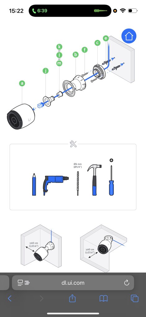

Fraternal3954 Ah ok ho visto il link che hai inviato, sarebbe così come la vorrei mettere:
mark129 Fai uscire il cavo già connettorizzato e lo attacchi alla cam, dopodiché fissi la cam al muro (ovviamente il punto di fissaggio lo dovrai impermeabilizzare, con silicone o roba simile)?
Ecco questo era il punto. Io farò entrare il cavo già crimpato nella canalina. La cam pensavo di attaccarla a qualche supporto in plastica tipo una scatola etc per preservarla dalla pioggia. Oppure come hai detto tu, potrei usare del silicone da mettere attorno al supporto della cam per evitare infiltrazioni d’acqua? Perché comunque una volta montata se non ci metto niente, l’acqua entra dalla fessura superiore dove esce il cavo e rimane stagnata nella cam.
