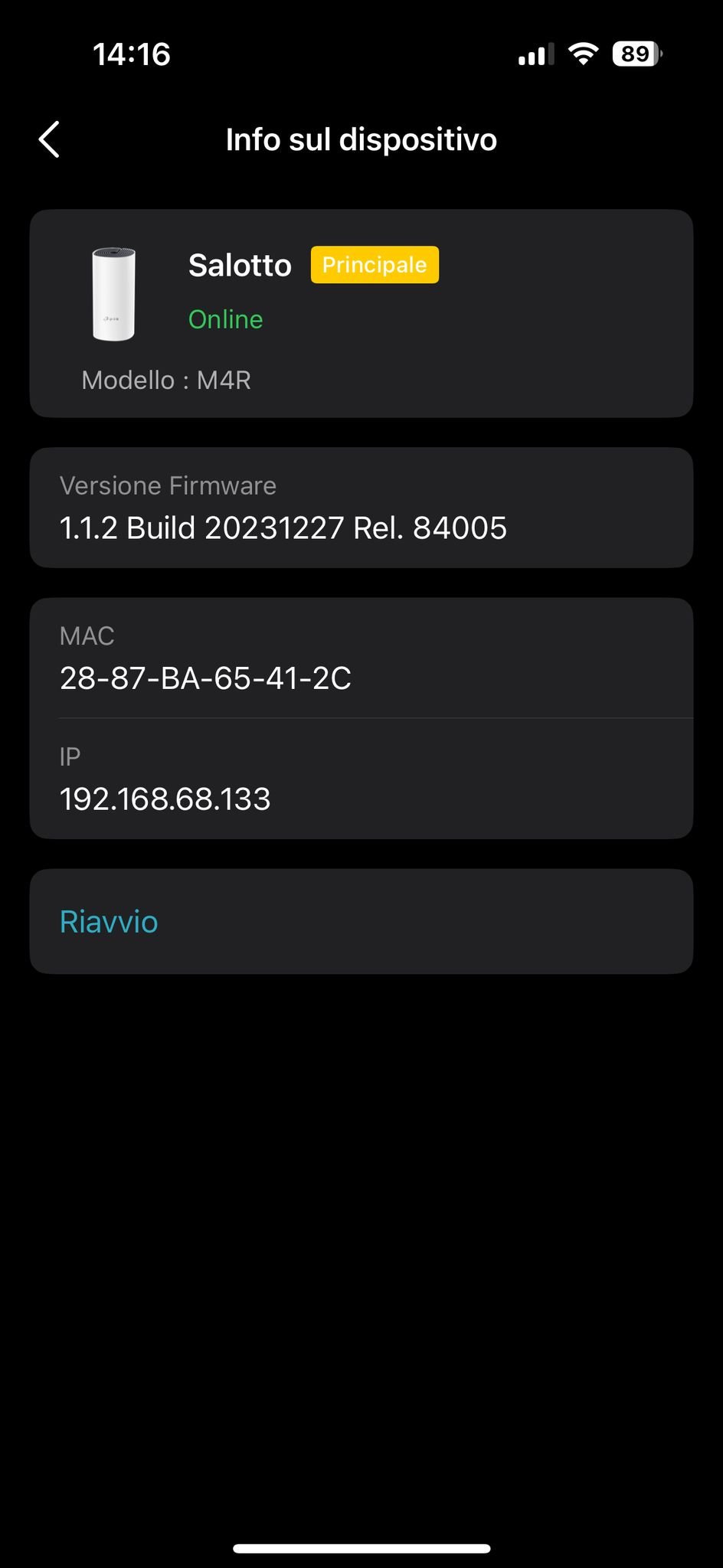

    francescodela Non mi risulta esiste un router TP-Link Deco M4R. Solo TP-Link Deco M4 che è un AP.

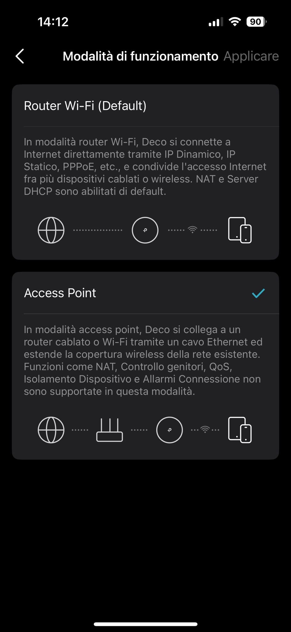

      Lo SkyHub puoi pure toglierlo ma devi prendere un router che sia compatibile con MAP-T.
      Sky utilizza MAP-T per il NAT.
      Al momento mi risulta che gli unici consumer che lo supportino out-of-the-box siano i Keenetic, forse i Fritz con le ultime versioni di FritzOS ma ancora poco stabili, o altri router suoi quali puoi flashare OpenWRT.
      I Deco da te menzionati non lo supportano.
        leoventu In teoria penso di si, lo usavo quando avevo EOLO ed era collegato direttamente all'antenna con il cavo ethernet. Ti aggiungo qua due screen dall'APP dove ho la possibilità di scegliere il tipo di funzionamento e il modello del Deco. Secondo te è una cosa fattibile o devo per forza tenere il router Sky?

          Eh purtroppo su questo lato Sky è particolare proprio per questa caratteristica.
          Altrimenti con un altro operatore che non utilizza MAP-T (o MAP-E come Iliad) potevi tranquillamente togliere il router ed usare i Deco.
