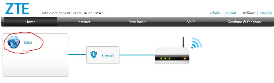

              Comunque basta collegarsi al router con un pc, via cavo meglio ma anche via wifi, e nel browser digitare 192.168.0.1.
              Nella schermata di accesso basta inserire: username admin e la password si trova nell'area personale Dimensione.
              Nella Home bisogna cliccare su WAN:

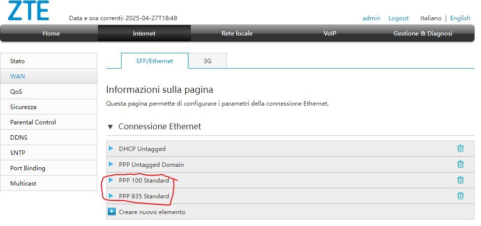

              Nella sezione WAN ci dovrebbero essere già caricate le due impostazioni PPPoE:
