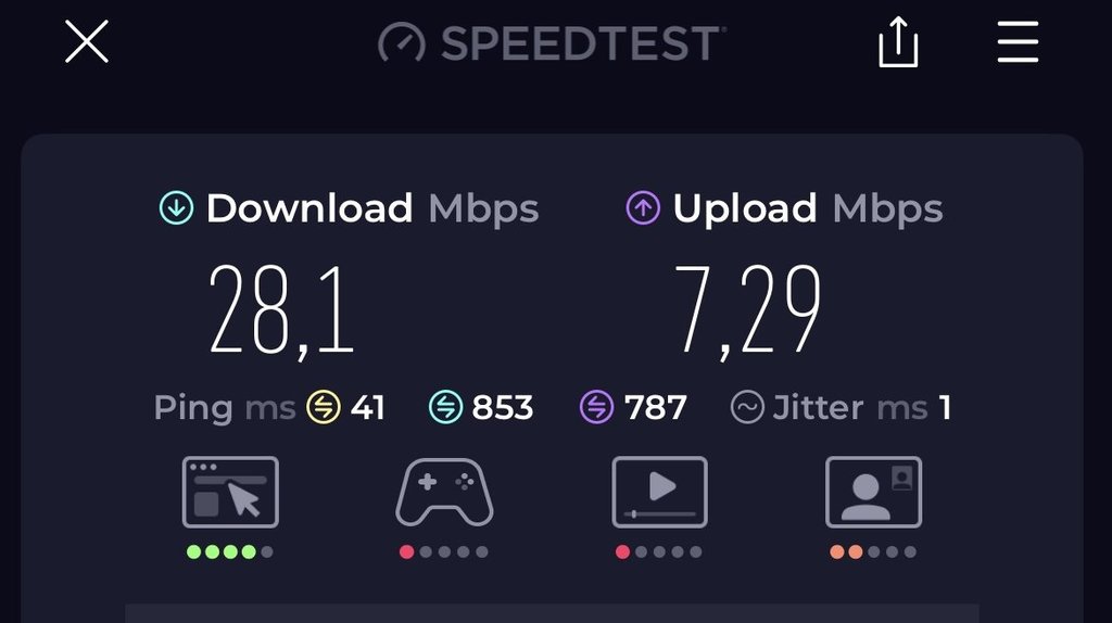

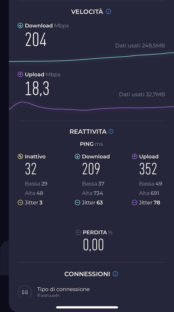

Vi aggiorno: stamattina ho attivato la mia SIM Fastweb Mobile e, facendo un field test, ho verificato che si appoggia ancora alla rete Wind3. I risultati degli speedtest sono ottimi, chiaramente in 5G.
Ovviamente, come prevedibile, all’interno di casa il segnale risulta un po’ schermato, quindi sarà necessario installare un’antenna esterna. Ho già individuato la posizione ideale: il mio balcone che affaccia sulla strada, dove ho fatto diversi test per capire da quale ripetitore arriva il segnale migliore.

In allegato vi carico anche due speedtest: uno effettuato dentro casa (vicino la finestra)
e l’altro sul balcone, nel punto strategico che ho individuato.
