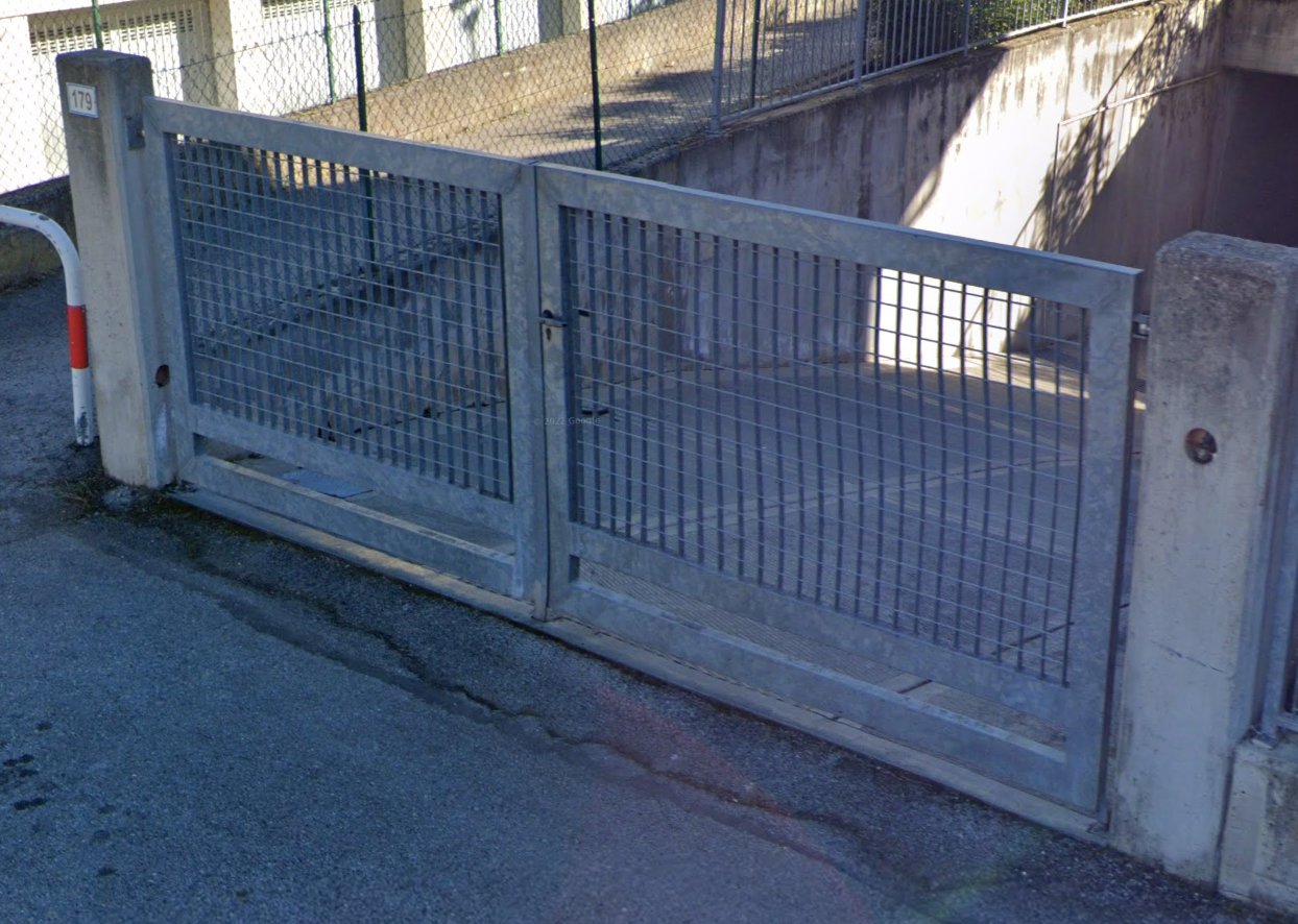

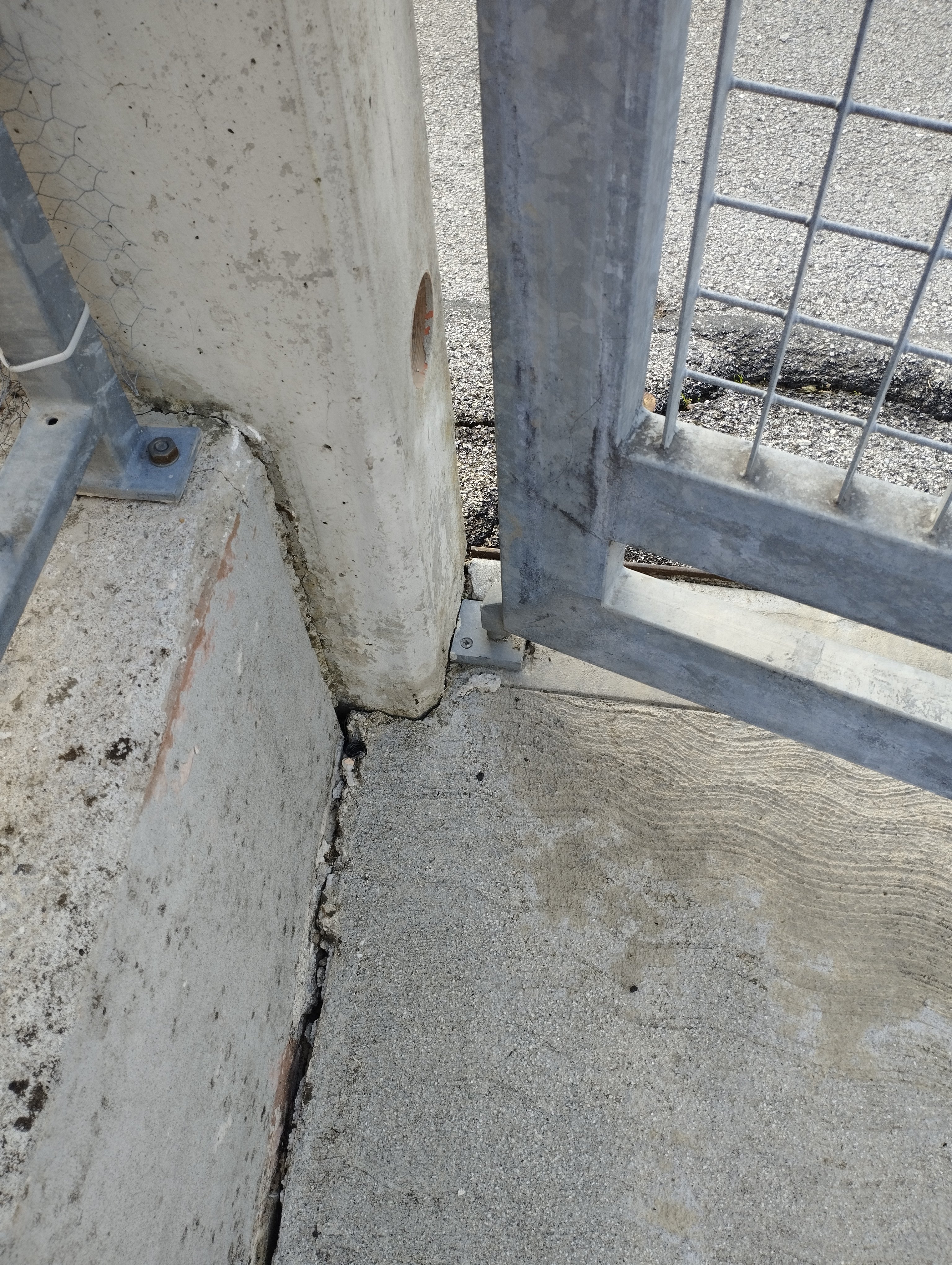

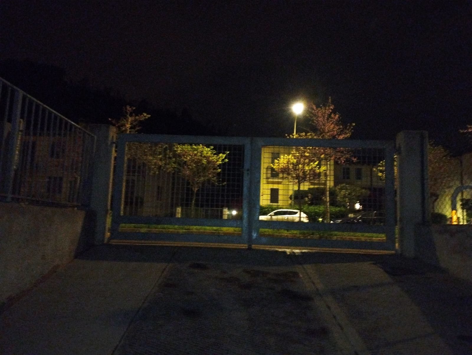

Siamo in tre condomini che accedono e usano questa rampa e dopo anni, e qualche cambio di residenti, sono riuscito ad avere l'approvazione per automatizzare il già presente cancello a due ante battenti.

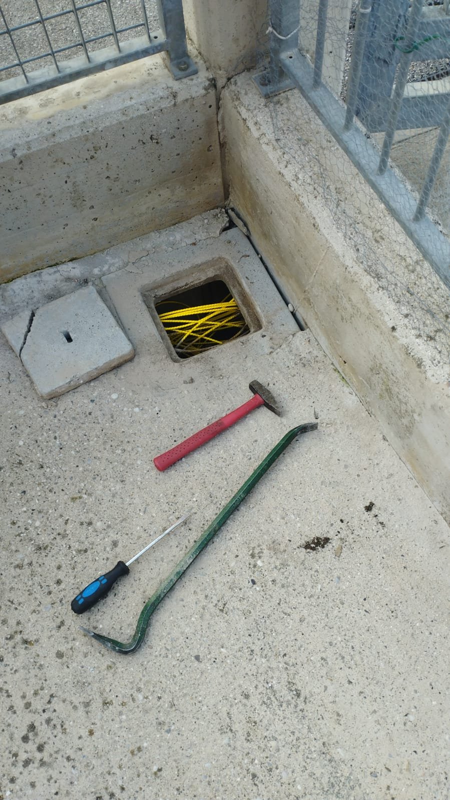

Vi è già una predisposizione per tutto e, a parte un corrugato bloccato e un paio di cose da modificare, ho sondato e sono utilizzabili.
IL CANCELLO

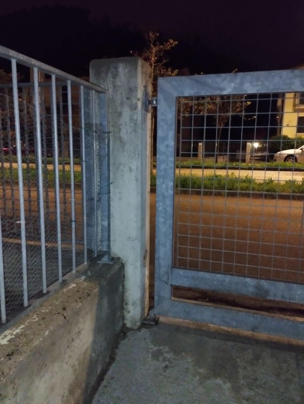

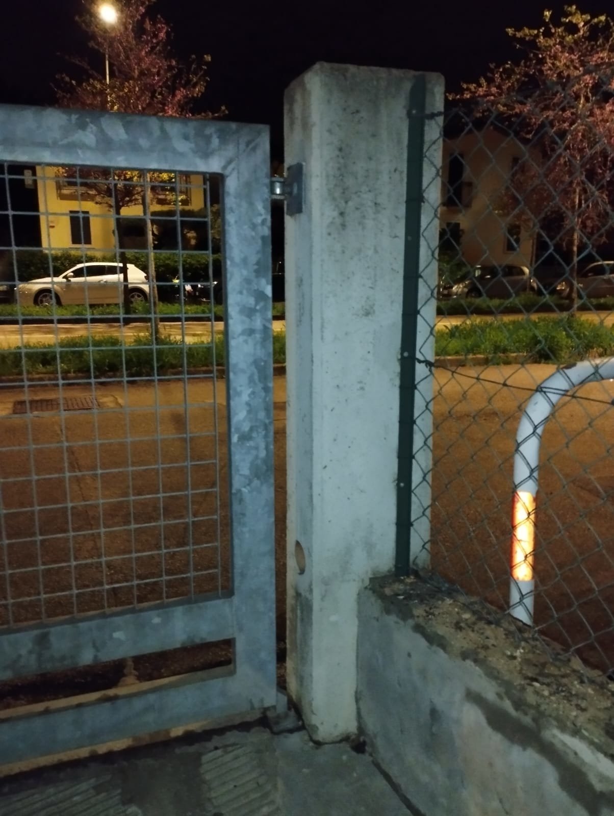

ANTA CON PIÙ SPAZIO per MOTORI
ANTA CON MENO SPAZIO
POZZETTO

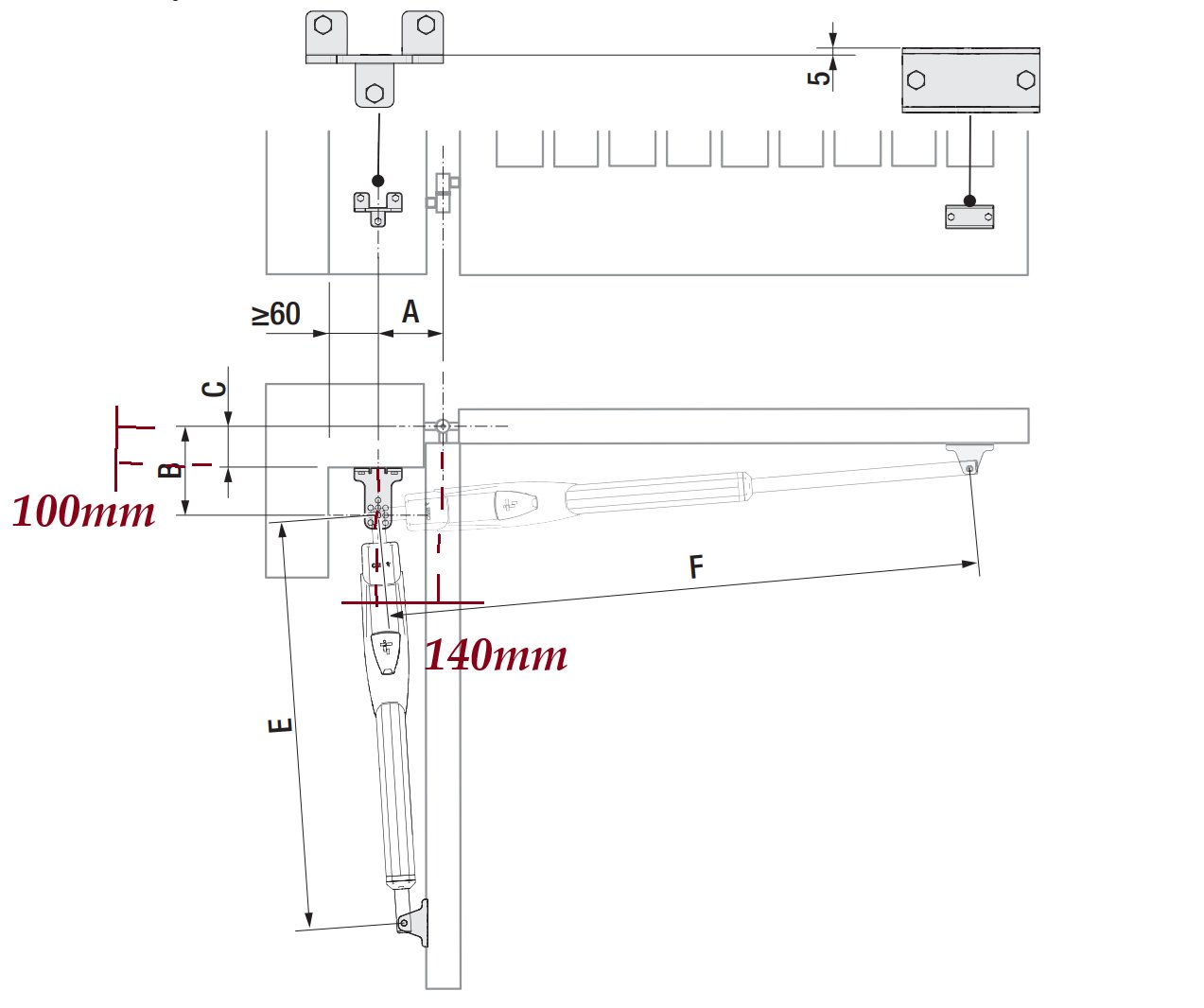

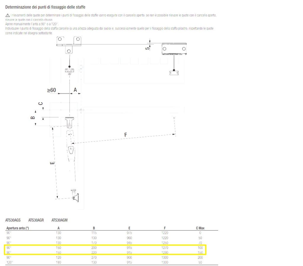

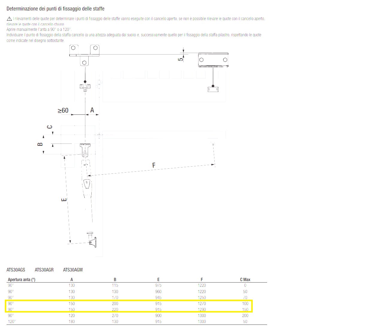

Mi ero orientato verso i kit della CAME con motorizzazione a pistone dato il poco spazio laterale, ma ahimè leggendo la documentazione vi è necessità di rispettare determinate quote la quale importanza va oltre la mia comprensione ed esperienza. Chiedo dunque un vostro parere basato su conoscenze ed esperienze🙂
KIT: https://www.xlsrl.eu/prodotto/kit-telescopico-ats-3m-24v-zlxm-bus/
MOTORI: https://www.came.com/it/prodotti/automazioni-per-cancelli-a-battente-ats-801mp-0050/

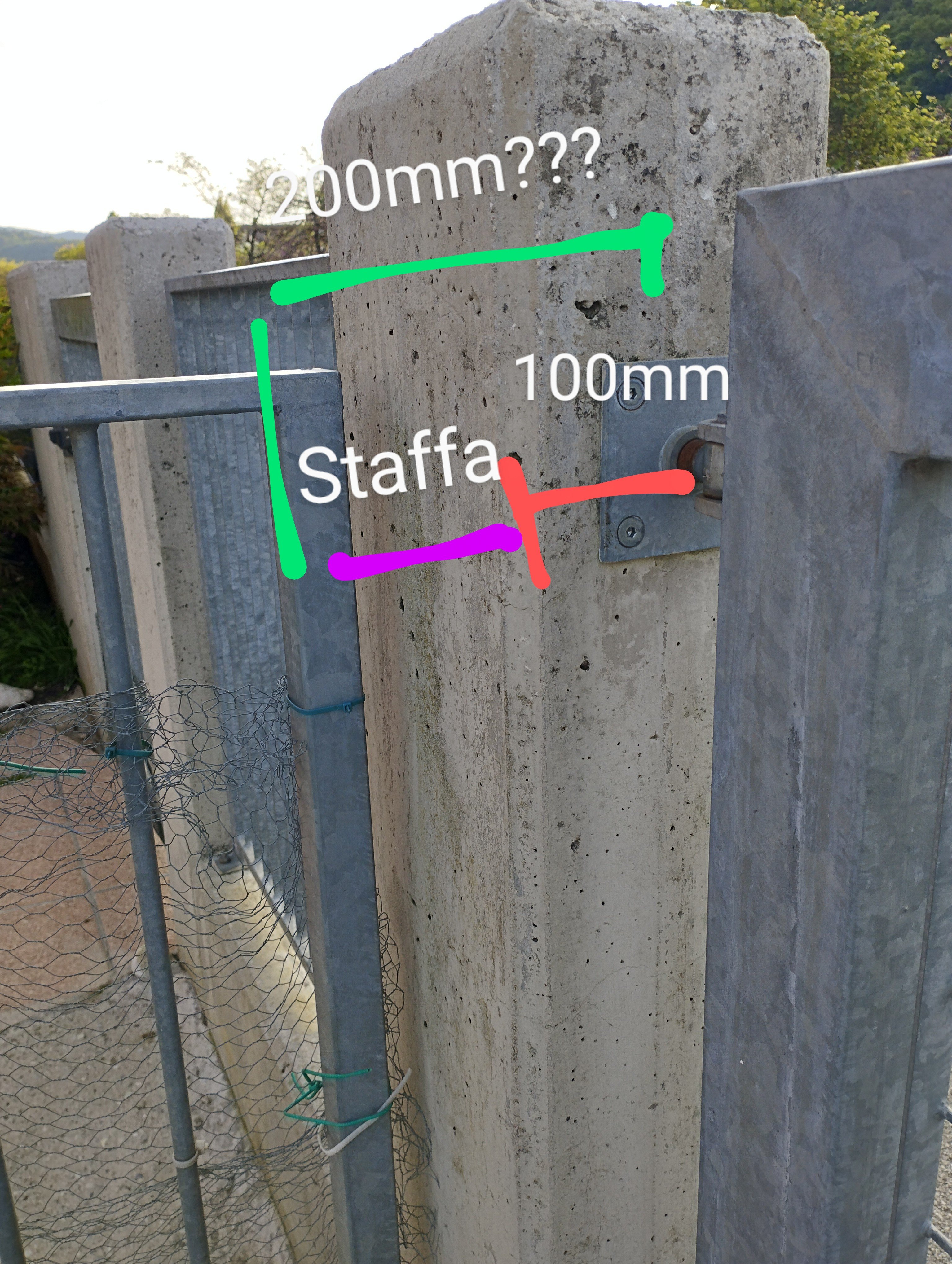

LE QUOTE:

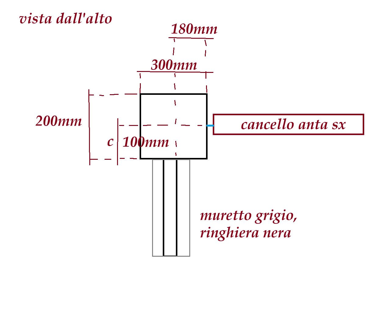

La mia quota C è di 100mm, mentre la distanza dall'interasse dalla ringhiera nella parte più spessa all'interasse dato dal perno della "cerniera" dell'anta è 200mm.
Togliendo i 60mm di distanza minimi (ho 10/20mm in più di gioco poiché il motore dovrebbe "battere" nella parte più sottile della ringhiera), dovrebbero restarmi appena 140mm per la quota A.
La quota B invece la reputo inarrivabile sommando i 100mm di pilastro e la distanza data dalla staffa del motore.
Premetto che a destra avrei più spazio.
Questo quanto può incidere sulla durata e il funzionamento dei motori? Casomai avete altro da consigliarmi?
