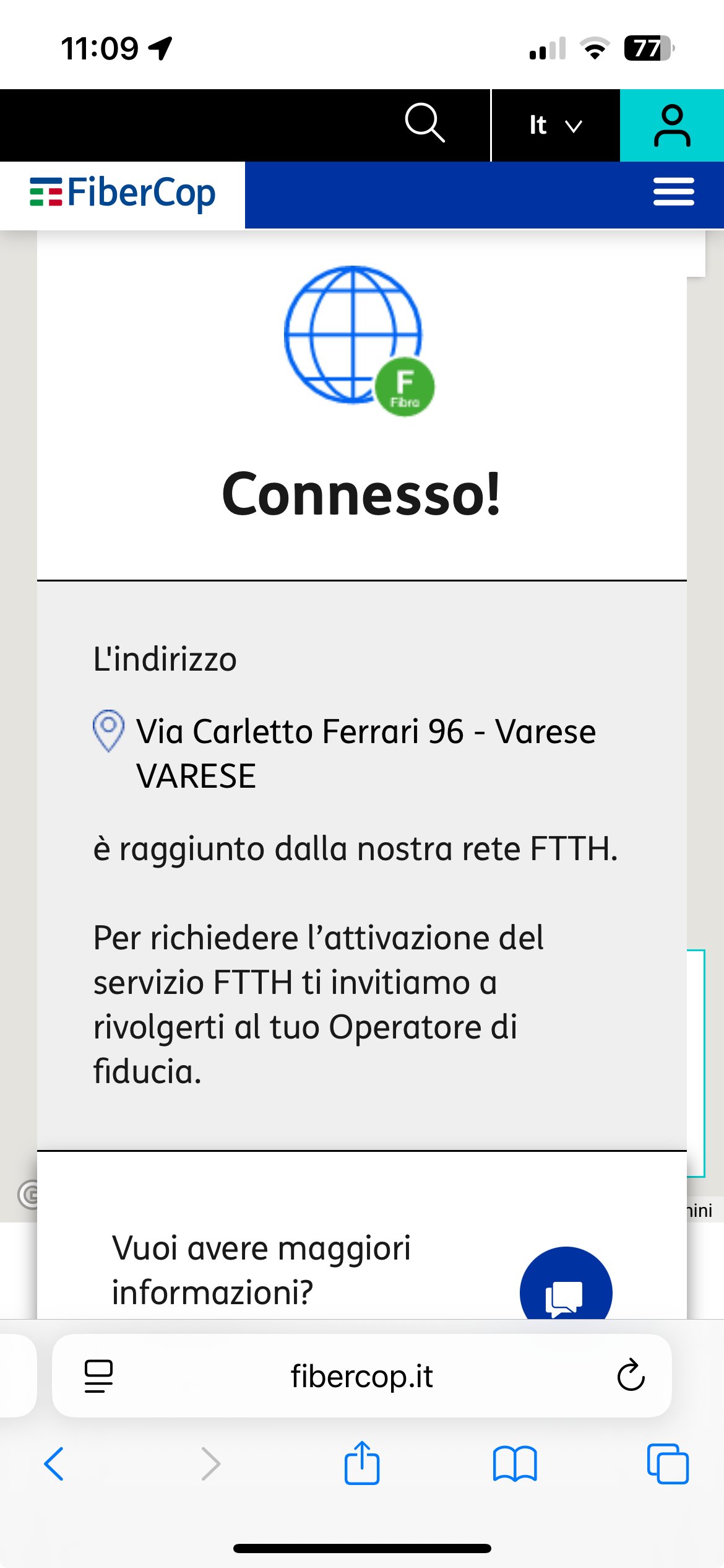

sto cercando di capire se la casa dei miei genitori è in fase di attivazione o se è stata dimenticata...
Mi spiego: i civici a fianco (96 e 100) come il resto della via sono attivi già da qualche mese ma la casa dei miei no.
l'unica differenza con i civici a fianco è che è una casa bifamiliare la cui linea telefonica arriva tramite pali, gli altri sono palazzi.
Se aiuta anche l'edificio al lato opposto sembra non essere attivo.
Chi mi può aiutare?

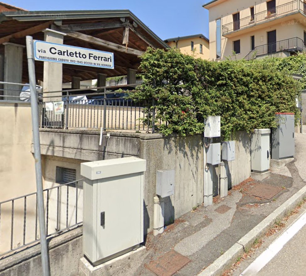

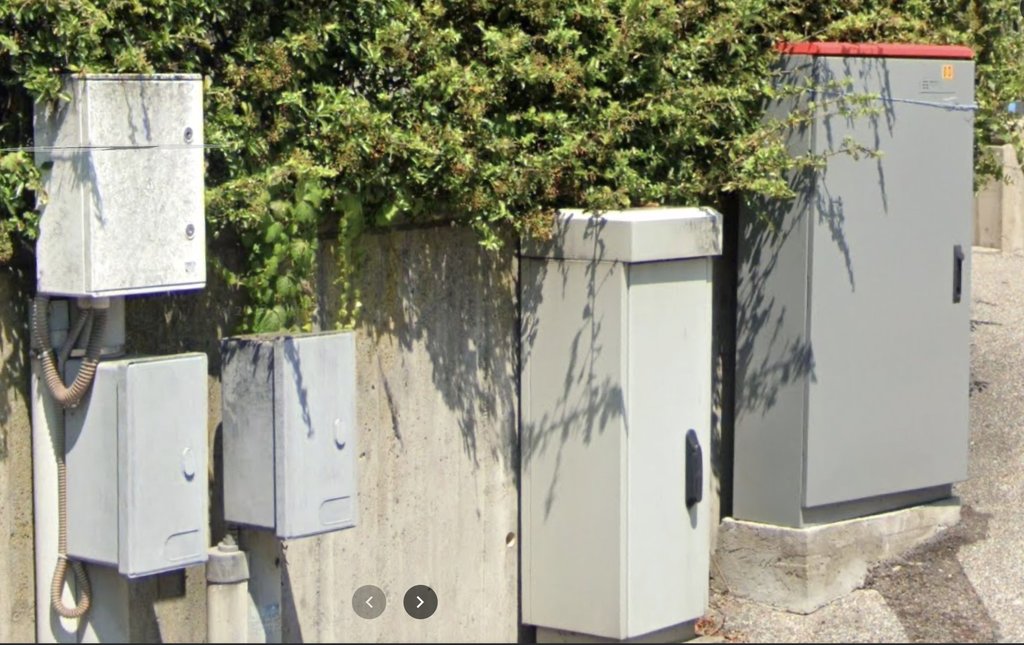

          beagleboys
          No, quelli nella foto sono, partendo da sinistra, armadio SLU Fastweb, vari contatori elettrici, armadio SLU Vodafone, ARLO Fibercop.
          La chiostrina rame è probabilmente interna al palazzo o sul muro del palazzo o in qualche locale tecnico.
          Non taggare gente a random!
          E Walt non offre più supporto.
            TheMarsican La chiostrina rame è probabilmente interna al palazzo o in qualche locale tecnico.

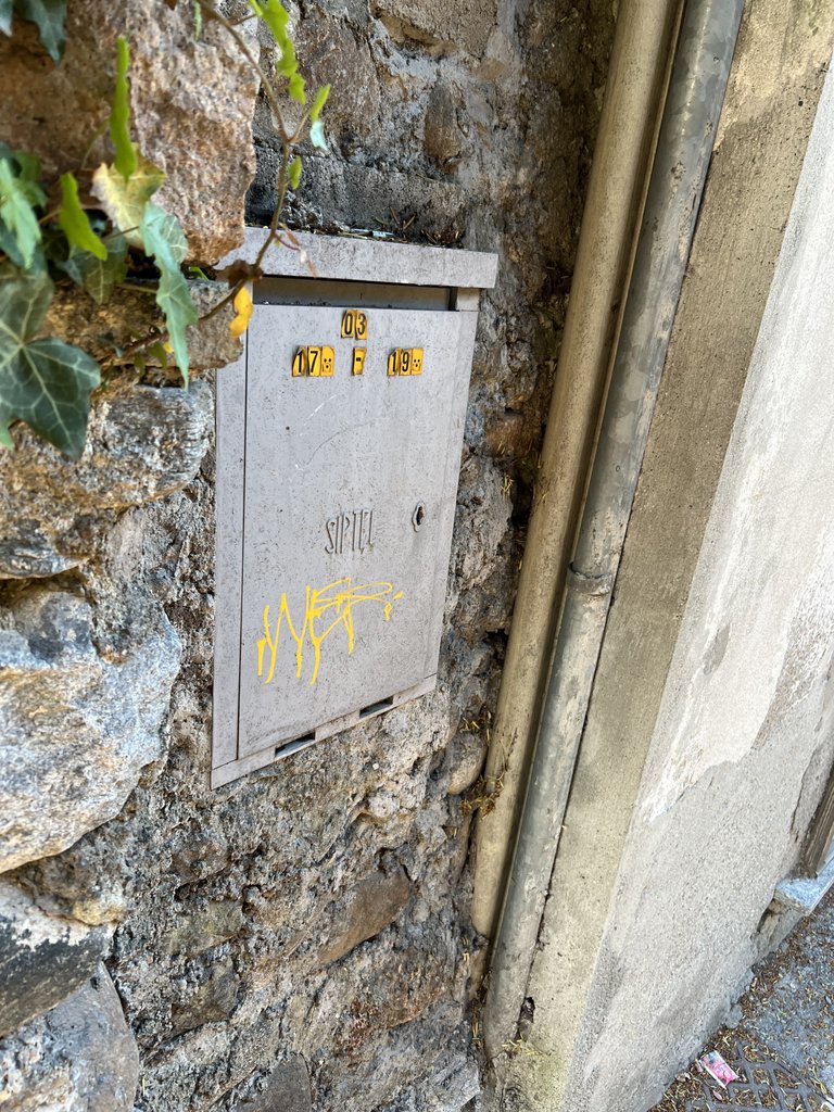

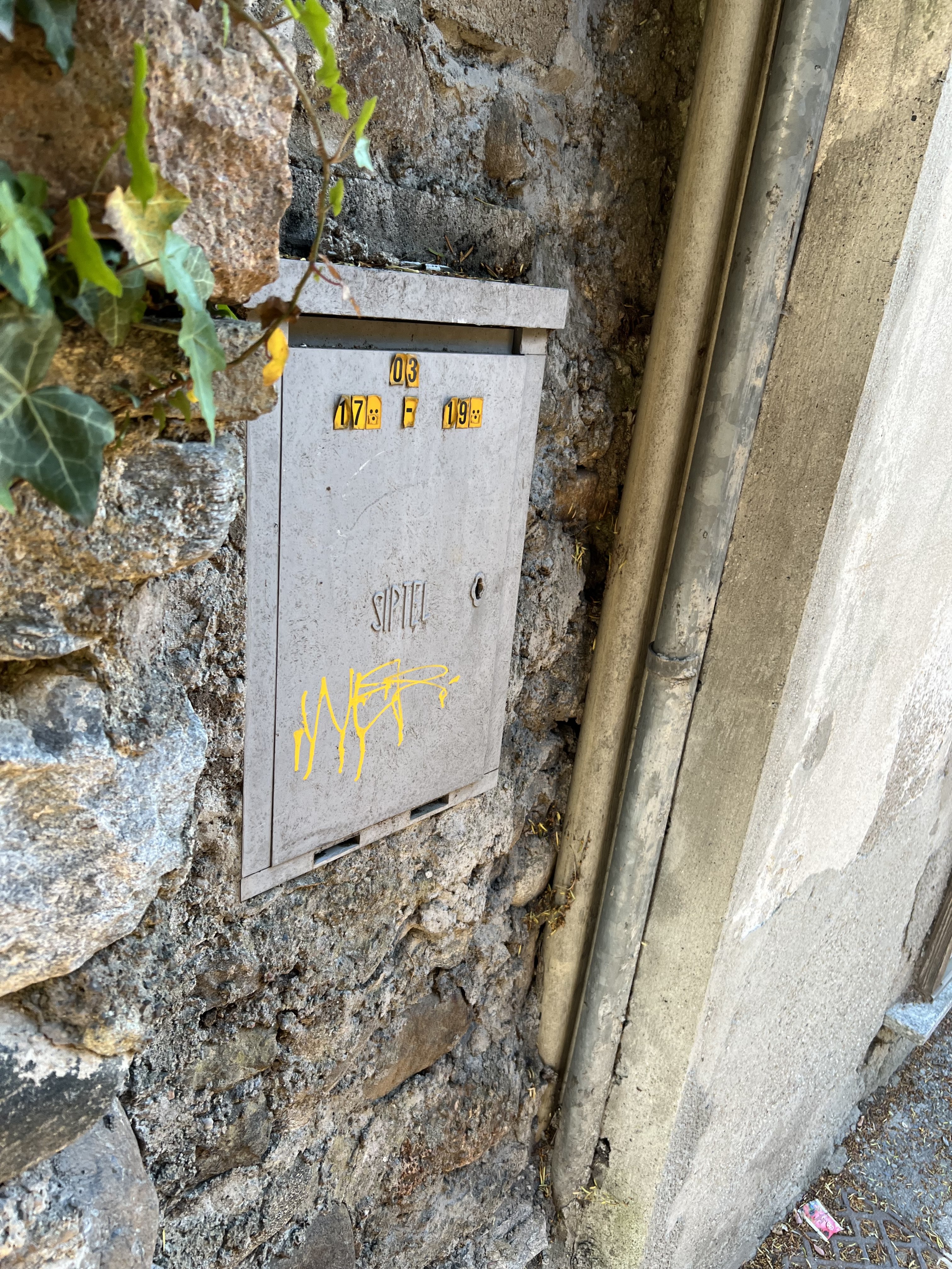

              @beagleboys potrebbe essere questa (cioè questa è sicuramente una chiostrina, non so se la tua abitazine sia collegata a questa) la foto è del 2023, verifica se è stato installato il pte e sopratutto verifica se la tua linea telefonica arriva da li....

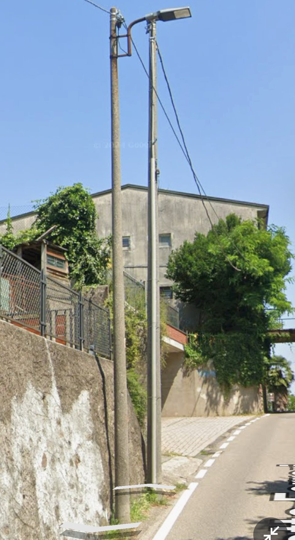

                motoko ciao, no I cavi vengono alzati al palo che vedi a metà strada nella via e da lì vanno direttamente negli edifici. Oltre non ci sono scatole.
                Che io sappia va diretto nell’armadio a fondo strada

                    GiuseppePaglialonga si ma anche gli edifici da quel lato si servono tutti da quel lato. L’unico cavo del telefono dell’edificio passa da quel palo

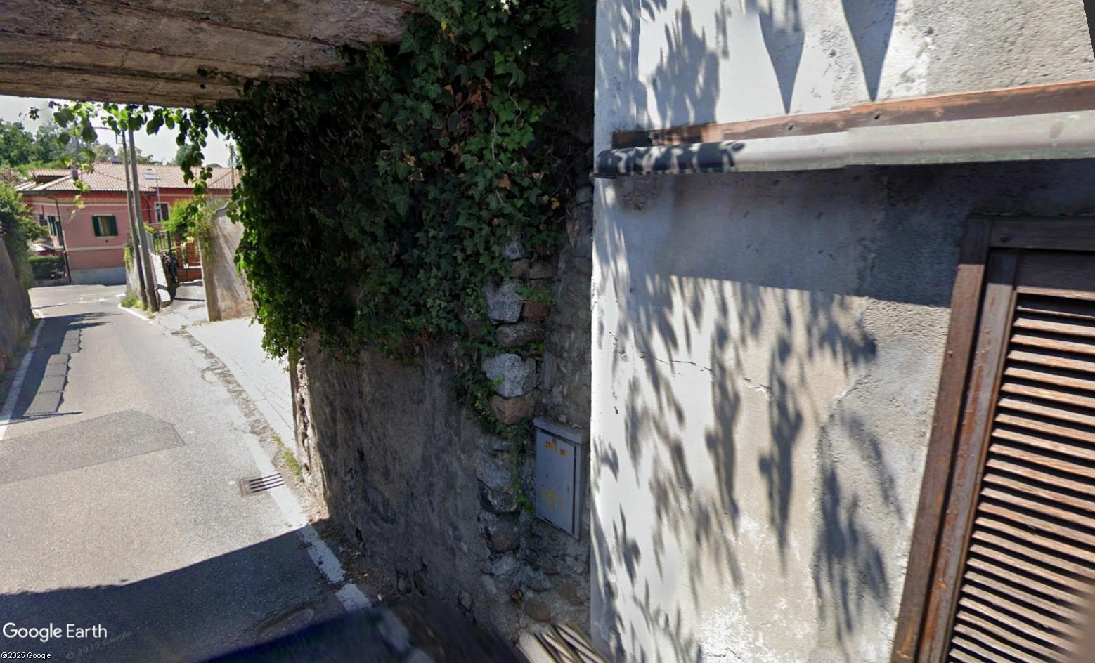

                    La chiostrina che ho postato io è subito dopo quella specie di ponte che si vede in fondo a questa foto. se la tua abitazione e quella sulla sinistra (dove sono 4 saracinesche in fila) è plausibile che i tuoi cavi parano da li... però ovviamente va accertato.
                    E sicuramente i cavi che partono da questo palo vanno in quella chiostrina

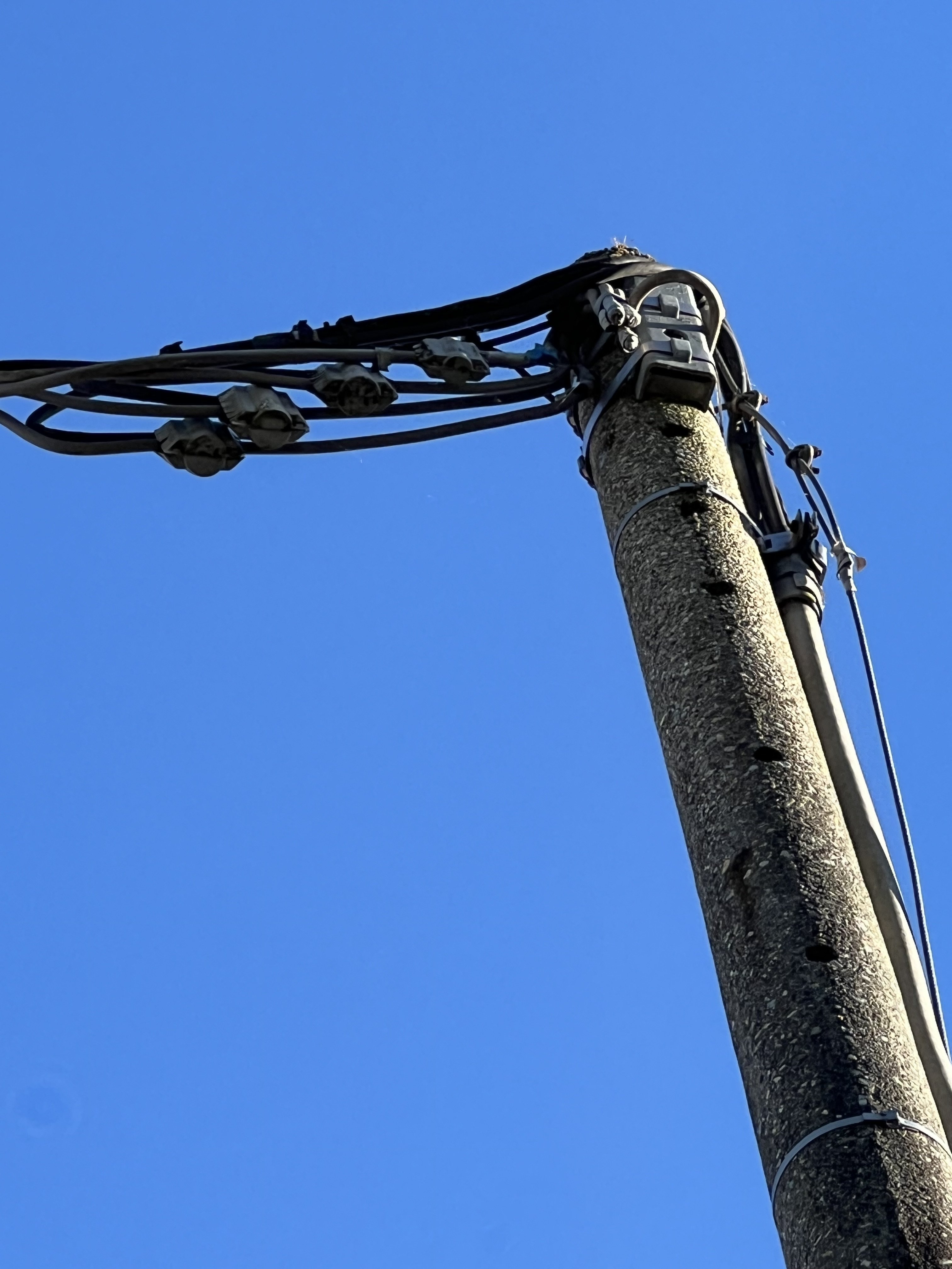

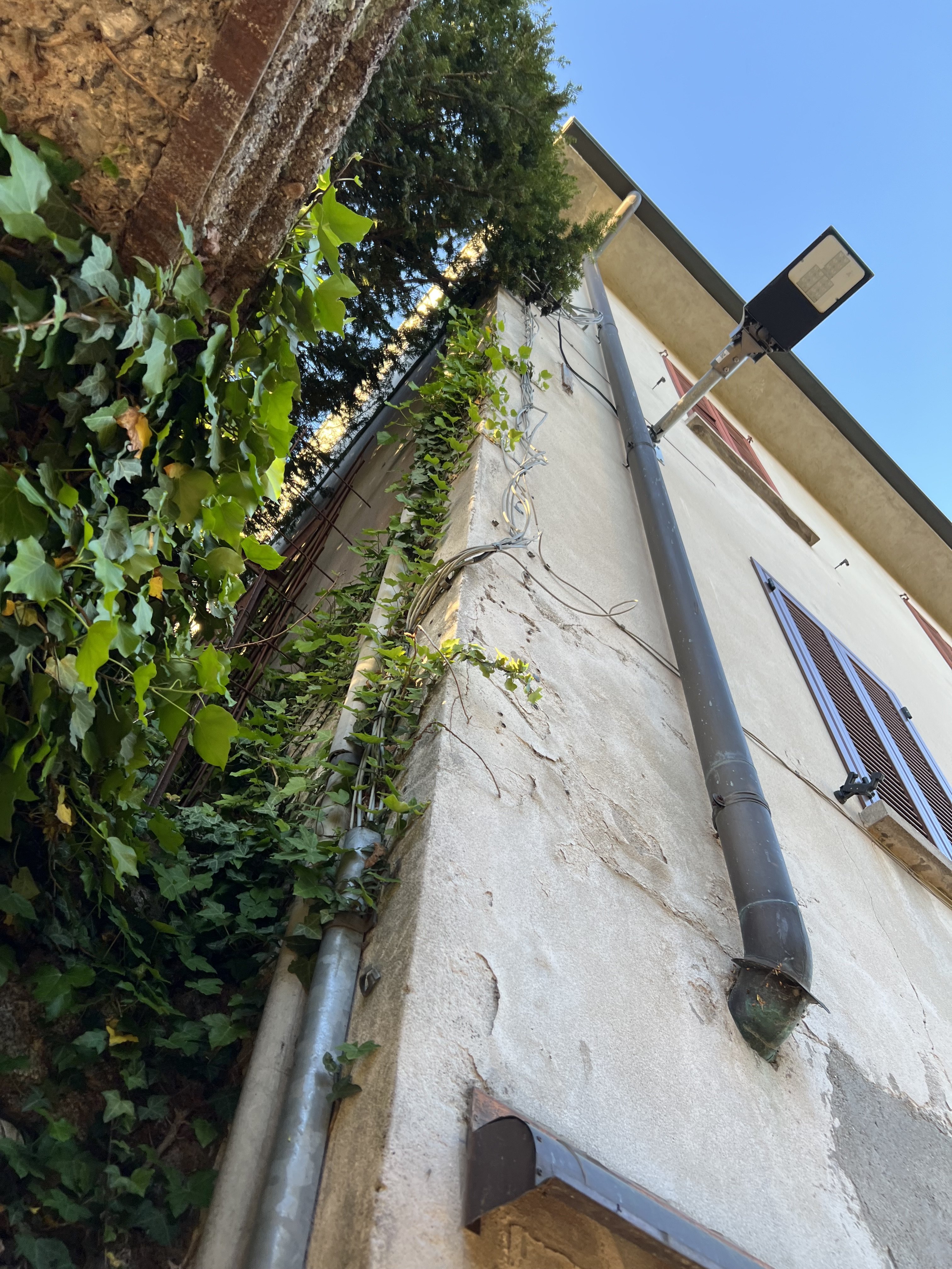

                      motoko
                      L’abitazione è quella difianco al palo: dal palo vanno all’edificio subito prima del ponte (sopra) e dal muro vengono rilanciate verso gli edifici(quelli sopra il garage che sono in un altra via) e la mia abitazione. A causa di un albero non riesco a fare la foto ma non sembra scendano da lì.
                      Edit foto da vicino.
                      Effettivamente ci sono dei cavi che salgono ma sembrano da terra non dal chiostrino

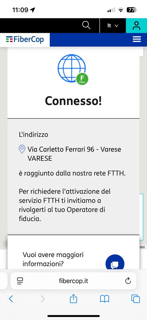

                        Anche se ammettiamo che i cavi vengono alzati e portati sul muro dell’edificio da cui vengono distribuiti agli altri edifici vengono prima fatti scendere nel chiostrino per poi rialzarli, quel chiostrino serve anche il numero 96 con la FTTH attiva. Seguendo quella logica anche il 98 dovrebbe essere attivo
