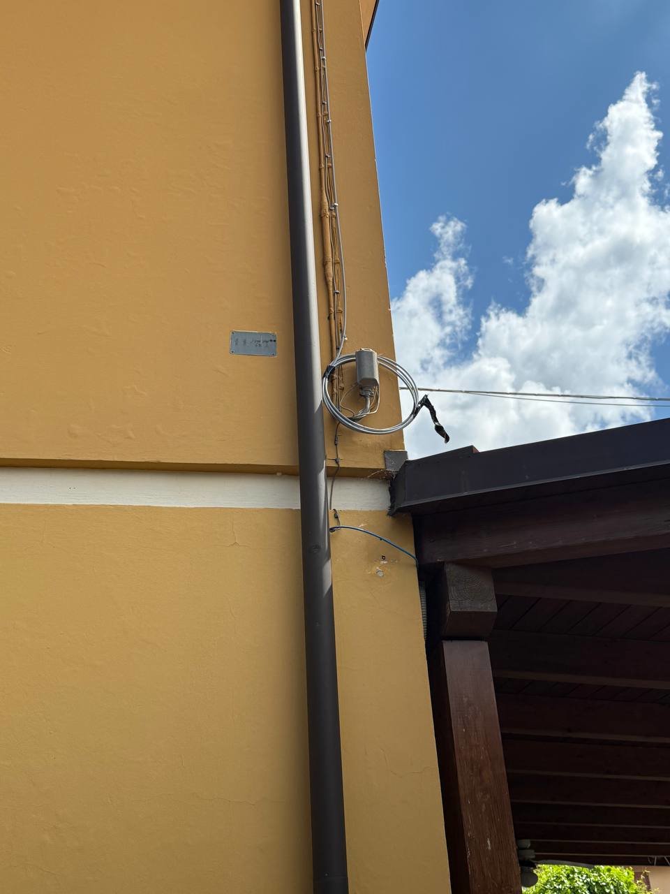

Ciao a tutti,
Fibercop ha appena finito i lavori nella mia zona per portare la FTTH, qualche mese fa sono venuti dei tecnici che hanno steso la fibra fino alla mia chiostrina e poi nelle settimane successive sono passati un po' ovunque nel mio quartiere per installare i PTE, eccetto che a casa mia.
Ora il mio indirizzo è coperto, sia sul sito fibercop che sul sito tim ma non sono ancora venuti ad installare il PTE. Come posso fare? Ci pensa il tecnico quando attivo un offerta?
    francescofdd5 Ci pensa il tecnico quando attivo un offerta?
    No, il PTE va installato molto prima che l'indirizzo vada in vendibilità.
    francescofdd5 Come posso fare?
    Fornisci l'indirizzo ed una foto più chiara dell'etichetta metallica dove ci sono i codici della chiostrina rame.
      TheMarsican Fornisci l'indirizzo ed una foto più chiara dell'etichetta metallica dove ci sono i codici della chiostrina rame.
      Nella chiostrina metallica c'è scritto 11/37**
      Indirizzo Viale Italia 28, spilamberto modena
        francescofdd5
        Io proverei a segnalare la cosa a @LoreBlack , come da sua precedente avvisaglia sul segnalargli questi casi.
        Per Lore: civico in vendibilità ma PTE non presente, come da foto nel primo post, dove hanno lasciato solo il multi-fibra.
        Indirizzo:
        francescofdd5 Viale Italia 28, spilamberto modena
        Attendi una risposta di Lorenzo🙂
        Ok grazie mille, speriamo bene
        La mia paura è che quando sono passati dal vicino c’era qualcuno in casa ma non sono venuti ma spesso al mattino la casa è vuota e non hanno lasciato un avviso
          francescofdd5 Attenzionato, tu intanto procedi ad attivare il servizio con un operatore.
            LoreBlack ok in questi giorni contatto dimensione per il passaggio da FTTC a FTTH, vi aggiorno
            Devo avvisare di qualcosa per il PTE?
            Grazie mille
              francescofdd5 Devo avvisare di qualcosa per il PTE?
              Se il servizio clienti di dimensione mi conosce...
              A parte gli scherzi no... Quando hai l'ordine fammelo sapere dandomi il numero fisso o codice fiscale.
                LoreBlack
                Ciao, ok perfetto, non appena il mio indirizzo risulta coperto dal sito dimensione procedo con ordine e ti giro il CF su telegram, grazie ancora
                Aggiungo anche @giusgius che forse ha senso che sia a conoscenza di questa situazione particolare

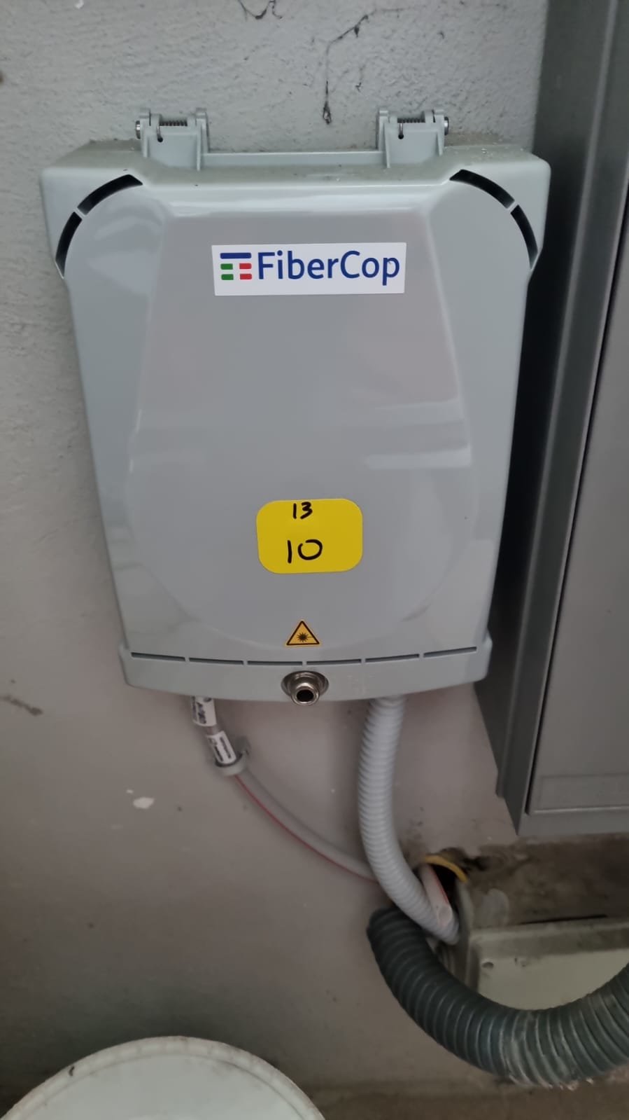

                          Oggi sono venuti i tecnici per l'installazione della fibra ed è andata KO.
                          Il tecnico che è andato in armadio ha riferito che è vuoto e non c'è nulla
                          Oltre a questo segnalo anche che il PTE della casa di fronte alla mia ha una matassa di fibra con sopra un etichetta gialla "11 5" che è il codice sopra la mia PTE. Quel cavo è scollegato
                          I tecnici hanno detto che hanno segnalato tutto
                            francescofdd5 ciao, rimandami una mail con i dettagli della richiesta e lo attenziono io.
