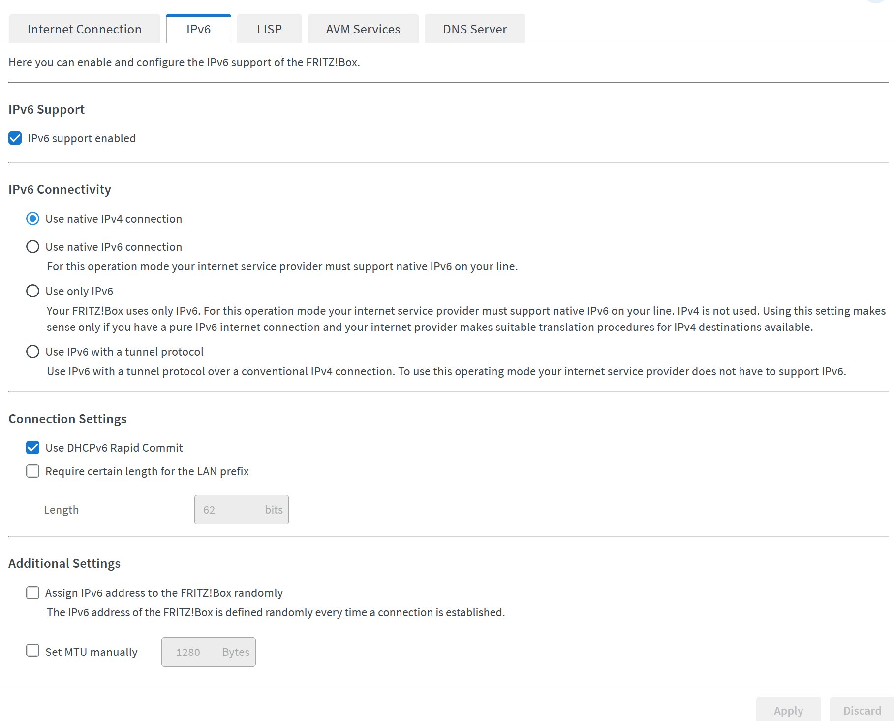

                  TheMarsican A latere di questo discorso, ho notato che la mia xbox è connessa sia con ipv4 sia ipv6, però a livello di nat quando fa il test mi dice impossibile ottenere un indirizzo ip teredo. Può essere un problema e se si cosa posso fare? Ho letto di disattivare il filtro teredo dal fritz ma non so se sia la cosa giusta.
                    franky
                    Se il tuo provider implementa correttamente IPv6 non hai bisogno di Teredo
                      Lorenzo1635 quindi mi conviene provare a disabilitare il filtro teredo?
                        franky
                        Abilita IPv6 nel Fritz se non già fatto.
                        Su Teredo puoi disabilitare il filtro ma se l'Xbox vede IPv6 nativo usa quello
