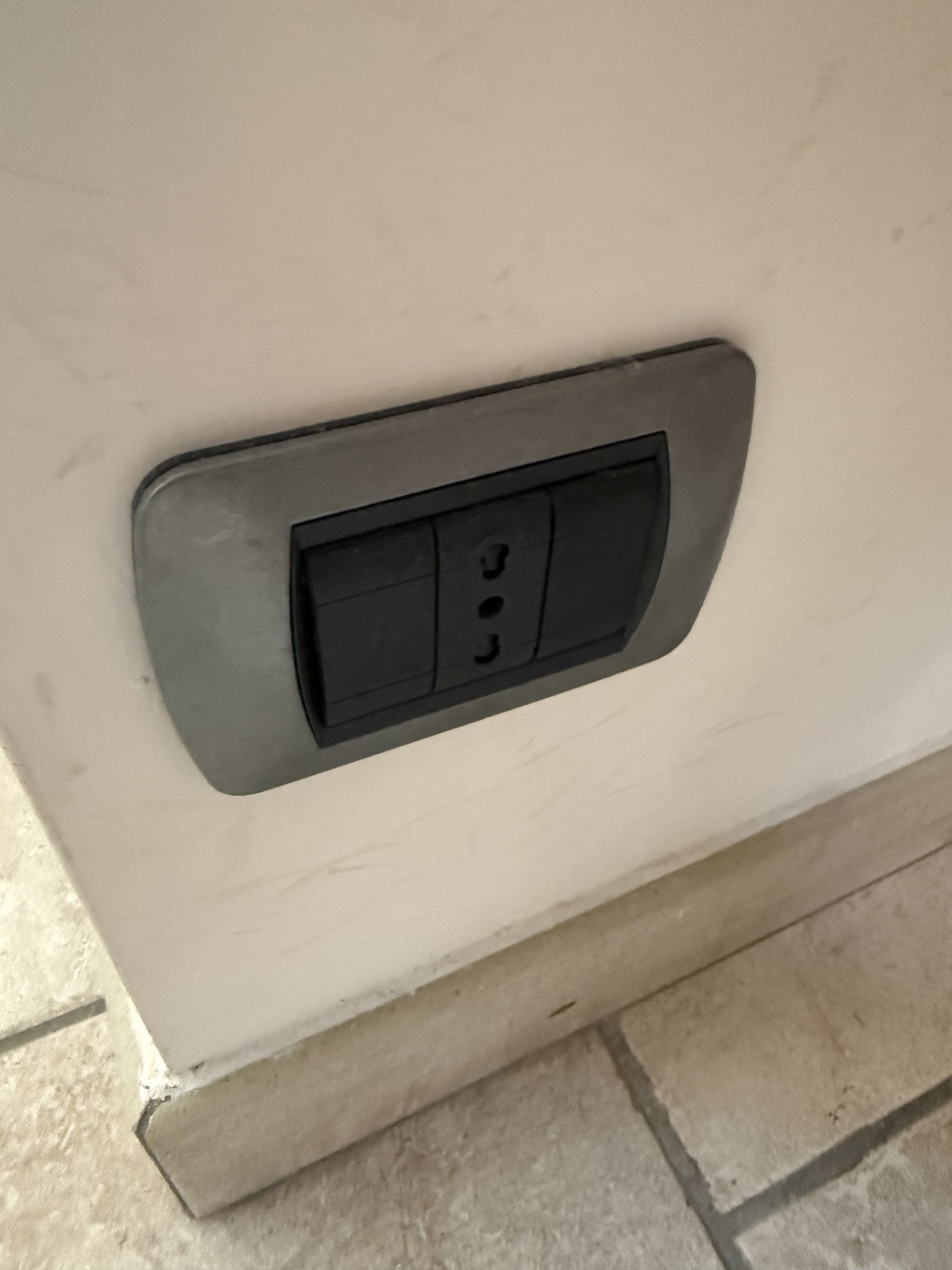

        Che serie civile hai?

          Io ho la tua stessa serie Bticino. Il frutto originale (anche se ben fatto) costa un botto cosi', per risparmiare sulla spedizione ho comprato tutto qua:
