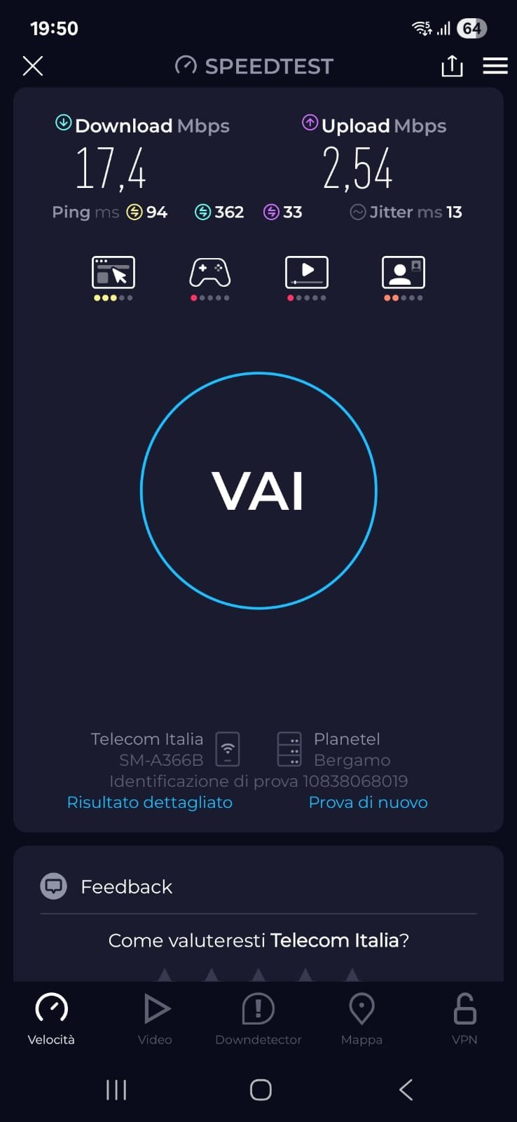

Detto questo, in aggiunta malgrado tutte le simulazioni online in cui si dichiarano distanze dal cabinet di 430 m e velocità di circa 60/20, in realtà a malapena faccio 16/3 (DL/UP).

      Magari non c'entra, però a volte la velocità in download scende paurosamente a 3/4 mega, quando faccio lo speed test mi appare TIM business invece che TIM quando viaggio a 16 mega.

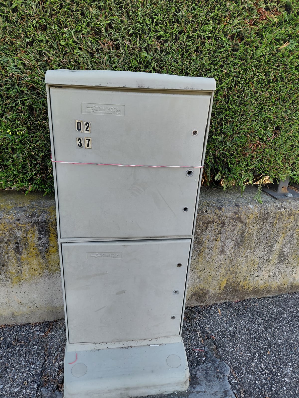

        Riesci a mandare una foto della chiostrina e relative etichette se ancora attaccate?
        Questa è la colonnina angolo strada a circa 20 metri da casa mia, che tra le altre cose è a fondo chiuso e ci siamo solo noi

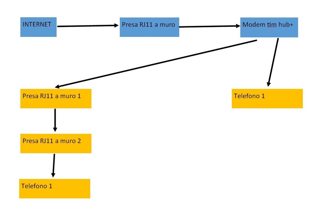

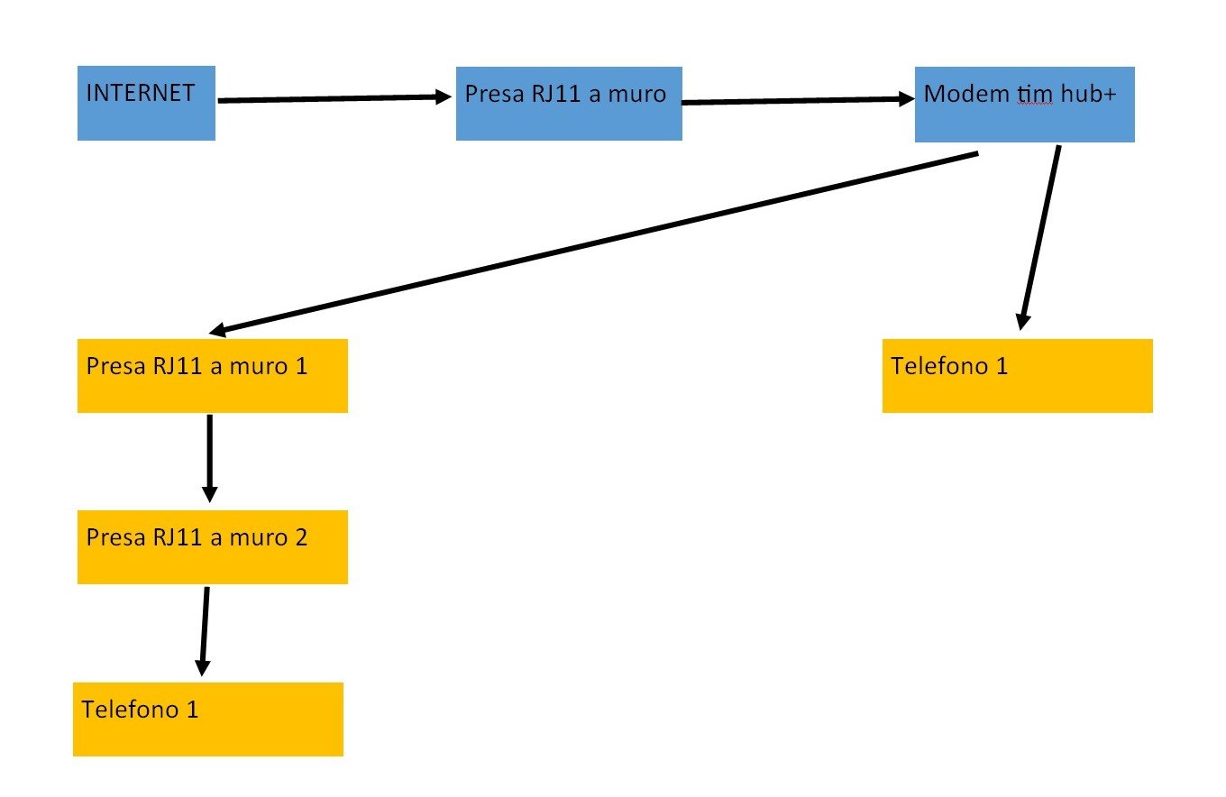

          alecav Ok riesci a fare uno schema dell'impianto domestico? Quante prese, come sono connesse?
            alecav quindi mi stai dicendo che hai un impianto già sezionato? Non mi torna...
            ho fatto fare il ribaltamento delle prese quando sono passato da ADSL a FTTC

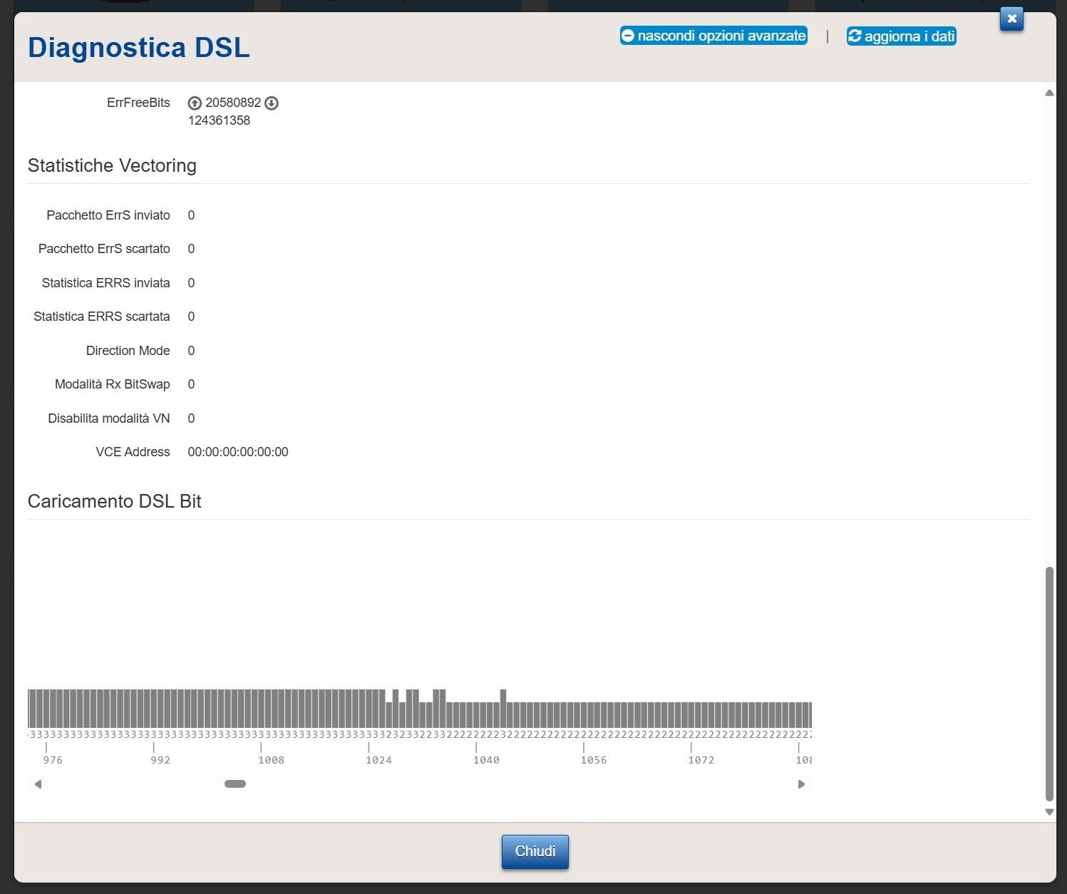

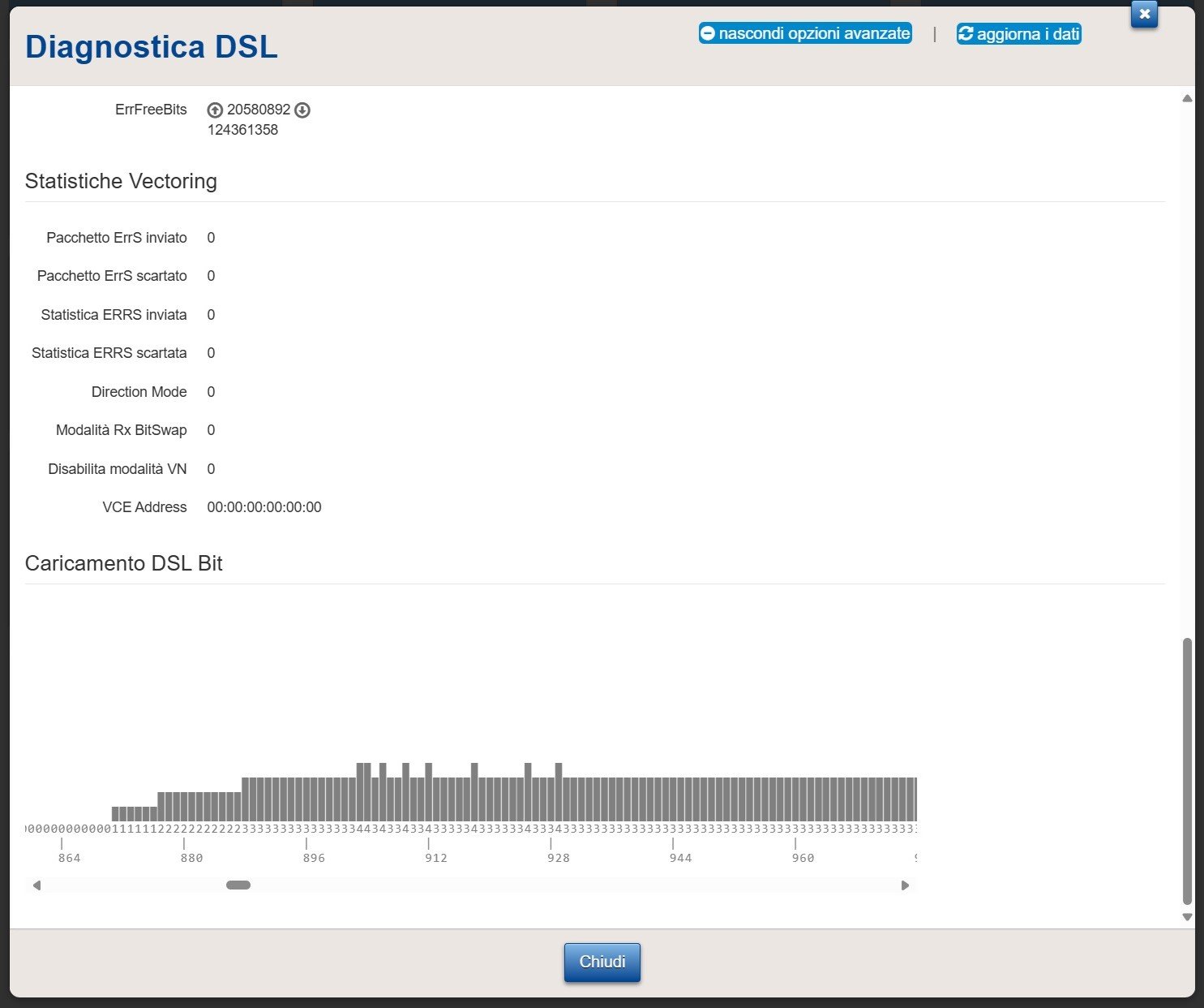

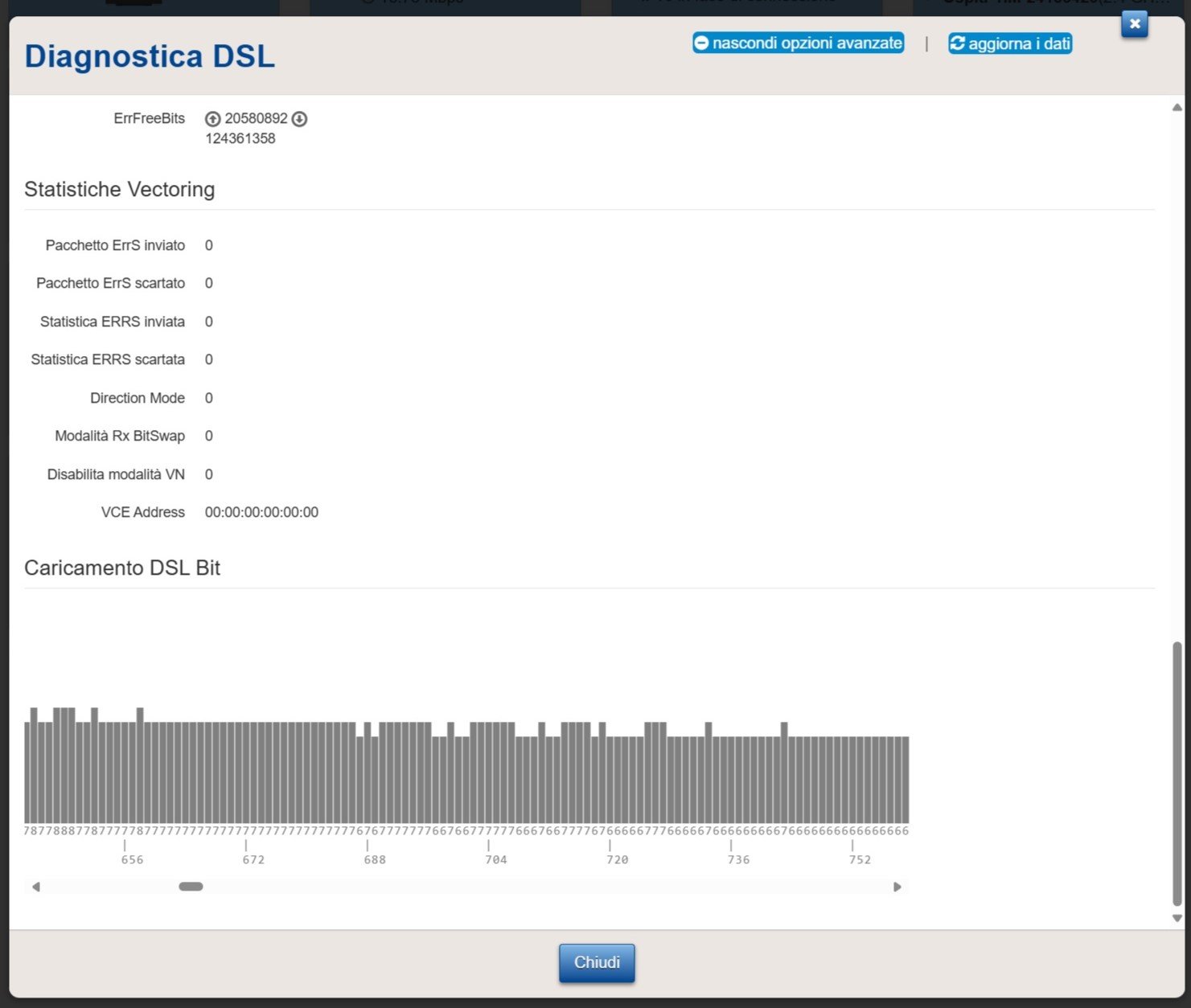

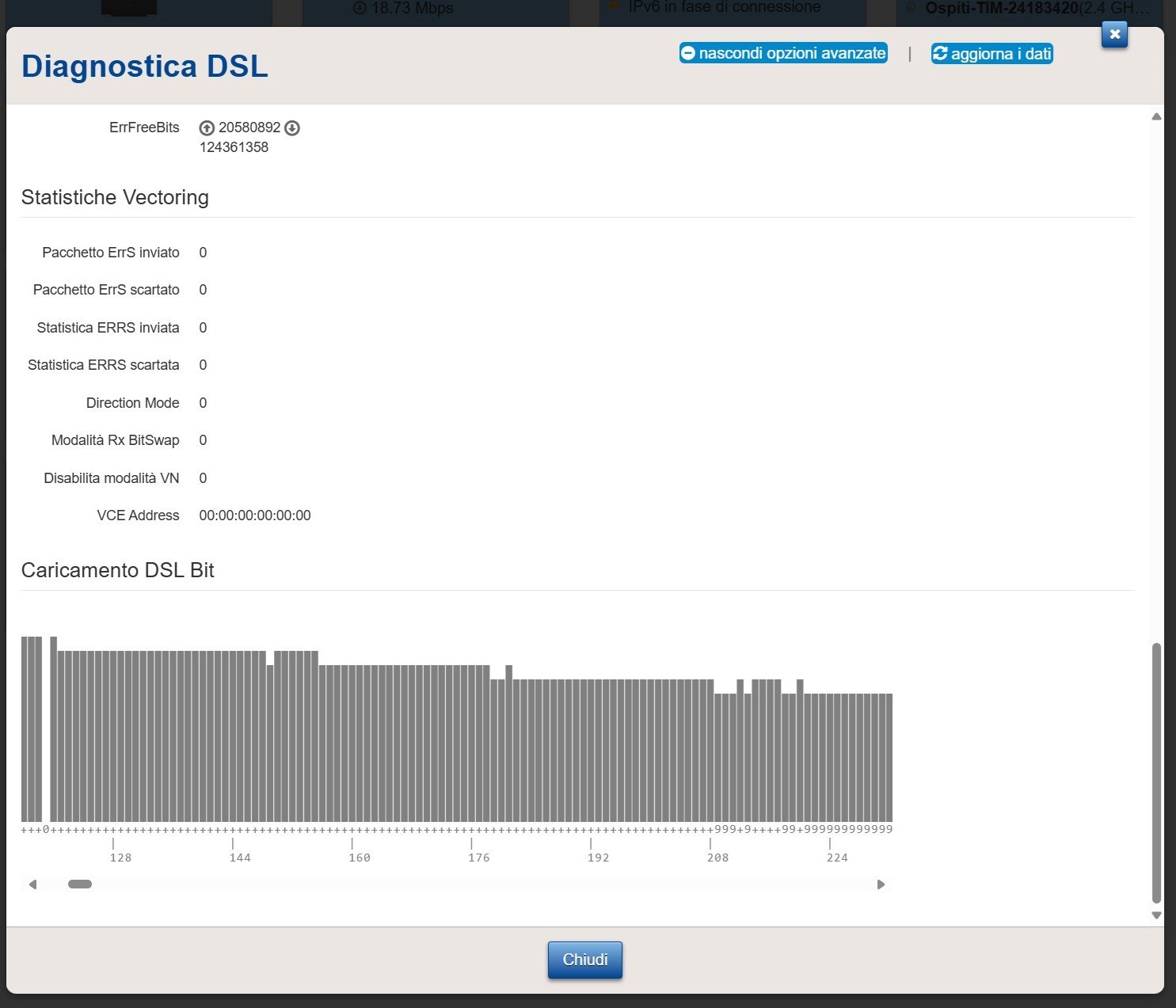

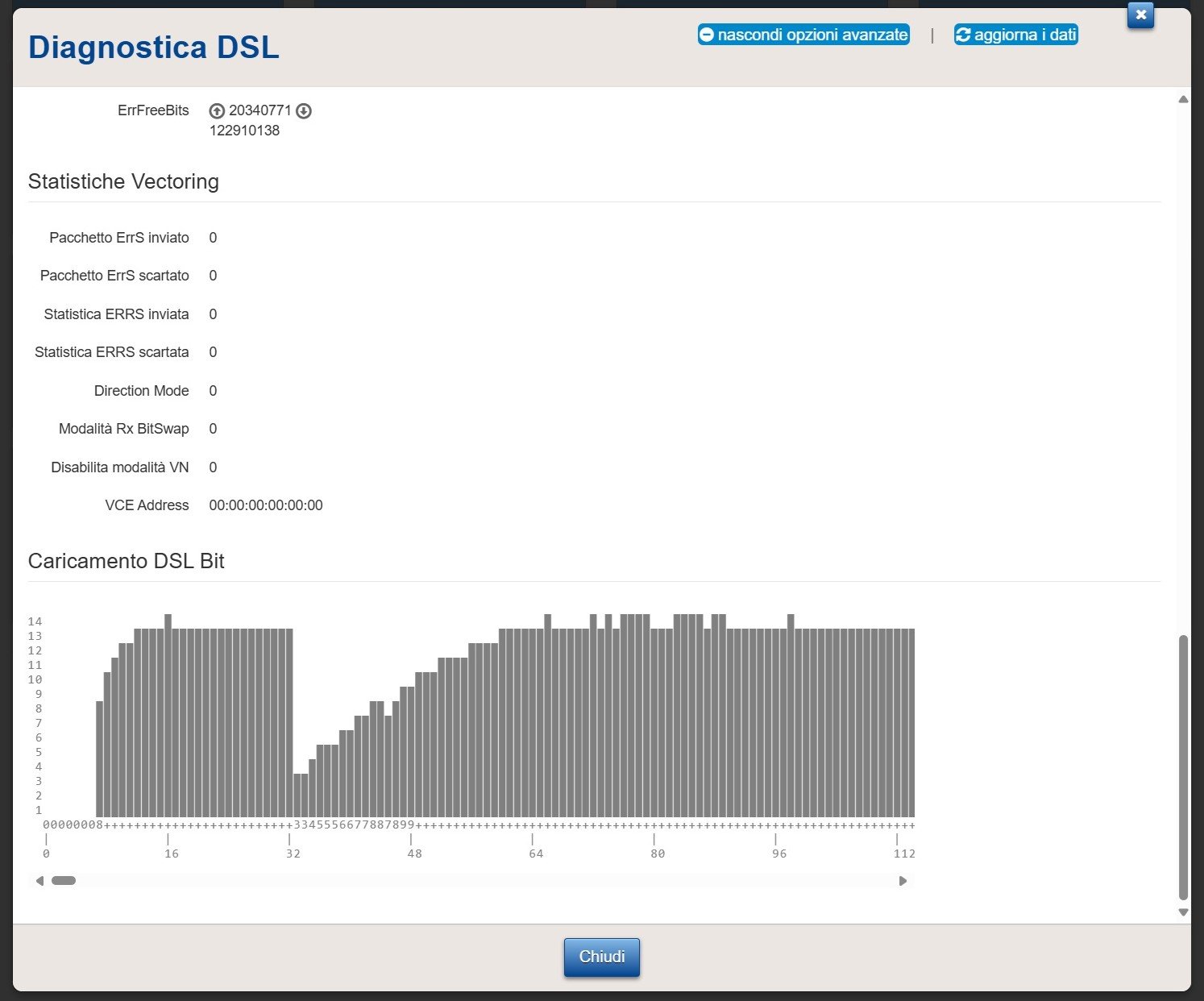

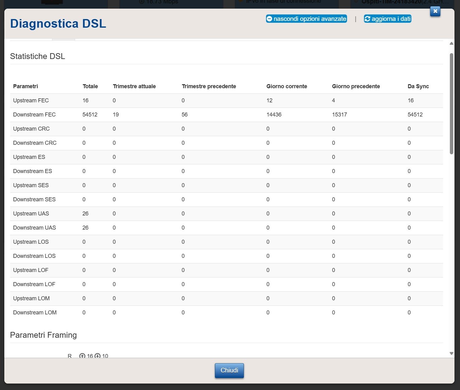

            Abbiamo qualche statistica di questa linea?

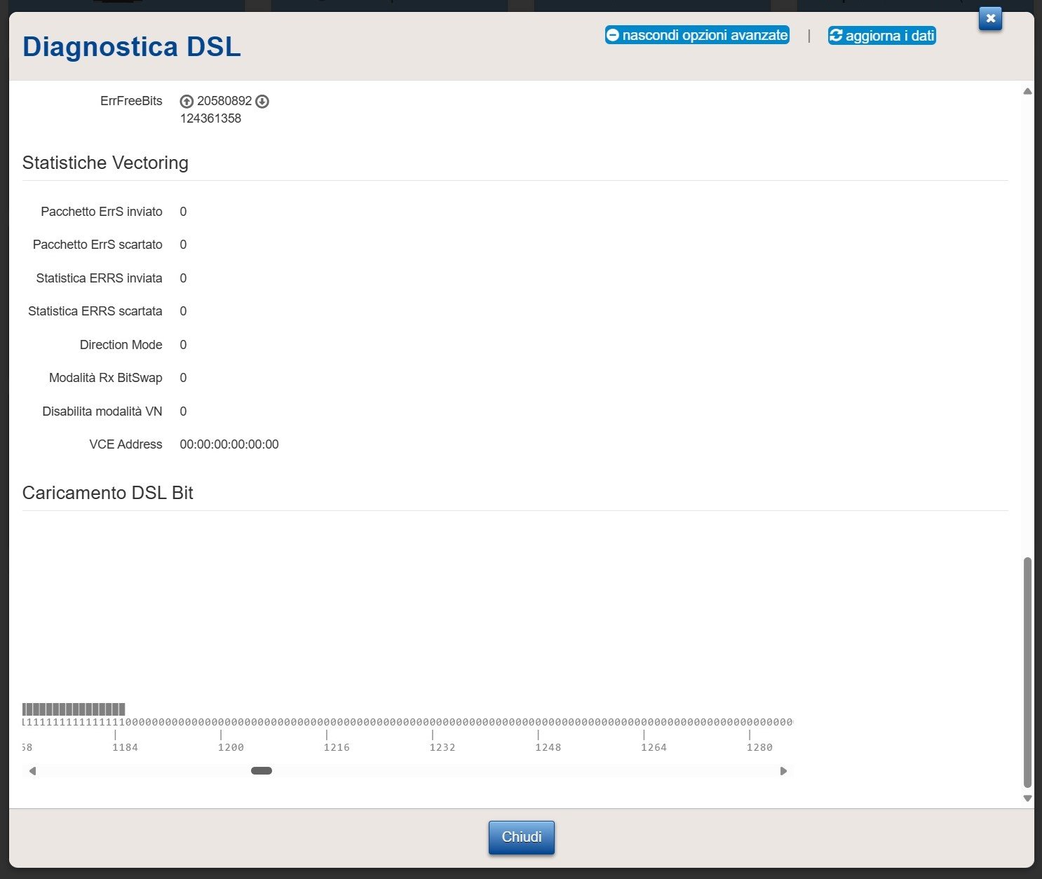

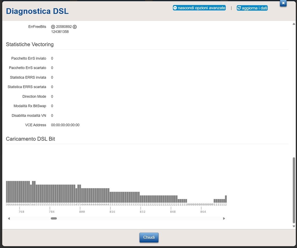

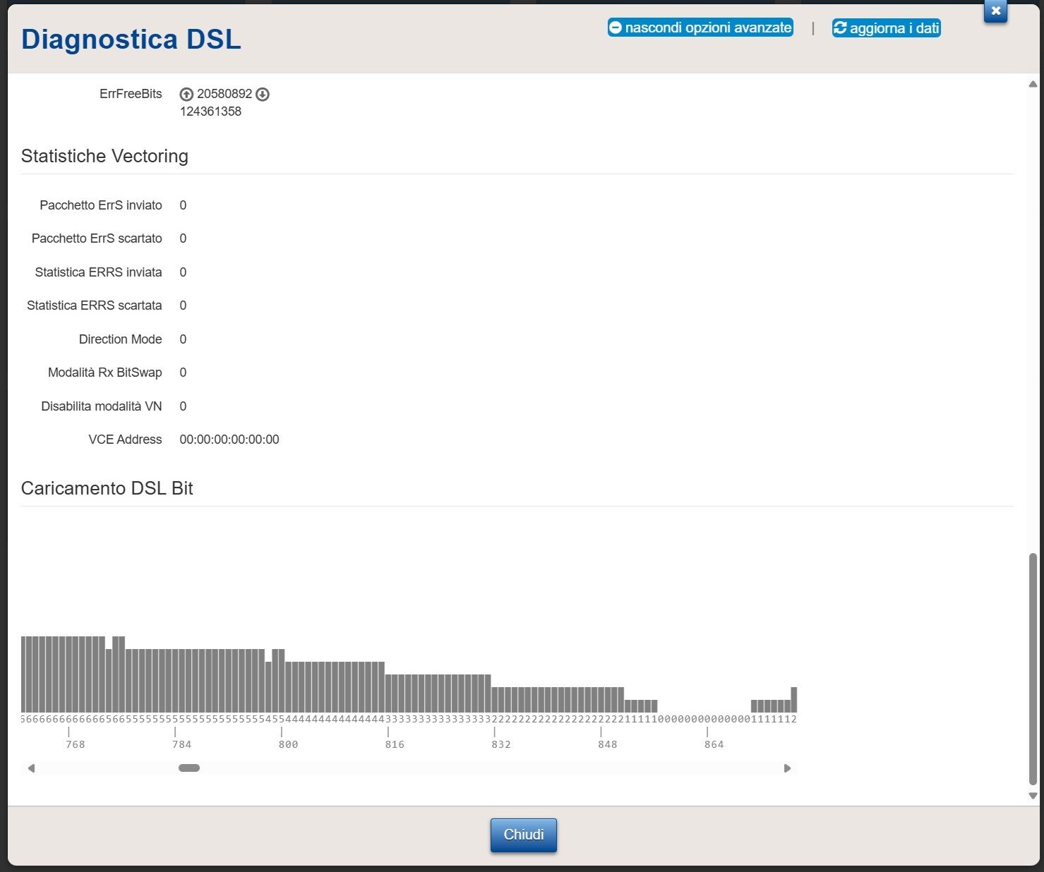

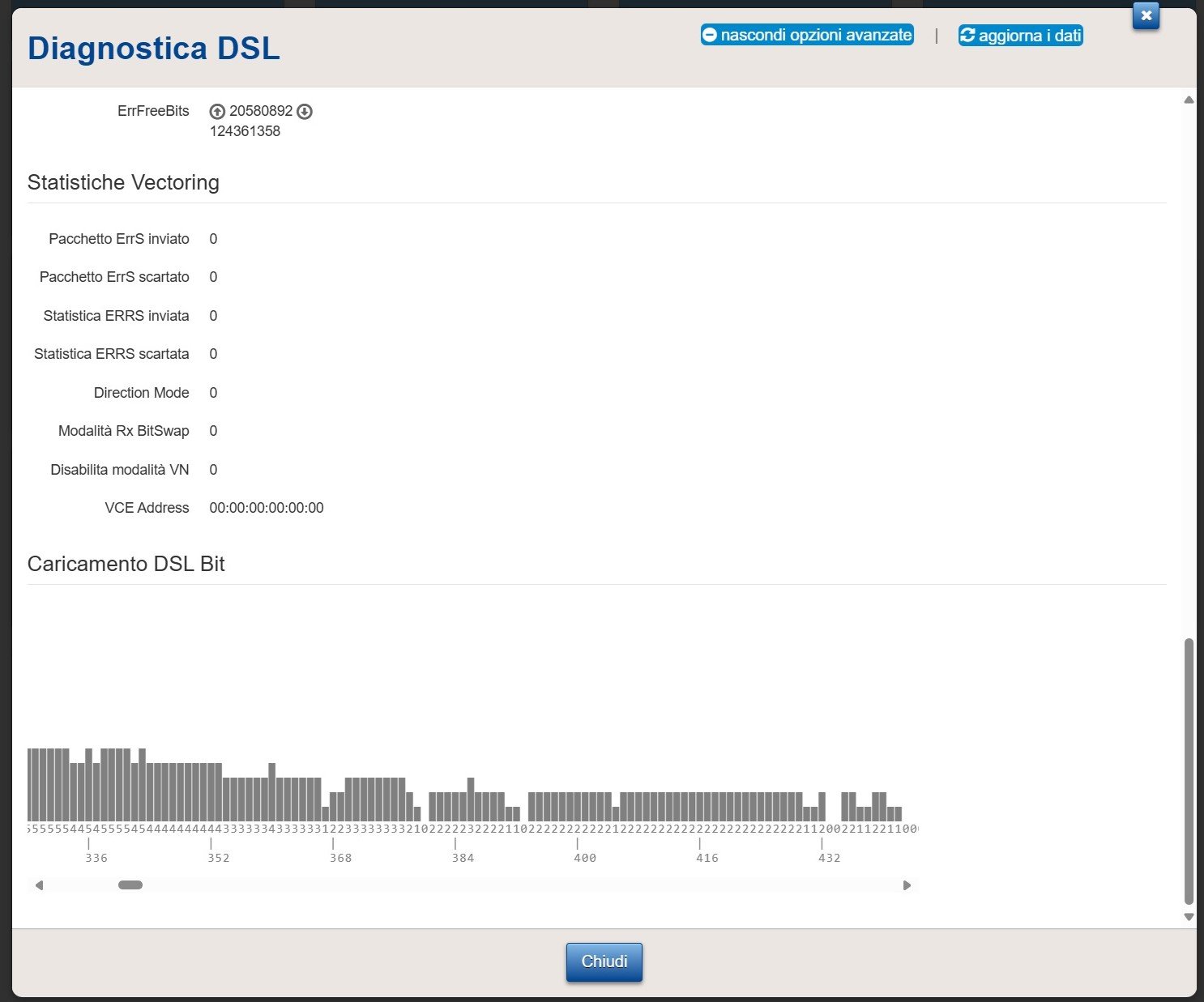

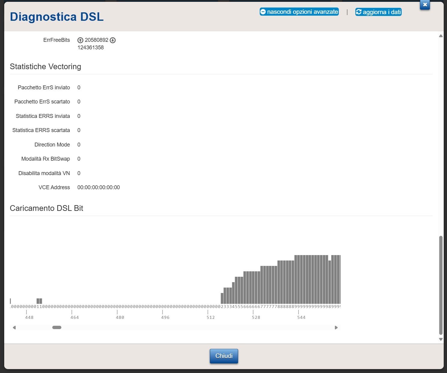

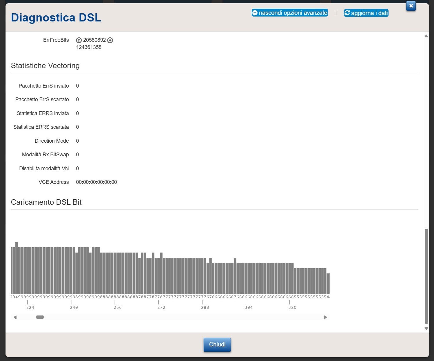

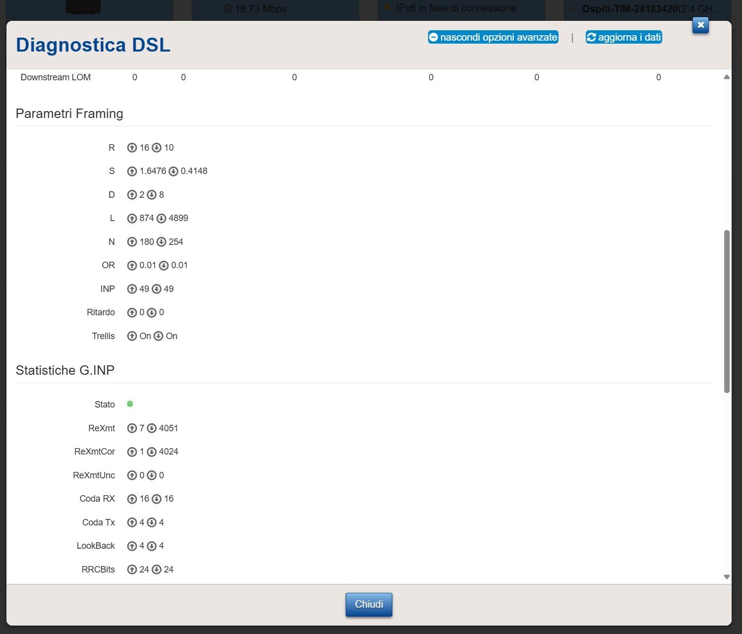

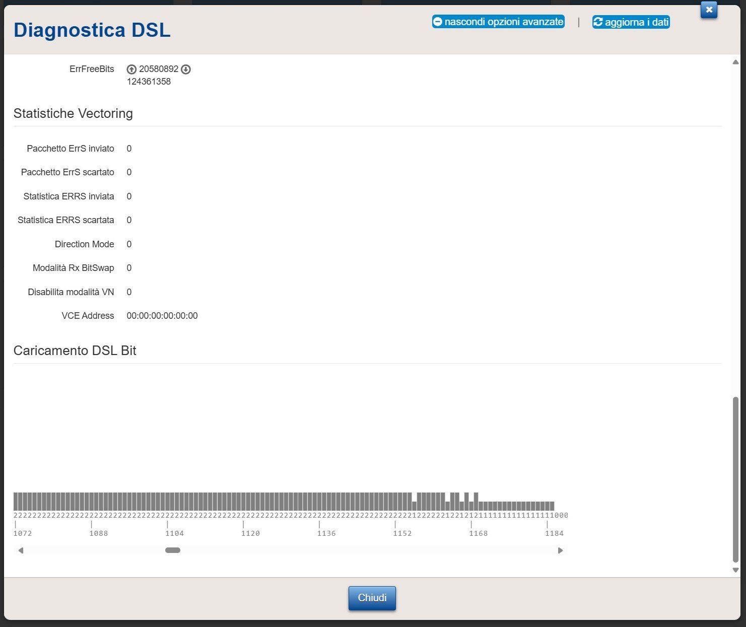

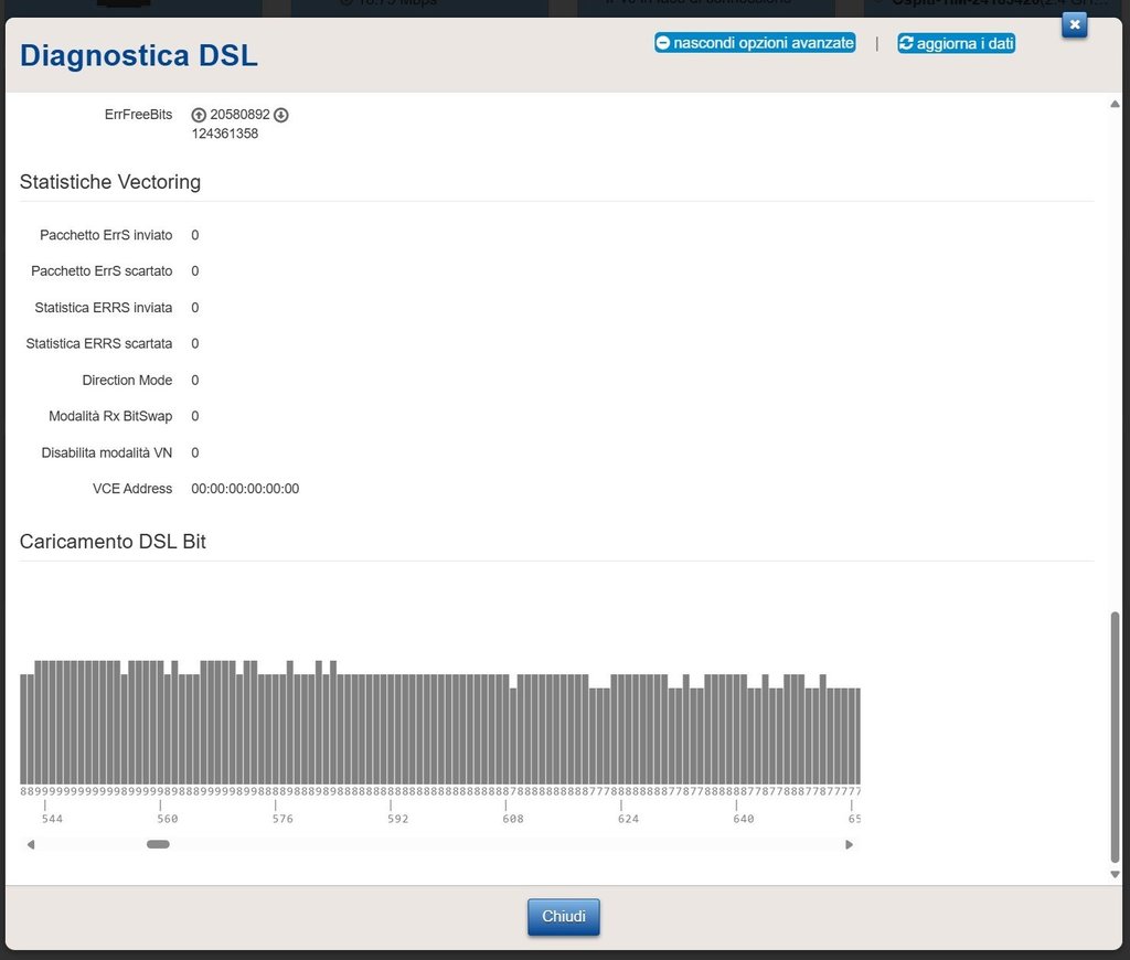

              alecav Dell'ultima schermata, riesci a postare tutto il grafico?

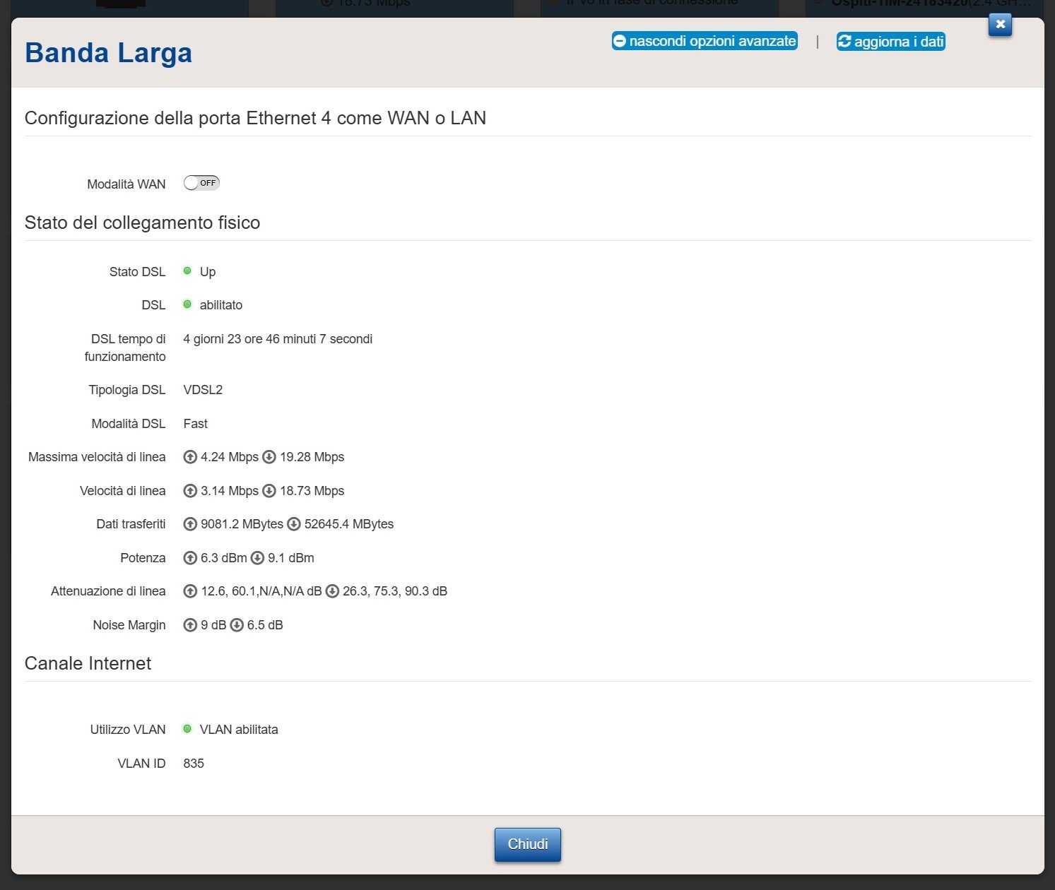

              alecav C’è un problema sulla coppia, la potenza di ricezione è bassissima .
              • Autore
              Eccola

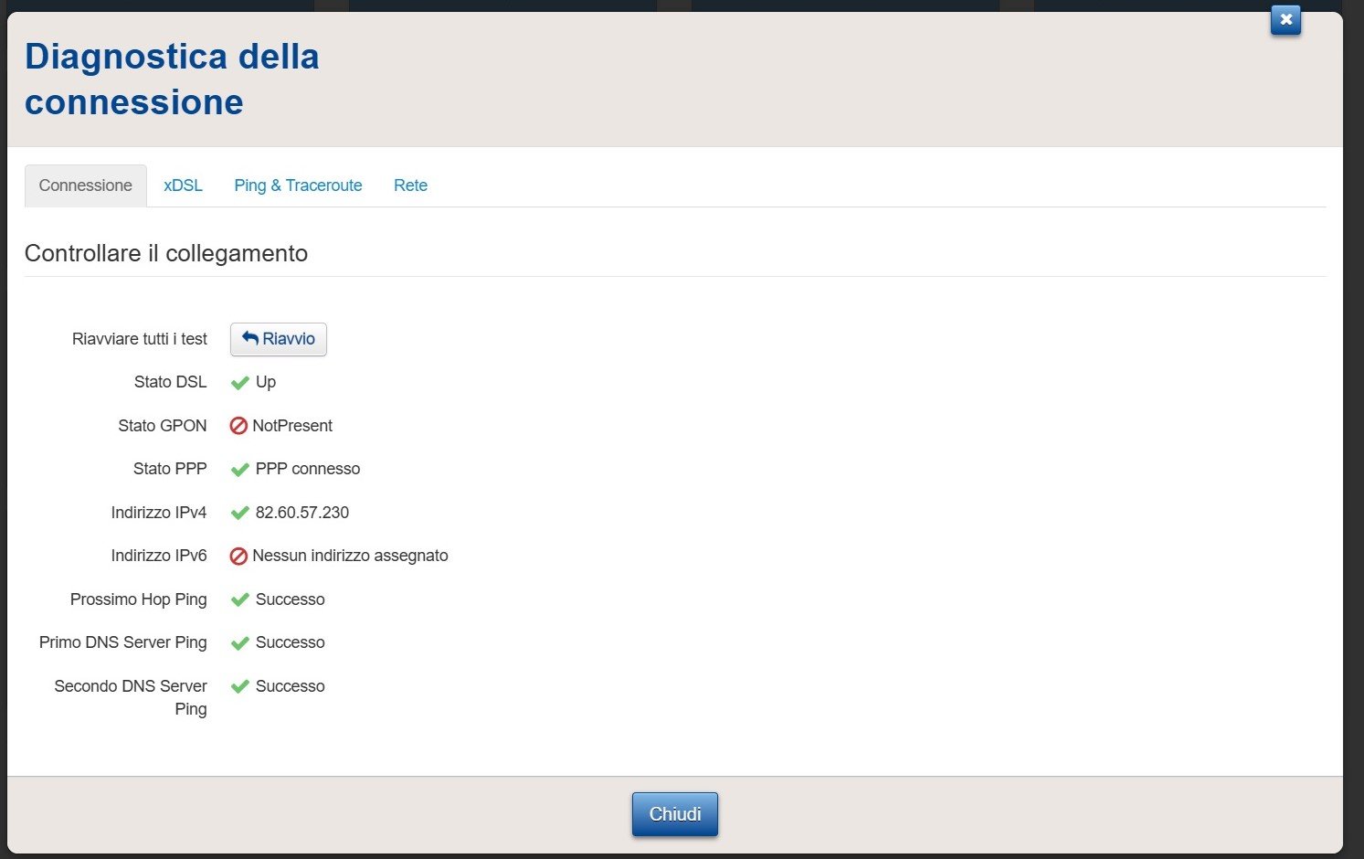

              Per vostra info, stasera ho provato a fare diagnostica tramite app TIM, angie (la chat bot) mi ha dato come esito tutto ok, coerente con distanza dalla centrale di 1200m !!!!!!!!!!!!!!!!!!!!
              20 giorni dopo
              Ho fatto segnalazione tramite App TIM di velocità lenta, è intervenuto un tecnico e dopo varie verifiche ha confermato che la velocità massima è quella attuale, considerato che la distanza dalla centrale è di circa 1200 m (lunghezza cavo).

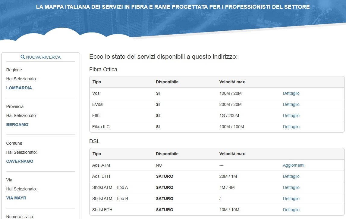

                alecav da qualche giorno sembrerebbe essere possibile attivare la FTTH
                Nella colonnina che hai fotografato è stato aggiunto il PTE? Dovresti poterlo evincere anche senza aprirla, notando se siano stati attaccati altri adesivi con i numeri oltre quelli già presenti.
                • alecav ha risposto a questo messaggio
                • Geko ha messo mi piace.
                  pgxx Nella colonnina che hai fotografato è stato aggiunto il PTE? Dovresti poterlo evincere anche senza aprirla, notando se siano stati attaccati altri adesivi con i numeri oltre quelli già presenti.
                  Nessun nuovo numero, tale e quale a prima, c'è una chiostrina con cupolino rosso a circa 50 metri da questa.

                    alecav una chiostrina con cupolino rosso a circa 50 metri da questa.
                    Fotografa e metti qui l'immagine, anche se mi sembra una distanza un po' alta per essere il "tuo" PTE.
                    Può anche darsi che il PTE sia stato messo in qualche tombino nelle vicinanze della chiostrina (oppure, più raramente, che abbiano attaccato gli adesivi solo all'interno dello sportello e non anche fuori).
