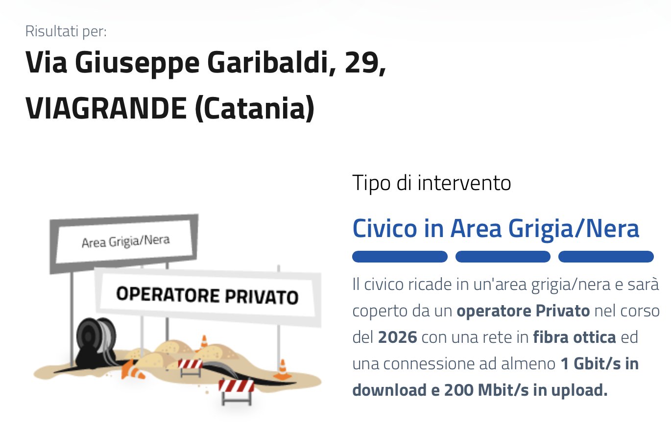

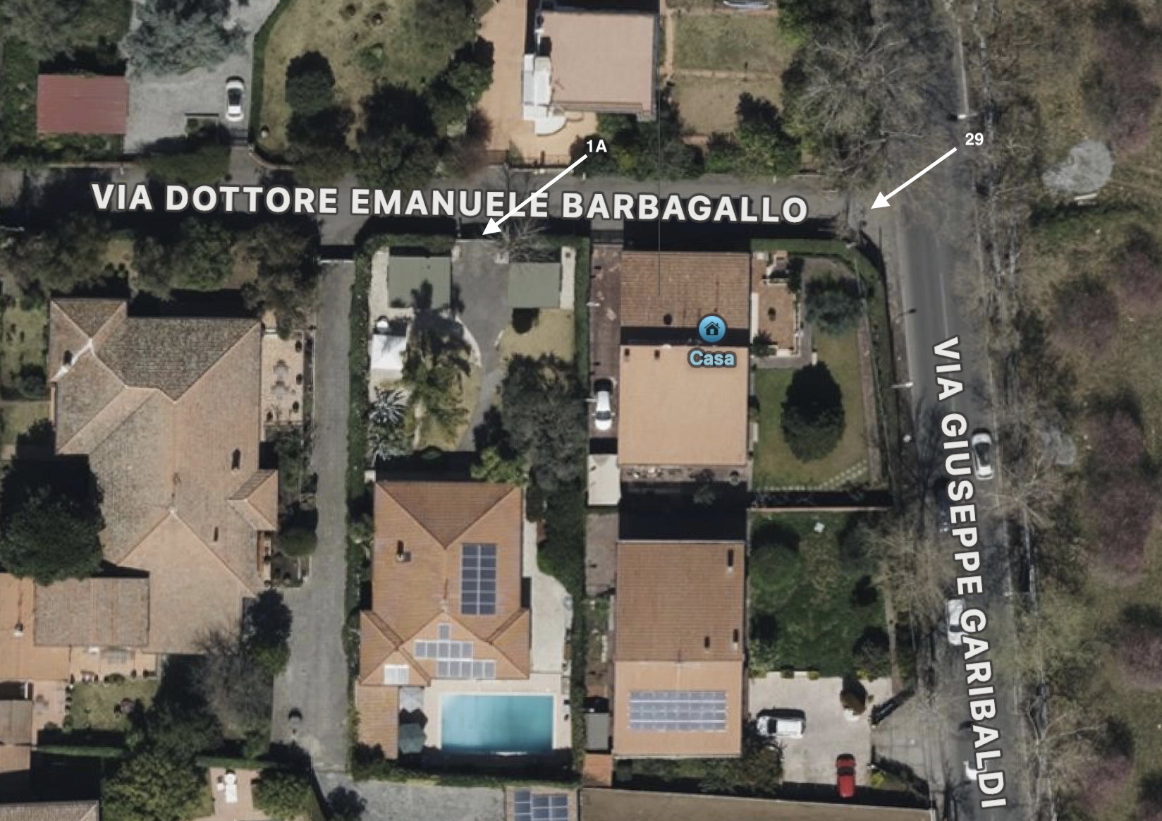

Esempio: su bandaultralarga.italia.it ho inserito il mio indirizzo della strada principale all'ingresso della strada privata in cui abito e il risultato è stato che è un'area GRIGIA/NERA con completamento previsto nel 2026.

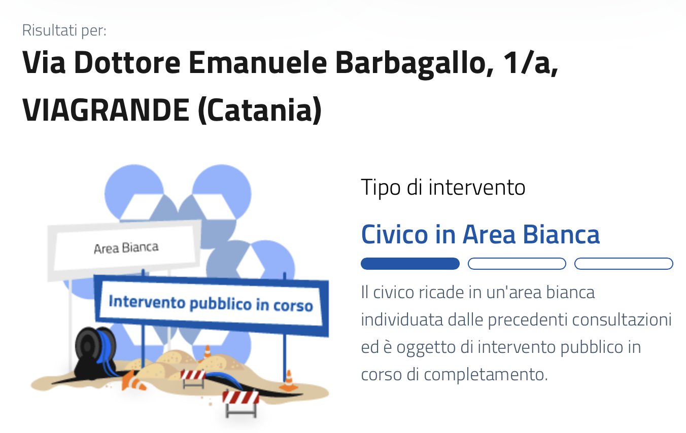

Poi ho inserito l'indirizzo effettivo della Stradella (distante dieci metri!!) e ricevo: AREA BIANCA lavori in via di completamento.
Ripeto: i due punti distano pochi metri. Come mai i risultati sono differenti?

    Nikypa come faccio a sapere quando avrò la FTTH a casa?
    Fai riferimento all'indirizzo che risulta sotto investimento privato.
    Viagrande rientra nel piano di copertura privato di Fibercop con inizio lavori stimato nel 2025 con circa 2100 Ui da coprire (circa il 75% di quelle totali).
    Non vi è nessuna previsione più precisa o sicurezza che la copertura venga effettuata, Fibercop non ha obblighi da rispettare.
    Nikypa Come mai i risultati sono differenti?
    Probabilmente durante le Consultazioni Infratel del 2021 è stato considerato il civico sulla strada principale.
    Anche perchè basta guardare da maps e ci si rende conto che quell'altra è una strada privata, con addirittura un cancello, che a livello di riferimenti non vale molto.

      Nikypa Purtroppo ho avuto conferma di ciò che sospettavo: se mai avrò la fibra sarà nel 2026.
      Se la tua UI rientrerà in quel 75% di quelle che FIbercop ha dichiarato di voler coprire, altrimenti nada.
      Sono previsioni non certezze.
