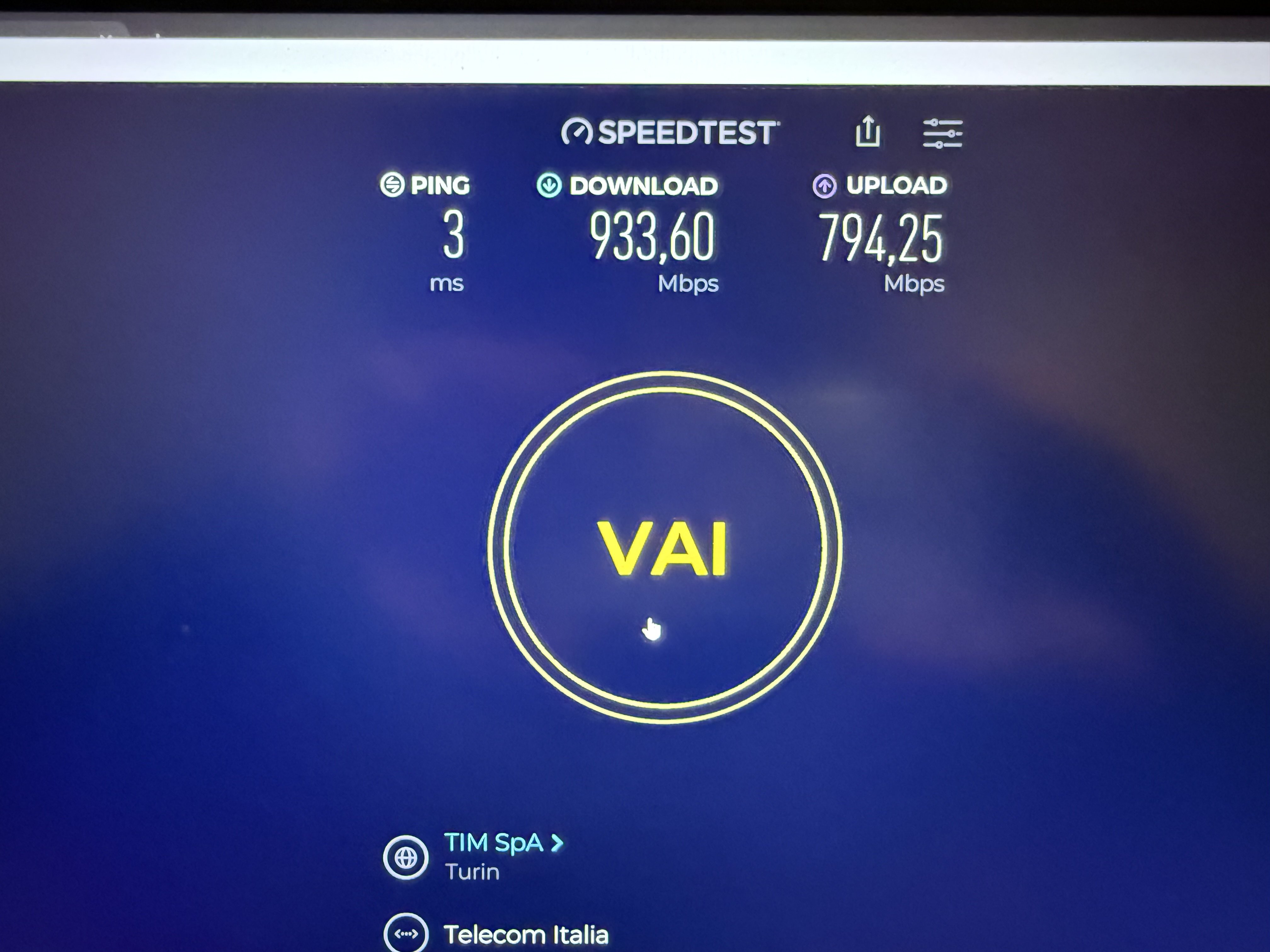

Momentaneamente ho un 7530 che mi permette di arrivare a 1Gbps in download e 300 Mbps in upload.

    Fibrazza ho un 7530 che mi permette di arrivare a 1Gbps in download e 300 Mbps in upload.
    Se eviti di usare il profilo Tim pre-esistente del Fritz ed imposti i parametri tu ti diventa una 1000/1000.

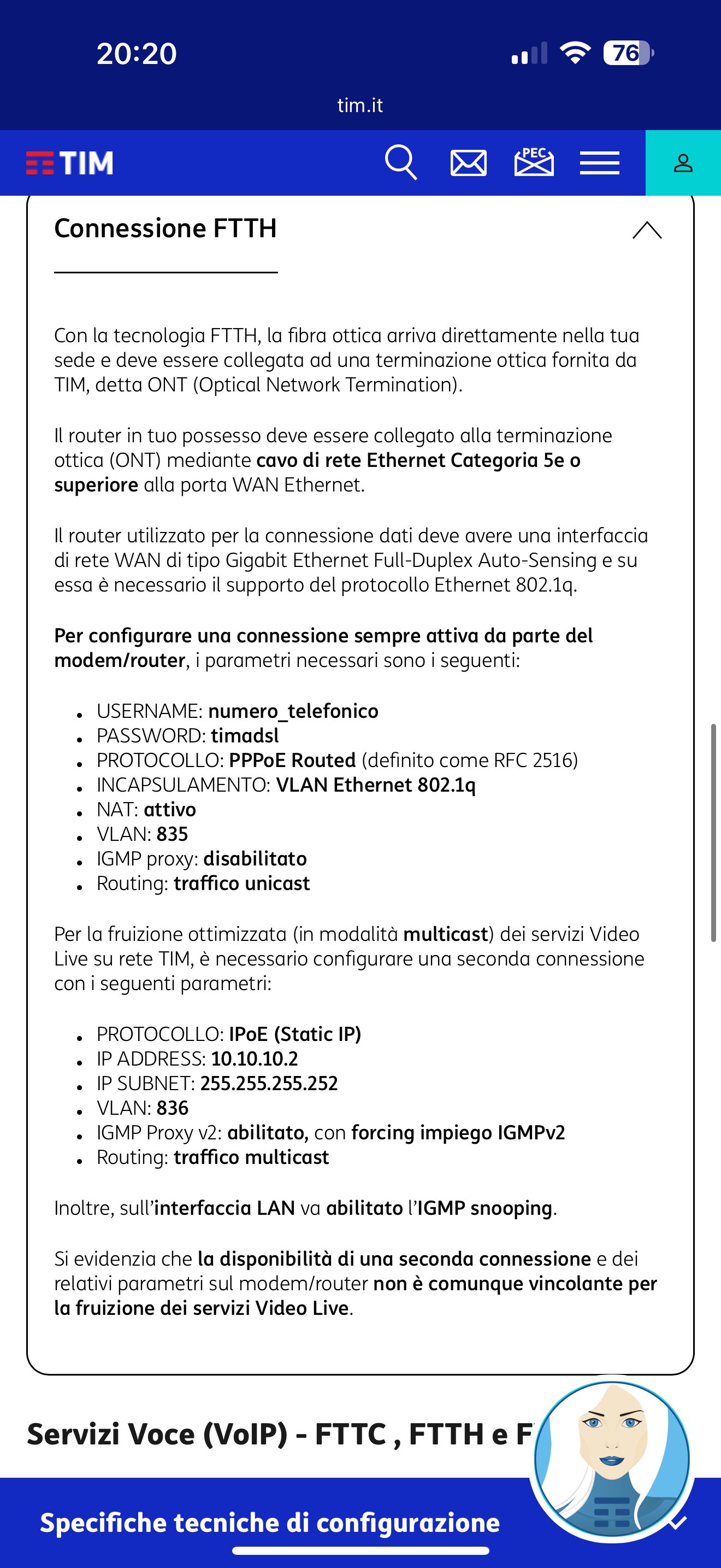

      Come parametri ho trovato questi:
        Fibrazza
        Imposti come "Altro Provider", scegli "Sono necessari dati di accesso" e poi metti:
        • Username e Password: puoi scrivere quello che vuoi basta che ci scrivi qualcosa, Tim controlla solo se c'è scritto qualcosa;
        • VLAN 835.
        Dopo di che come velocità di download e upload inserisci 1000/1000.

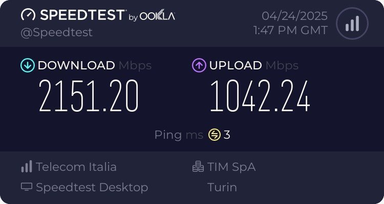

            E questo è il risultato finale, con adattatore di rete a 2.5G
            Grazie ancora a tutti!
