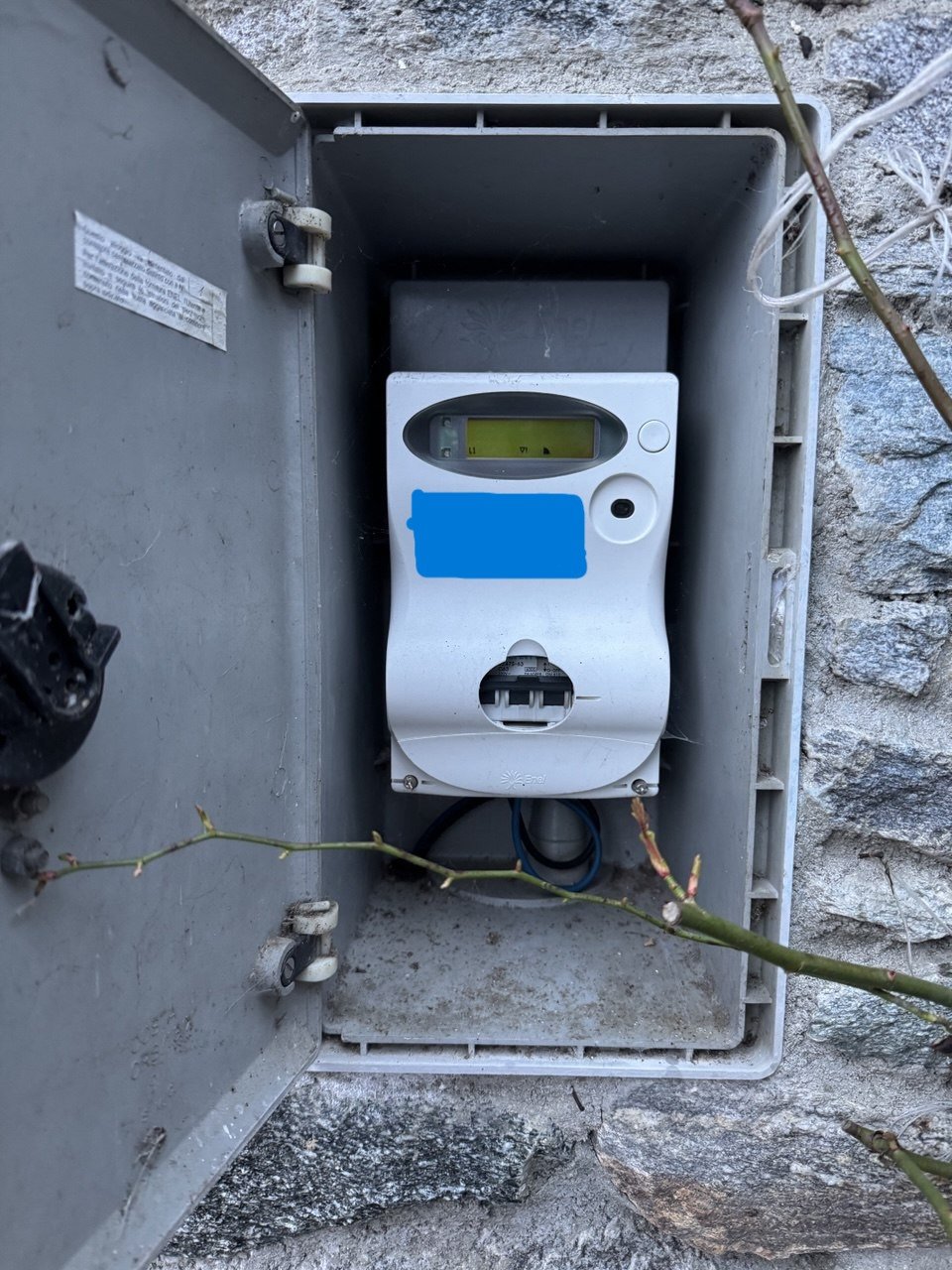

Io chiaramente vorrei utilizzare l'intero cablaggio Enel, questo significa che dal palo Enel, in cui è stata messa la scatolina BUL, la fibra passi fino al contatore ENEL che allego, e poi in casa mia.
Leggo però pareri contrastanti, e non mi è chiaro se i tecnici che arriveranno potranno mettere mano alla scatola del contatore per far passare la fibra (nonostante tutti i permessi) o mi lasceranno a piedi.
Arriveranno fra un paio di settimane, e vorrei organizzarmi. Purtroppo nessuno sa darmi una risposta definitiva.

      leoventu Ti ringrazio. Ma che tu ne sappia devono quindi smontare il contatore? Perchè come vedi è una scatola chiusa. I cavi che vedi nell'immagine sono quelli che entrano in casa mia, ma quelli che arrivano al contatore sono coperti dal quel supporto in plastica ed entrano nel contatore.
        MrCrow Se smonti il contatore ti parte l'anti-tampering (però è un G1, magari ti và ancora bene 🙂 )

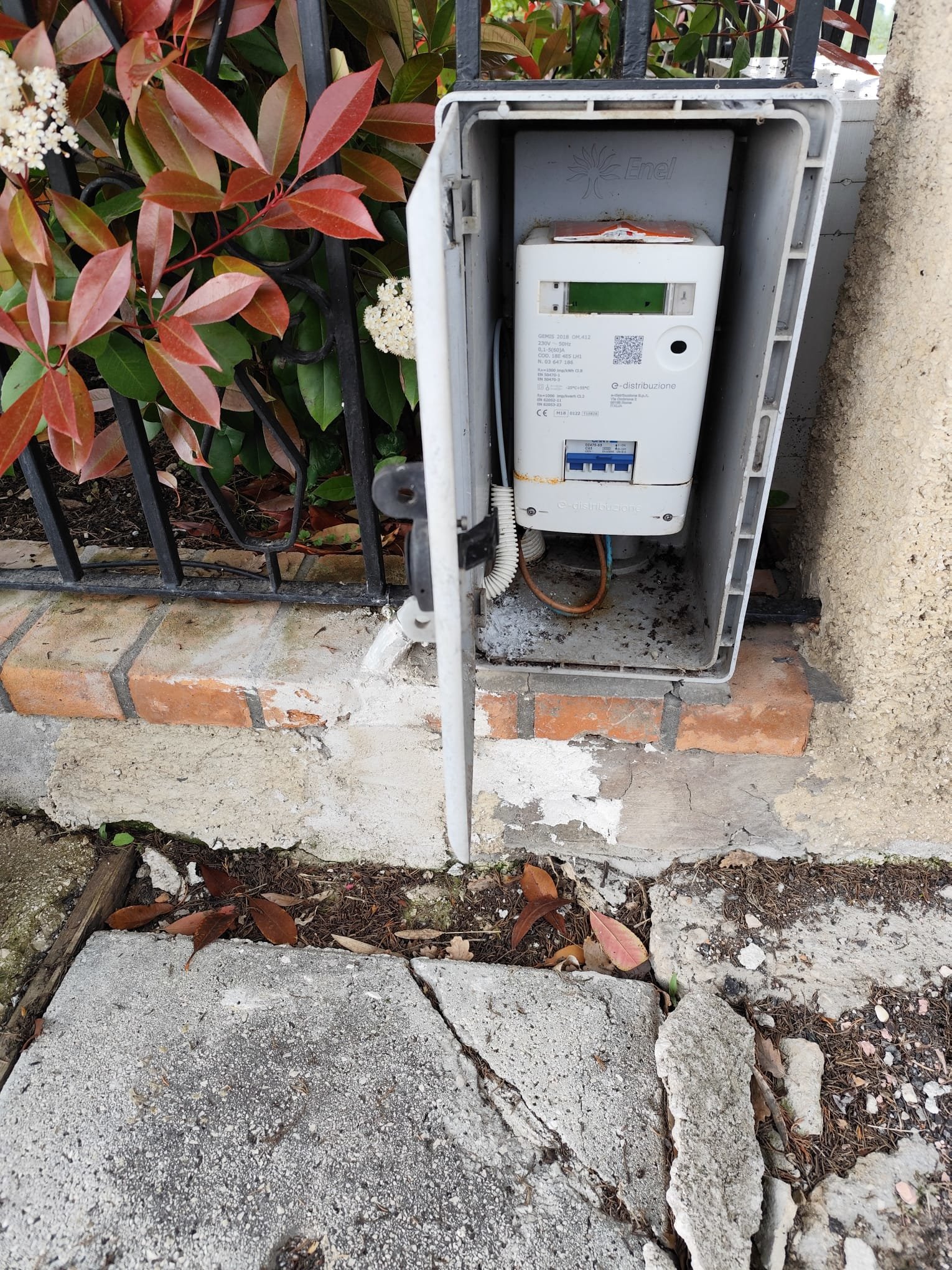

          Ecco come ho fatto io , tubo PVC+ surrogato da 20 tra pozzetto e scatola contatore e poi il cavetto Fibra è stato infilato nel surrogato che va dal contatore fino al quadro elettrico dentro casa per poi essere infilato nel tubo che disrbuiva corrente alle prese salotto ! Semplicissimo !
            MrCrow No non smonteranno proprio nulla. Di solito intercettano il percorso e lo seguono. Non è detto poi vogliano seguire quello. Possono fare un mix di Enel + doppino, oppure seguire anche il percorso del cancello.

              peppenuc va bene tutto, ma questa cosa l'hai predisposta te oppure i tecnici che sono arrivati? Perchè io dovrei fare come hai fatto tu a questo punto, facendo un buco nella scatola del contatore, ma nel pezzo di plastica presente sotto il contatore, il pezzo che copre i fili che entrano nel contatore, da li farei uscire la fibra.
              leoventu Se non smontano nulla non possono intercettare proprio nulla. Vedi dalla mia foto che è una scatola Enel incassata in un muro di sassi e cemento? E che a loro volta i cavi Enel che ENTRANO nel contattore sono coperti da sassi e cemento fino all'entrata nel contatore?
                MrCrow Come prima cosa direi di iniziare a calmare i toni. Hai aperto una discussione per una problematica e gli utenti ti aiutano in base alla propria esperienza. I tecnici OpenFiber non sono autorizzati a smontare il contatore anche perchè bisognerebbe togliere tensione per poterlo fare. Nel caso non sia possibile seguire quella strada si seguirà un percorso alternativo.

                  leoventu mi scuso se ti è sembrato che volessi offendere in qualche modo.
                  Comunque il percorso alternativo o lo prepari oppure appunto ti attacchi.
                  Quindi per chiudere il thread, e fornire risposta alla mia domanda e aiutare altri utenti nella mia condizione:
                  • La scatola Enel e il contatore al suo interno non si possono modificare o manomettere. Anche un buco "per comodità" per far passare i cavi può portare multe da parte di Enel in caso di controlli.
                  • Si può sfruttare la conduttura Enel, senza manomettere nulla.
                    MrCrow Sulla carta buchi non si possono fare sulla scatola, mi è capitato più volte di vedere tecnici delivery forare le scatole contenenti i contatori quindi è una pratica che fanno anche se non si potrebbe. Se hanno scelto di usare ED vuol dire che hanno valutato essere la soluzione migliore e sicuramente hanno previsto una soluzione.
                    peppenuc infilato nel surrogato
                    surrogato?
                    cmq in linea teorica non si dovrebbe poter toccare nulla della scatola , ma solo far passare i cavi nel corrugato che va verso casa. poi che si faccia dipende da chi ti arriva , di sicuro chi mette la fibra non tocca il contatore
