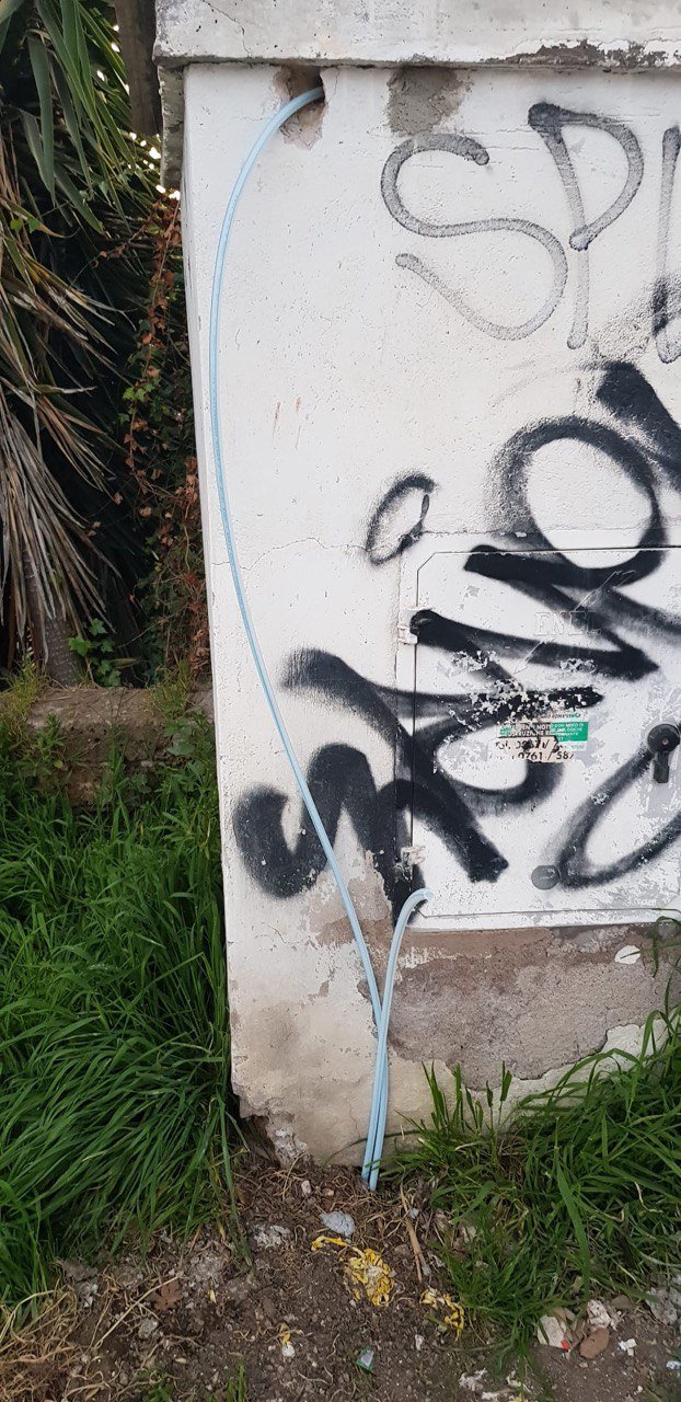

Però una cosa mi ha lasciato dapprima perplesso e poi indignato, cioè questa roba immonda qui sotto in foto:

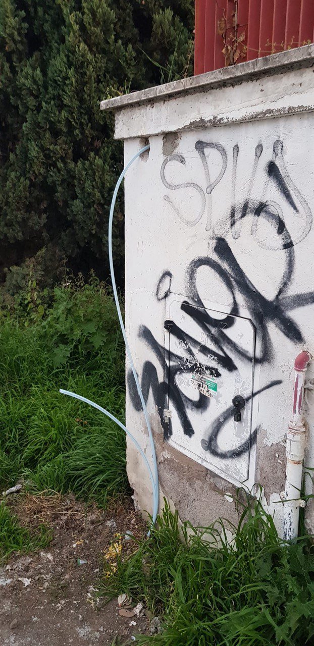

Questo è il muro perimetrale della mia abitazione e quelli sono i tubi da cui poi hanno fatto passare all'interno il cavo vero e proprio della fibra (sono due perché all'interno vi è un'altra casa e già che c'erano hanno predisposto in caso di futura abitazione).
Tale orrore è rivolto direttamente su una strada non solo trafficata dai veicoli ma anche da pedoni poiché davanti ad essa vi è una fermata del bus e a 20mt di distanza un oratorio, trasformando questo punto in un posteggio temporaneo alla mercè di chiunque. Per non parlare dell'essere soggetto a qualsiasi azione di vandalismo possibile, cioè uno a caso con una lama può prendere e tagliare tutto con una facilità disarmante e lasciarmi a piedi per una negligenza degli installatori.

        Sai quante ne ho viste di installazioni fatte così, nulla di strano.
        Poi per tranciare quei minitubi ci vuole un attrezzo decente, son fatti a posta per proteggere il cavo che vi passa dentro.
          TheMarsican Capisco, il fatto che siano resistenti non lo metto in dubbio (anche perché ci mancherebbe pure che vengano usati dei tubacci) però non si sa mai. Vedrò cosa trovo, sperando che al brico quando sentiranno "Canalina per tubi da esterno" non riceverò come risposta degli sguardi perplessi nel vuoto.

            Per curiosità e capire bene sono andato a prendere un poco di misure e mi sono reso conto di un'altra cosa: il tubo "maestro" (quello infilato nel muro per intenderci) mantiene con forza quella curva e difficilmente si riesce ad appiattire in un modo tale da stare tutto grossomodo radente al muro (ho provato un poco a metterlo dritto ma meno di 5cm dal muro non ci sta) né tantomeno in linea retta.
            Quindi quel tubo rimane tutto storto ed ondulato, il che precluderebbe una canalina classica.
            Altra cosa poi è che non sono sullo stesso asse buco sul muro e punto in cui i tubi spuntano fuori, quindi la canalina (ammesso riesca ad usarla) sarebbe tutta storta se la mettessi para para, dovrei trovare una roba larga ed alta dalle proporzioni strane (sarebbe un coso 200x50) per diciamo rimanere a filo.
            Una bella gatta da pelare...
            EDIT: ho appena scoperto dell'esistenza di canaline dalle dimensioni "poco ortodosse" in vetroresina, forse potrei cavarmela con una di quelle, più che altro per la larghezza che mi serve.
            non lo devi appiattire troppo, i cavi di fibra hanno una tolleranza di curvatura molto larga, ergo niente curve a 90 gradi o curve troppo strette se possibile.
            nel caso dato che il muro oramai è bucato, potresti pensare ad incassare il tubo attuale direttamente in un tracciato e poi coprirlo con della malta, lasciando sempre del gioco per evitare curvature troppo strette.
              GiuseppePaglialonga eh infatti è quello che sospettavo.
              Come detto mi servirebbe una copertura che sia bella larga (perché a questo punto la vorrei, come si vede in foto, dal terminale sx del muro fino al vano dei contatori della corrente a dx) ma anche con della profondità tale da poter incassare il tutto senza armeggiare troppo con la curvatura del tubo.
              L'idea di @lupoarrabbiato poteva essere ottimale ma avendo anche l'altra tubatura per la seconda predisposizione eviterei lavori diciamo "definitivi".
              Vedo come ingegnarmi, grazie mille per l'aiuto 🙂
