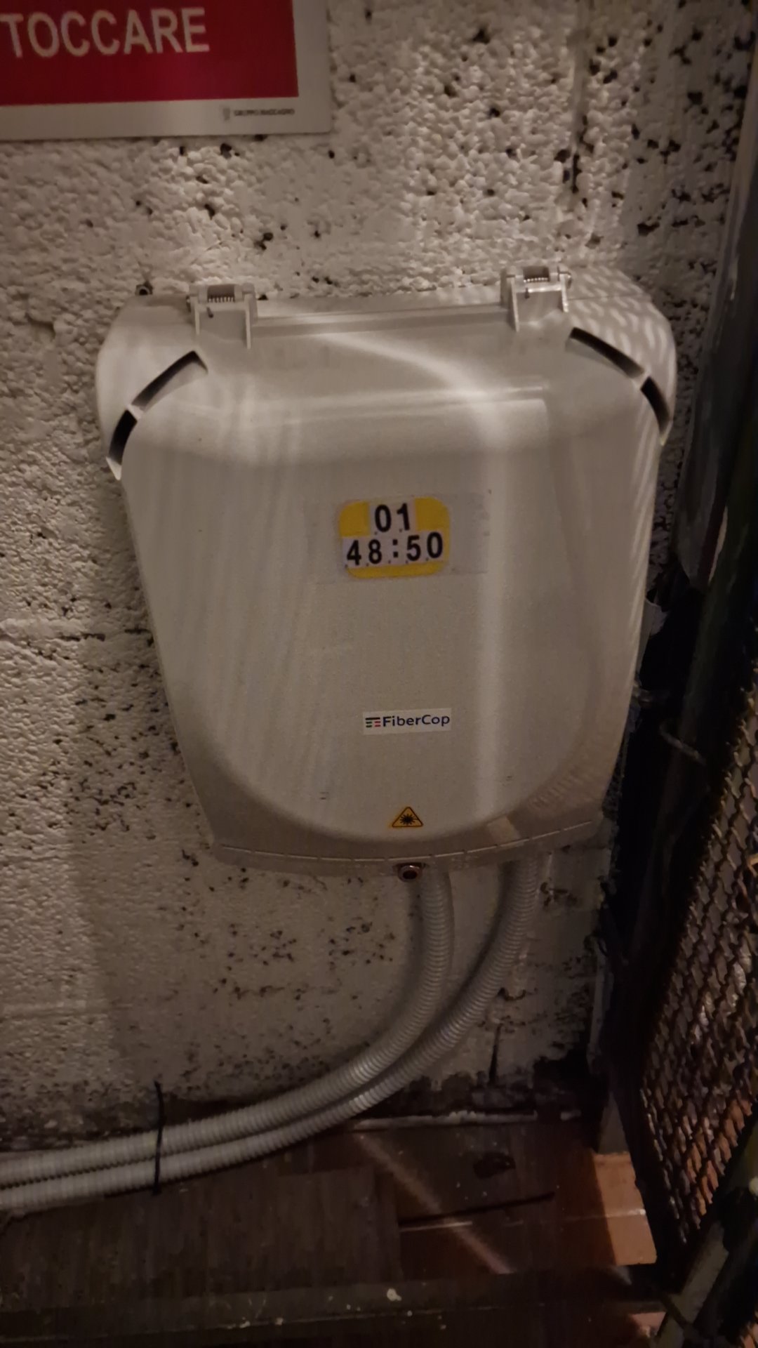

Buongiorno, mi chiamo Stefano abito in Via Della Costa, 67 ad Alpignano (TO). Ho attivato un contratto FTTH il 12 aprile con Iliad in quanto unica a commercializzare al momento nella mia zona. E' venuto il tecnico FiberCop il 15 aprile e ha messo l'attivazione in KO TECNICO poichè lo stabile diramava gli ex doppini in una cantina di un Privato. Ora il consenso c'era del vicino a proseguire con i lavori ma il tecnico non ha voluto procedere. Ora mi ritrovo in una situazione di stallo. Ho aperto diverse segnalazioni al mio operatore ma mi dicono che è FiberCop a gestire il tutto. Informandomi mi è stato detto che in altre scale dove abito io è stato risolto mettendo un multifibra quindi si può fare!! Qualcuno potrebbe darmi una mano? Grazie anticipatamente a tutti voi e un caro saluto!

      La chiostrina rame condominiale si trova lì quindi?
      E l'hanno montato il PTE?
        TheMarsican Ciao, Si hanno montato tutto mando volendo la foto! Grazie mille per la risposta 🙂

            TheMarsican Cerco di spiegare meglio. Il tecnico è venuto stava passando tutti i cavi, il segnale arrivava e tutti i collegamenti c'erano. Quando ha visto che doveva passare dalla cantina di un privato per l'ultimo tratto che avrebbe portato al PTE credo (nonostante avessimo il consenso e io certamente avrei dato una mano) si è tirato indietro dicendo che sarebbe dovuto intervenire l'amministratore ecc ecc quando poi nelle altre scale avevano lo stesso problema ma il tecnico in quelle ha fatto un buon lavoro (sempre mezzo iliad che al momento è l'unica a commercializzare)
