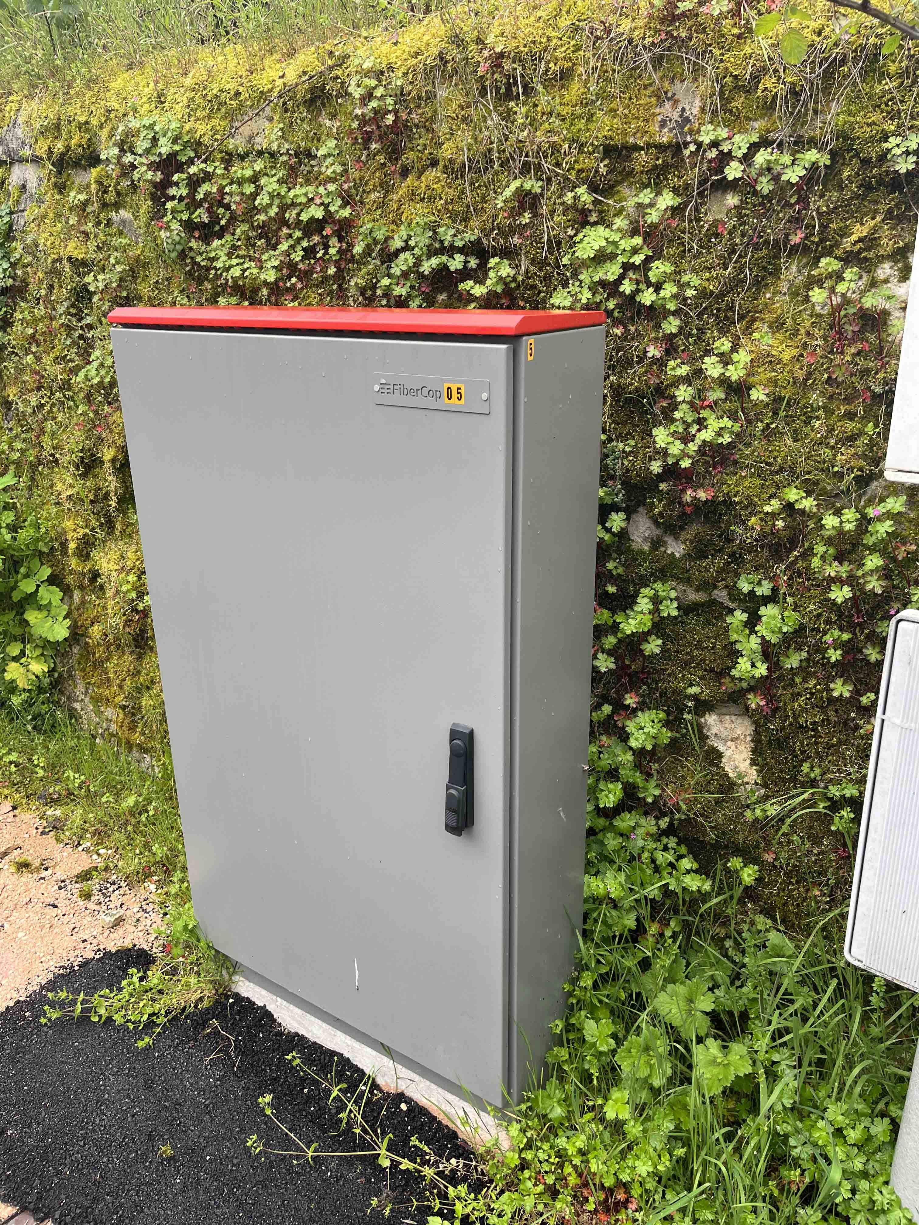

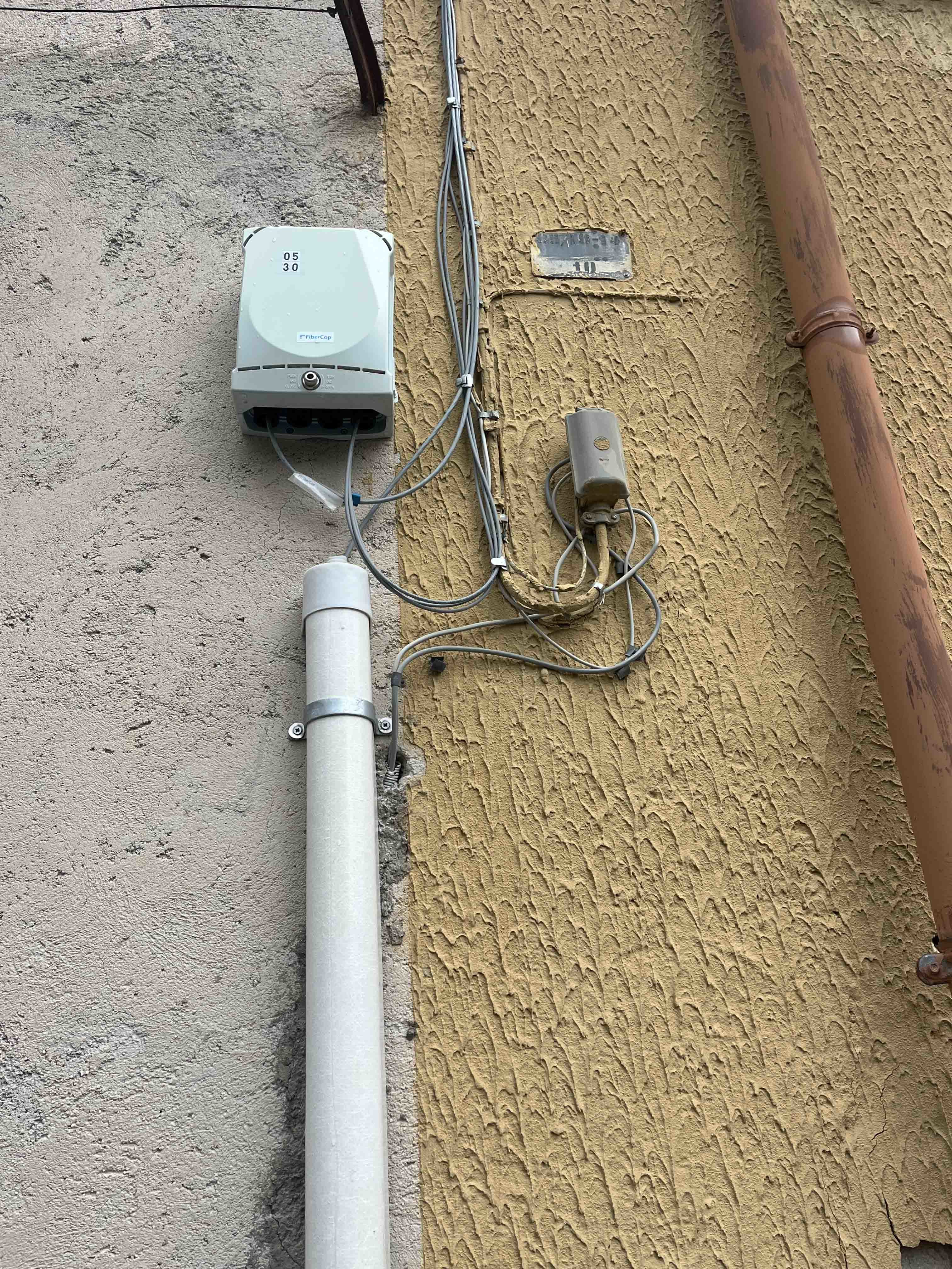

Questa è la parete di fronte alla casa dove c'è la chiostrina a cui sono collegato, il cavo di rame passa poi sotto la strada ed arriva in casa, e di fianco il ROE (spero di non aver sbagliato termine) fibercop che hanno installato:

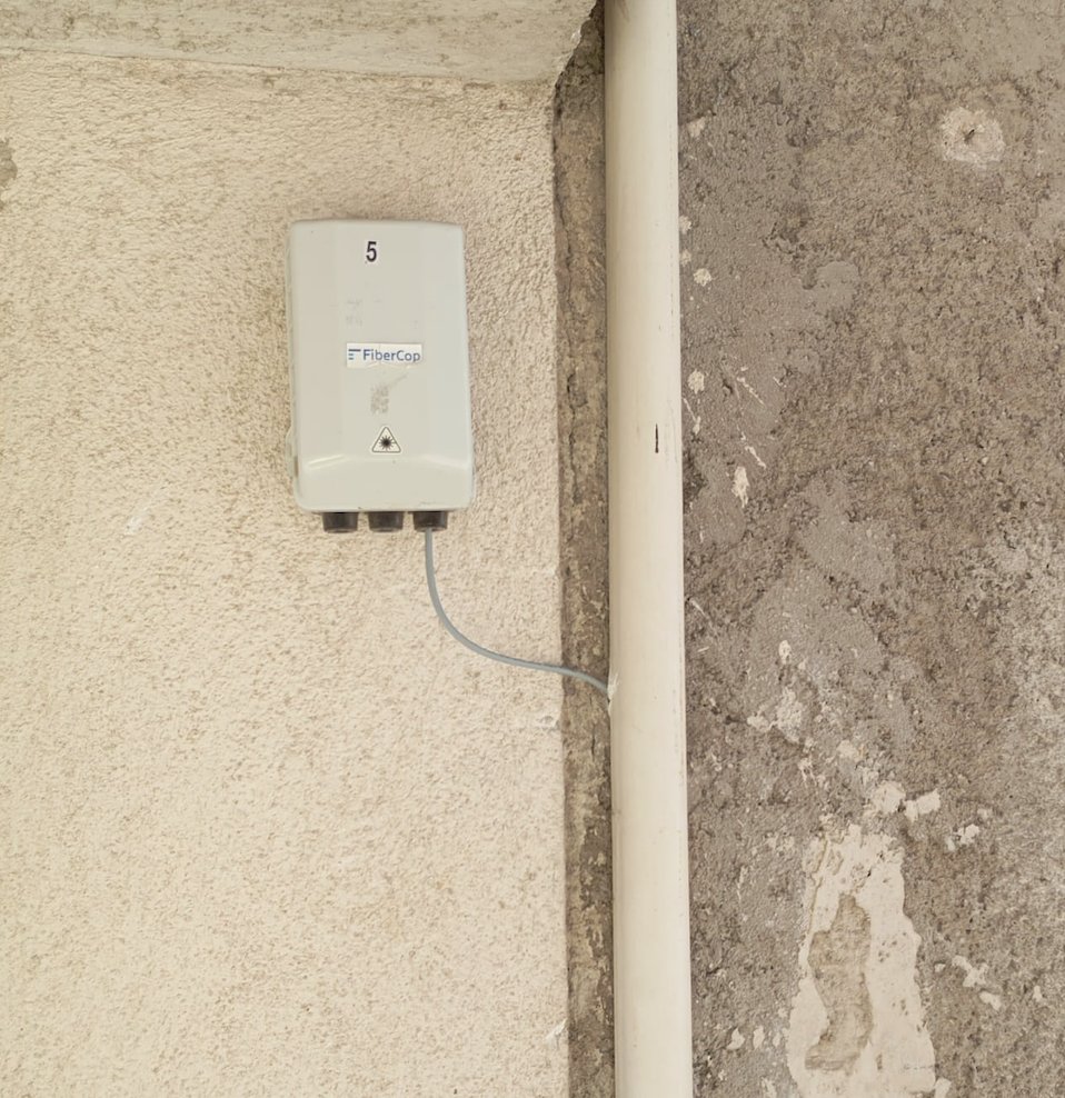

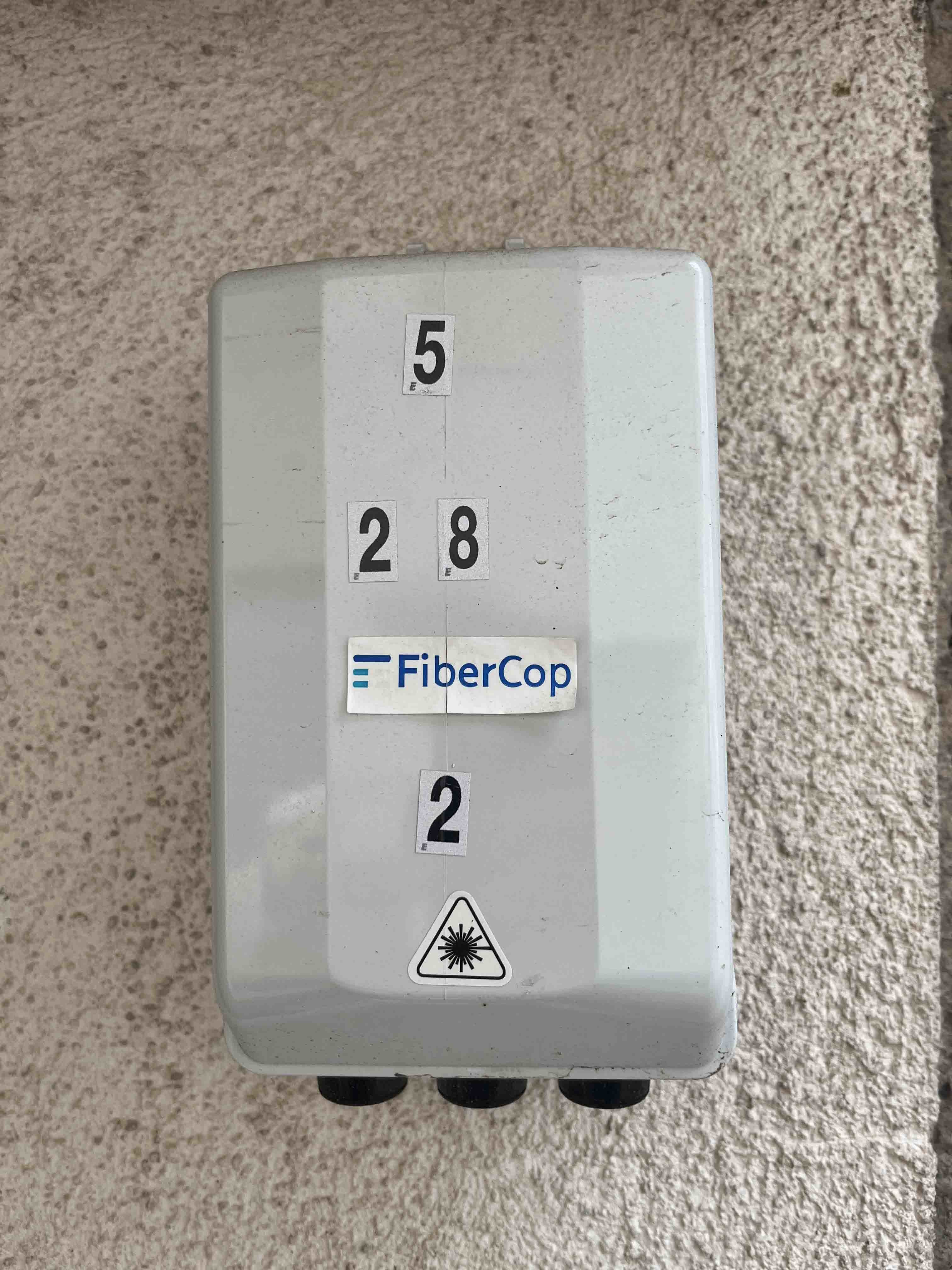

Qui c'è quello che hanno installato sulla parete di casa:

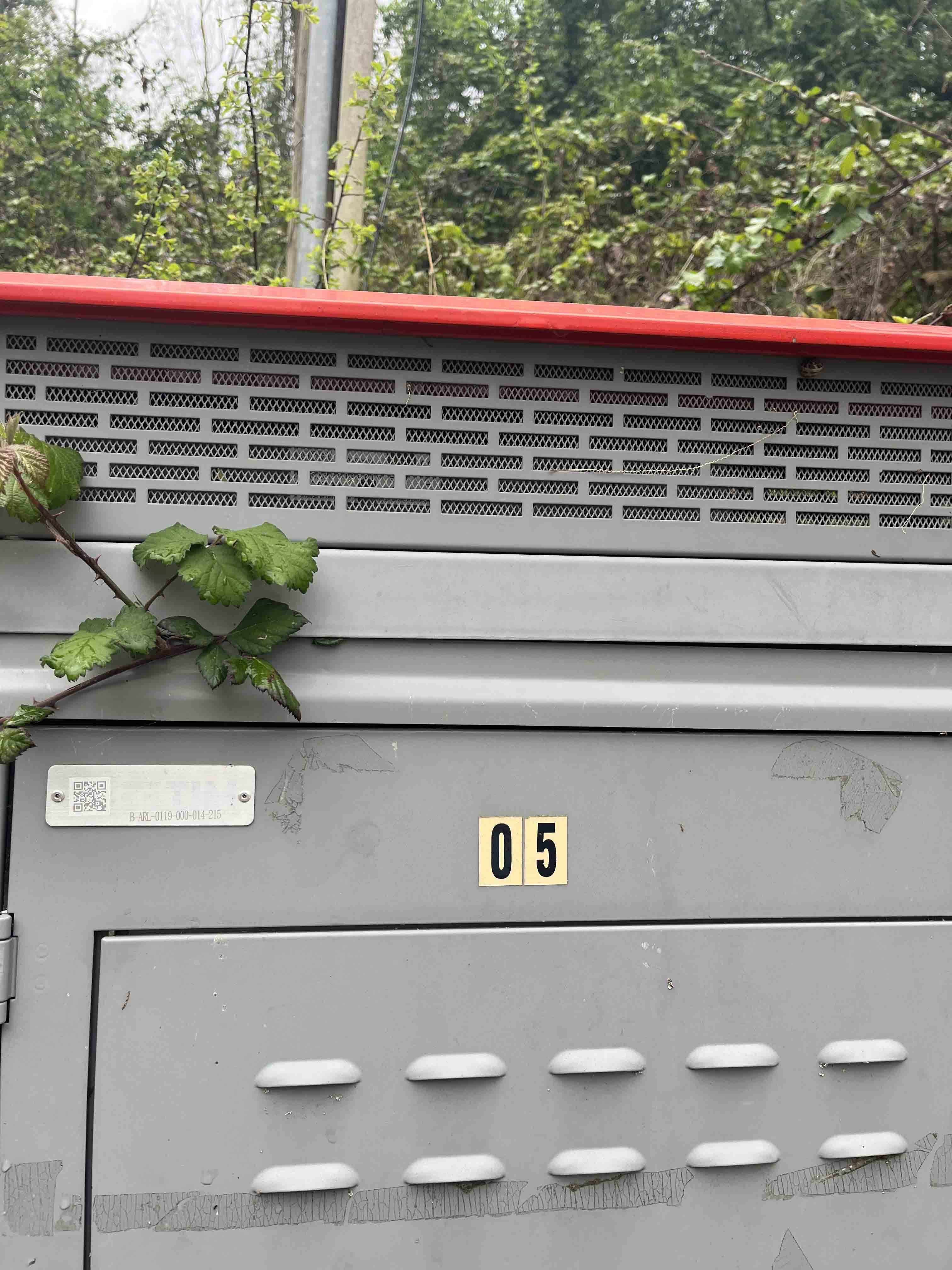

Infine qui ci sono le cabine installate in fondo alla via:

    Potrebbe essere una caso dove l'intervento di @LoreBlack potrebbe essere utile, visto anche lo stato del mini PTE sulla parete di casa tua che non è assolutamente stato cablato.

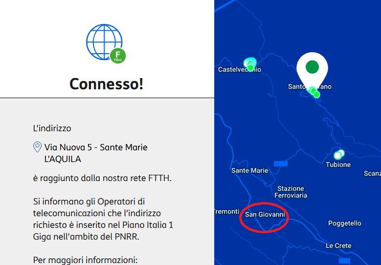

    PS: a database io il nominativo ''via strada nuova'' non lo trovo, trovo solo ''via nuova''.
    Kappanic via nuova 5 - sante Marie è vendibile in FTTH. Mi sembra l’indirizzo corretto da utilizzare
      LoreBlack
      Si effettivamente con via nuova 5 mi trova la vendibilità, l'unica cosa che dalla mappa mi rimanda ad un paese diverso invece che San Giovanni:
      Non vorrei ci fossero poi problemi in fase di attivazione.
        Kappanic Fai l'attivazione con quell'indirizzo, poi lo attenziono io, visto che mi pare di capire che il PTE light non è collegato.

          Quando avrai fatto richiesta di attivazione comunicalo a LoreBlack su questa discussione così attenziona il fatto che il PTE Light sulla tua parete non è collegato in modo da far filare tutto liscio 😉

              PTE light bonificata, è alimentata dal PTE master 30.
              Ora il delivery dovrebbe andare bene. Gli amici di ehiweb se hanno l'ordine sospeso lo possono sbloccare.
