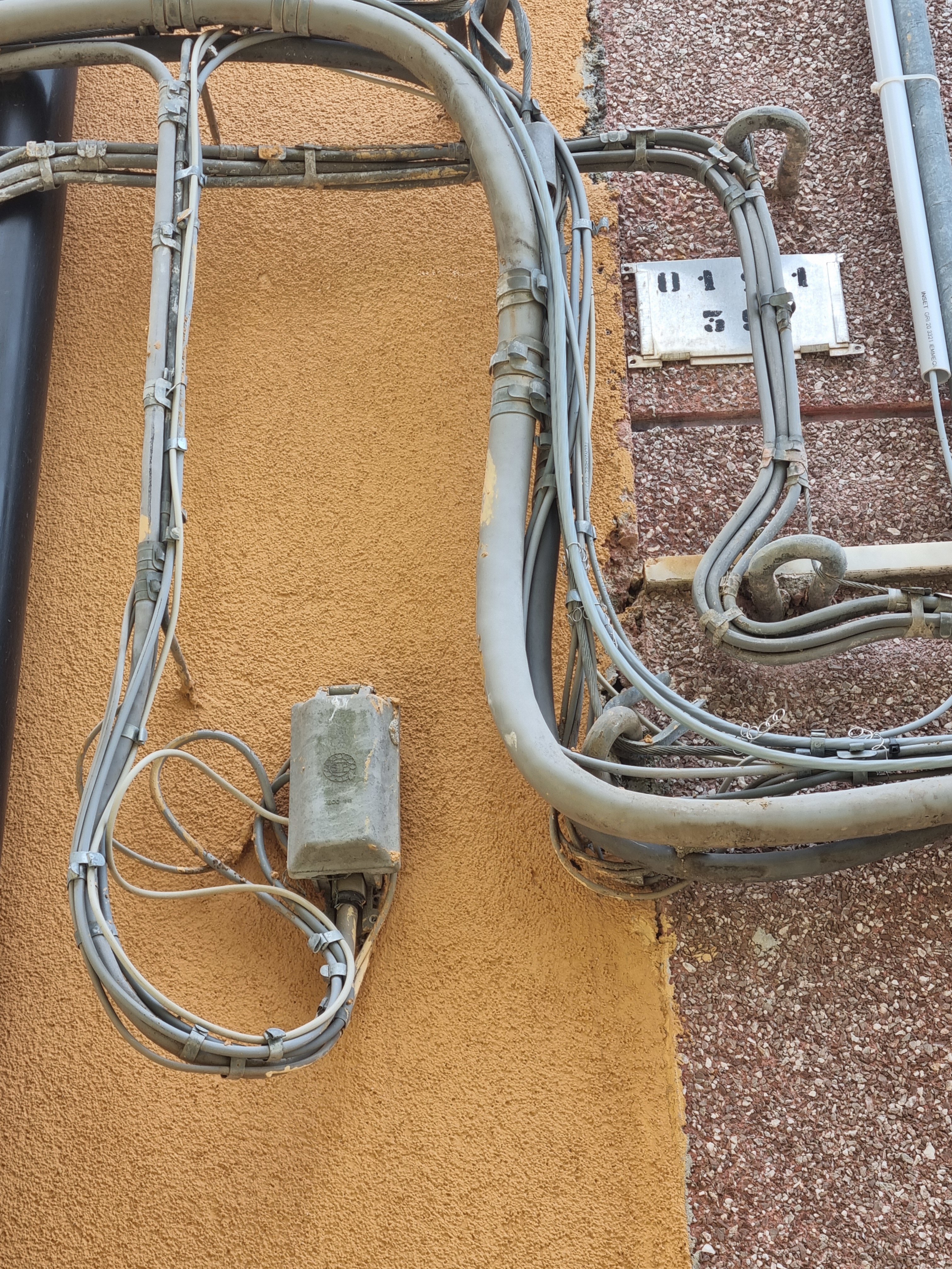

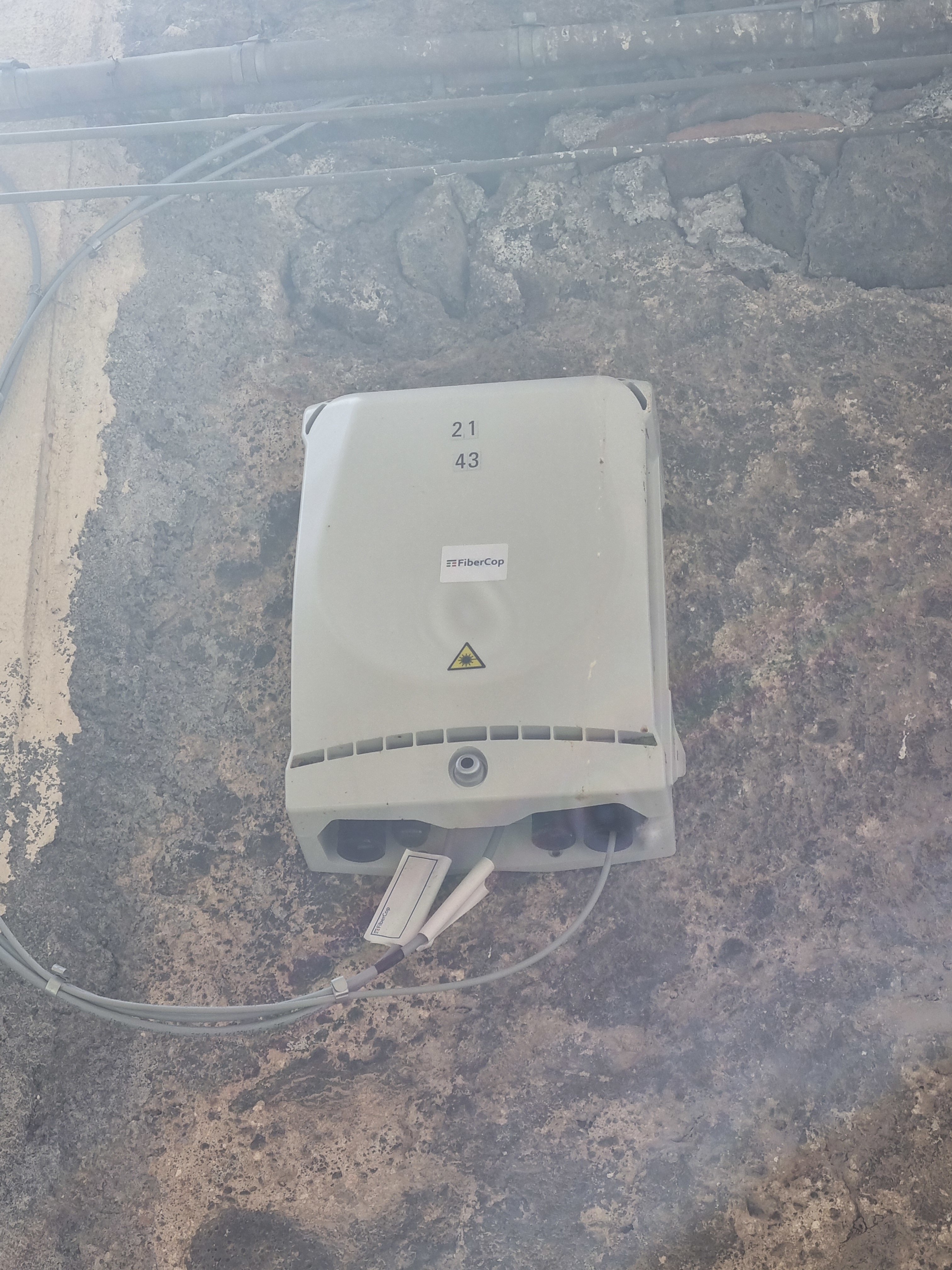

Avendo fibercop installato un (si chiama ROE? ) di fianco alla chiostrina telecom su cui è attaccato il cavo che entra nel mio palazzo (a casa ho una linea fttc di fastweb) pensavo che potessi attivare la ftth, ma purtroppo sul mio numero civico non risulta attivabile.

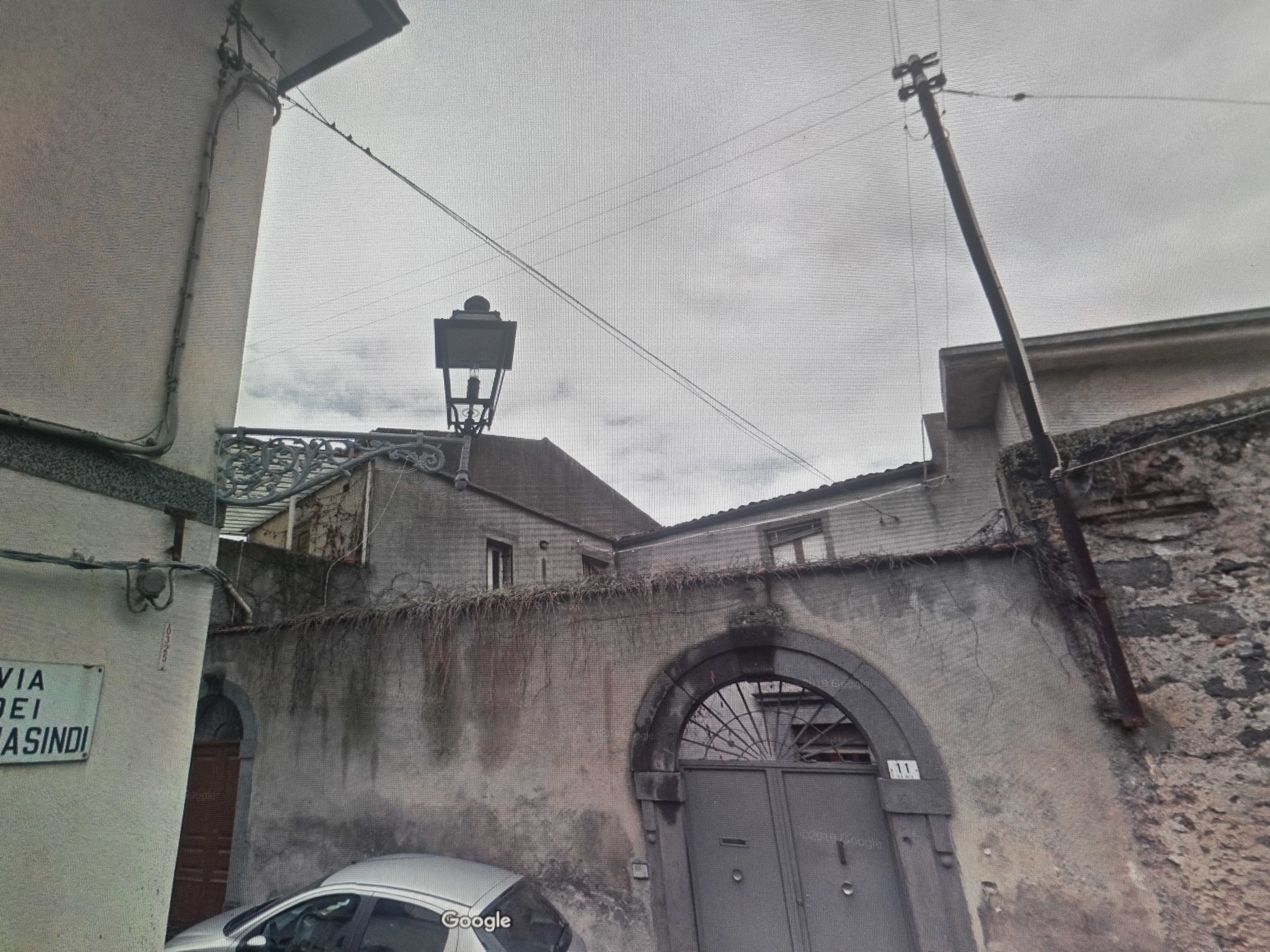

Qualcuno potrebbe aiutarmi? La via in questione è via Orto 11 a Randazzo CT, la chiostrina telecom su cui sono attaccato si trova dall' altro lato della strada, in via vagliasindi ed è la numero 0121 39 , quella fibercop invece è la numero 21 43.
Non so se ha rilevanza, ma per arrivare nel mio palazzo c'è un pezzo di cavo sospeso che attraversa la strada. Vi lascio delle foto

    Se non hai un PTE collegato alla tua chiostrina è normale che il tuo civico non sia vendibile.
    Il PTE che hai fotografato è dedicato alla chiostrina dove è collegato.

      thulsar la chiostrina telecom su cui sono attaccato si trova dall' altro lato della strada, in via vagliasindi ed è la numero 0121 39 , quella fibercop invece è la numero 21 43.
      Se sei assolutamente sicuro che il doppino in arrivo in casa tua provenga da questa chiostrina affiancata da PTE, si può risolvere.
      Attendi che gli esperti leggano e, se è il caso, provvedano.

          si, sono sicuro. Se guardi la foto della chiostrina, si possono notare due cavi di diametro maggiore.. quei due cavi attravaersano la strada (che a quel punto cambia nome) e entrano nel cortile di casa mia.
          I cavi si notano bene nell'ultima foto, sono quelli "sospesi sopra al lampioncino"

          datrix Il pte in foto è affiancato alla chiostrina su cui sono collegato.
            thulsar il civico che mi hai segnalato, cioè il numero 11, passerà vendibile tra una settimana.
