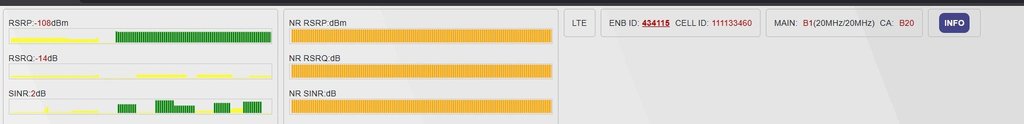

buongiorno, dalle mie parti la fibra non è ancora arrivata o come dire, manca l'infrastruttura..in questo momento non potrei neanche attivare per casini in famiglia, comunque 2 anni fa acquistai una sim Wind con ALPSIM, tutto bene, nulla di sbagliato.dal 2024 avevo sperimentato i primi rallentamenti, pensavo dovuti alla morte del 4G e annessa saturazione, ma mi sbagliavo, nel mio paese ho 3 BTS, le più vicine si trovano a 1.75km e 1.15km forse qualcosa di più o meno, nel 2023 mi connettevo esclusivamente alla bts più vicina la 115, e alle celle 452 e 458.
Queste celle mi offrivano delle velocità assurde, con questi valori:
452: banda 7
458: banda 1
440: banda 3
446: banda 20
di queste quattro, le uniche due cambiate sono b7 e b1 in quanto la b1 è switchata alla cella 460 sempre della bts 115, l'unica b7 disponibile con cella 580 alla bts più lontana 1.75km, quella della bts 115 è scomparsa.

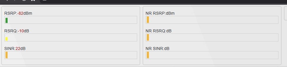

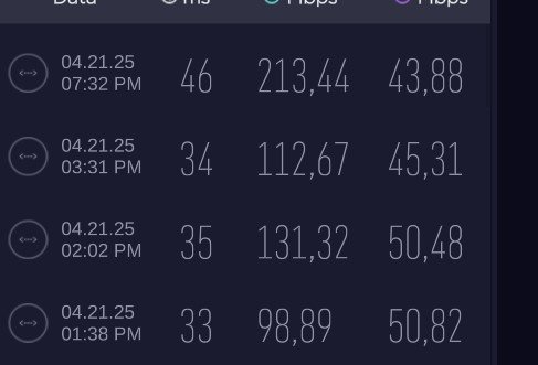

ieri dalle 13, magicamente erano riapparse la 452 e 458, col segnale riportato sopra tramite l'immagine e viaggiavo a queste velocità:
che Wind le abbia attivate perchè era festivo? e ora che è passato tutto si ritorna a quelle meno prestanti? in quel caso mi hanno davvero ammazzato le prestazioni..con la 460 e la mancanza di agganciarmi alla b7 della bts più vicina.

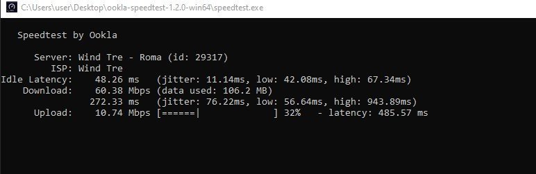

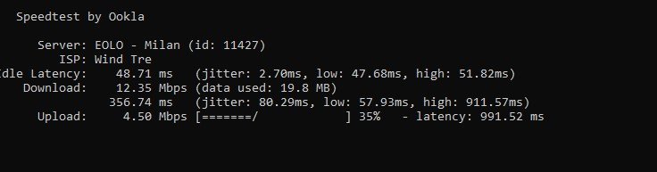

le prestazioni in questo momento son queste...

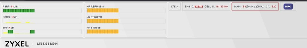

RSRQ da vergogna e l'SNR ballerino da 6 a 16-18db per poi tornare a -4.. o 0
460, l'unica disponibile:
