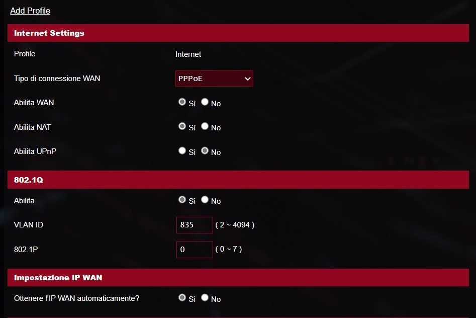

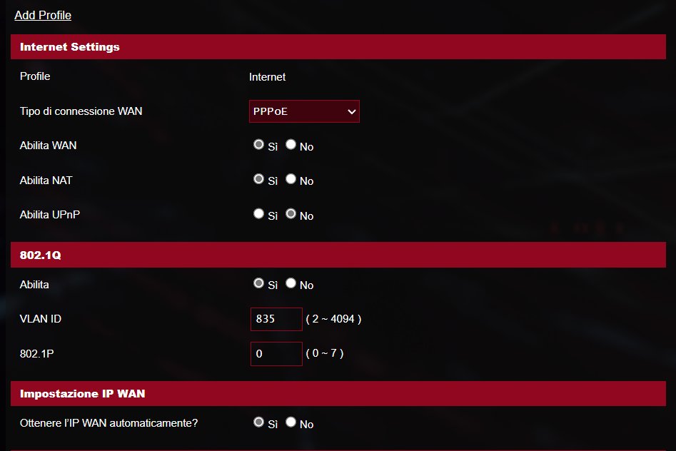

Buongiorno, attualmente ho un Router Asus ed una linea Dimensione 2.5G
Il provider richiede il VLAN della porta WAN
Sull'Asus esiste una specifica opzione della porta WAN, che si chiama "802.1Q" e se abilitata permette di specificare il VLAN ID (835 nel mio caso)

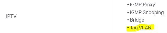

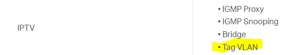

    Direttamente dal sito TP-Link:
    Il tag VLAN nei TP-Link è nella sezione IPTV.
    BE800: (sito)
    BE900: (sito)
    L'IPTV l'ha anche il mio Asus, ma svolge una funzione diversa (dovrebbe reindirizzare le porte LAN)

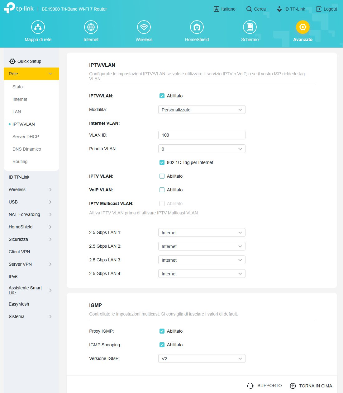

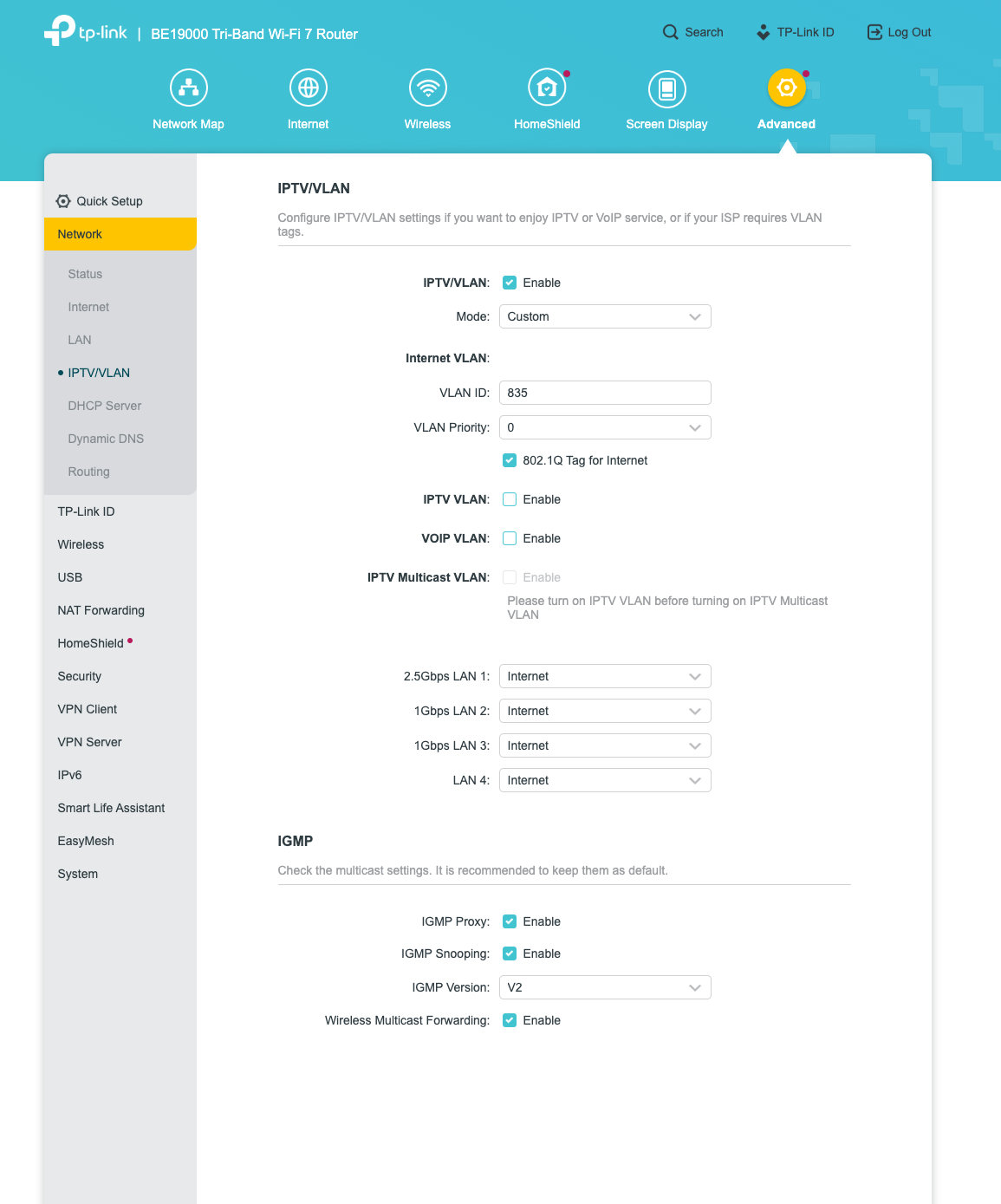

      Calefal Io ho il BE800 con Dimensione ed è presente 802.1Q
      Calefal Asus è un po' particolare: ci sono modelli (non tutti) dove i nuovi firmware hanno introdotto la voce 802.1Q nella sezione WAN, ma in altri modelli (che sono ancora la maggior parte) il tag WAN è ancora solo sotto LAN>IPTV. In ogni caso, anche i nuovi firmware con la voce 802.1Q consentono di inserire il tag anche sotto LAN>IPTV, come da tradizione Asus.
      Con TP Link finora la situazione è stata simile a quella dei vecchi firmware Asus, mentre alcuni modelli Netgear non prevedevano/prevedono? proprio la possibilità di taggare il traffico sulla WAN - come hai potuto notare.
      In ogni caso con TP Link questo problema non c'è, potrai taggare la WAN senza problemi
