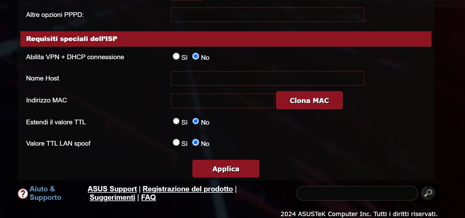

    GianLZ La voce "Abilita VPN + DHCP connessione" dev'essere disabilitata. Se attualmente è attiva, disattivala e vedi come va
    • GianLZ ha risposto a questo messaggio

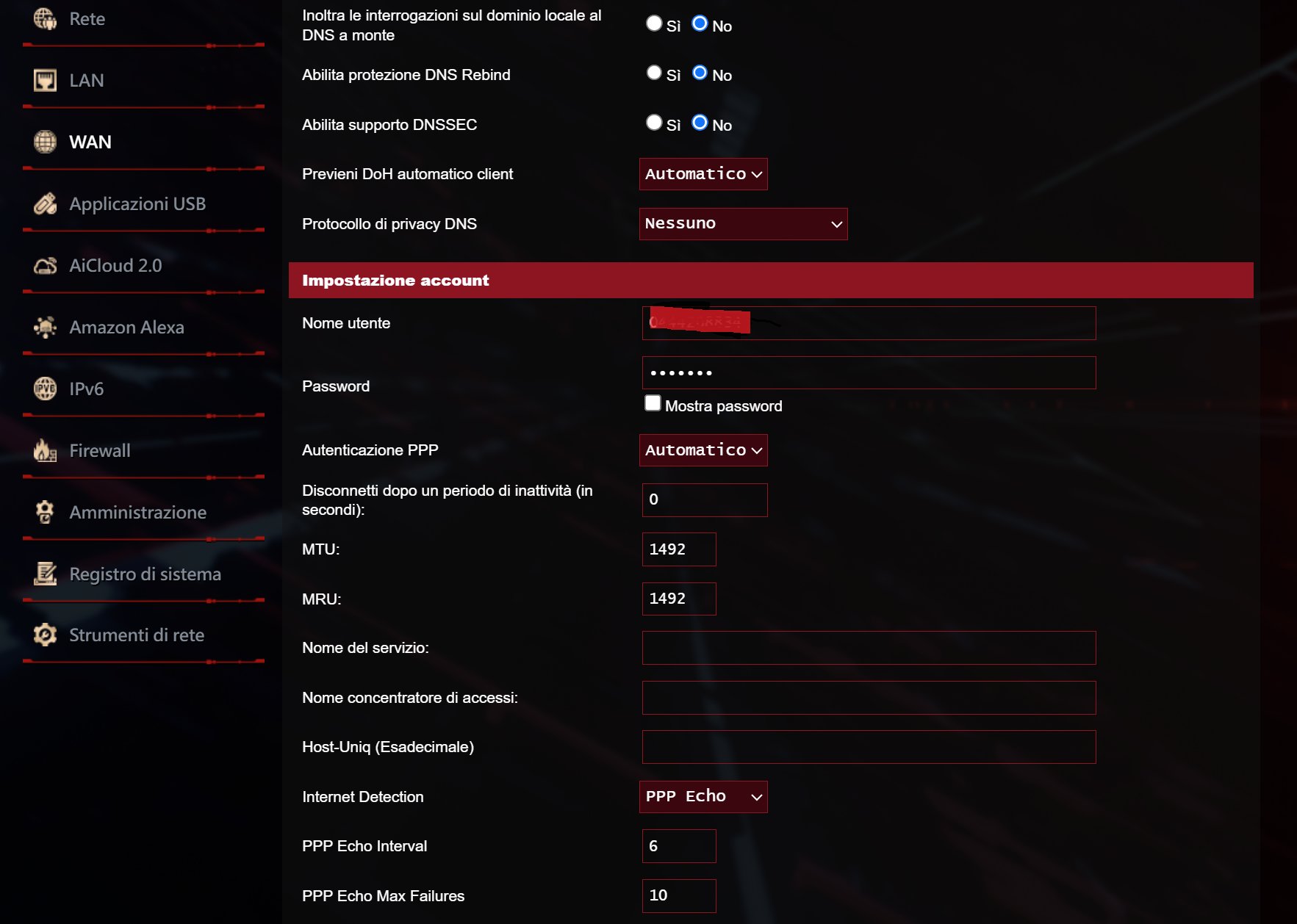

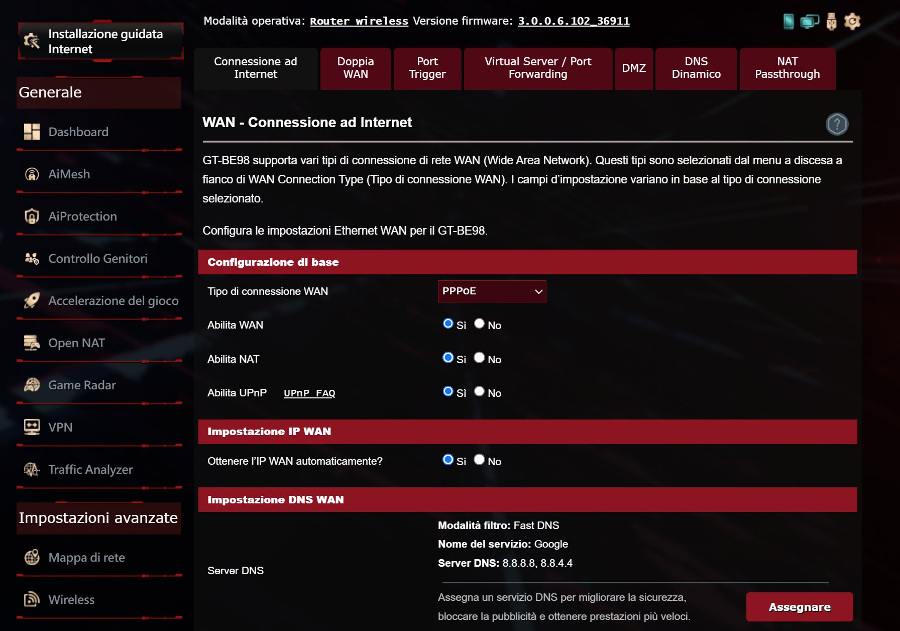

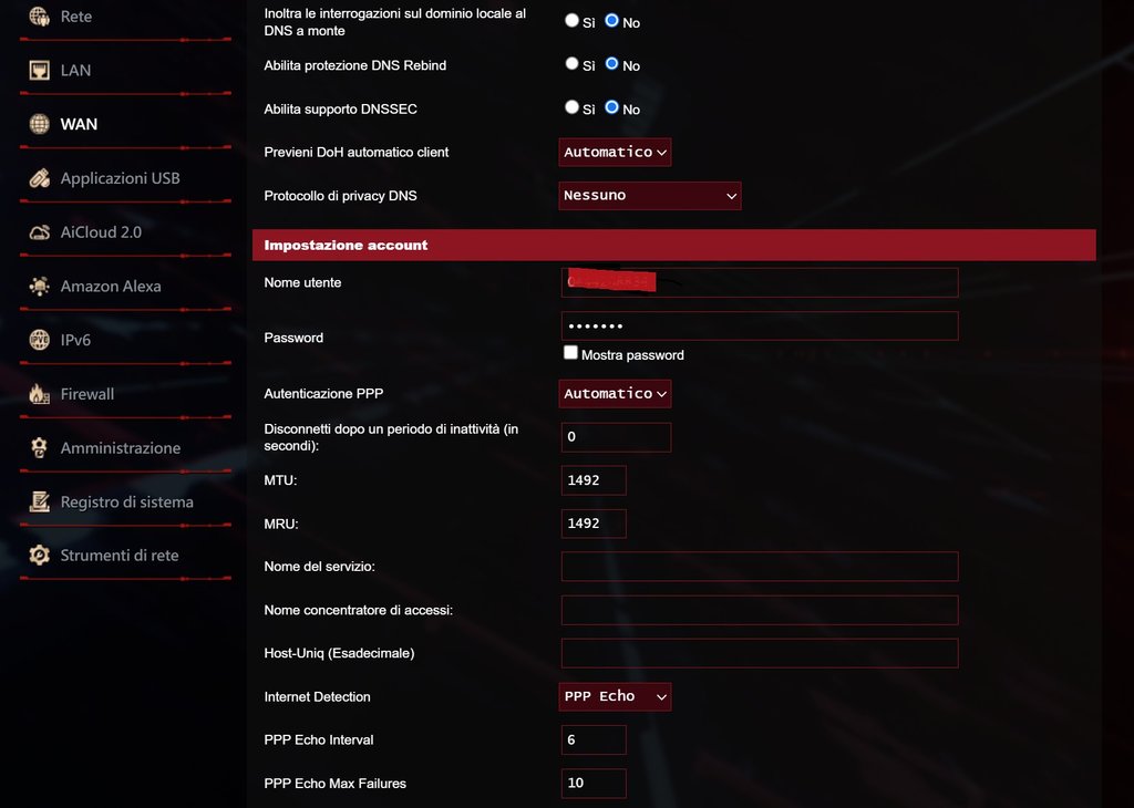

      Bast La voce "Abilita VPN + DHCP connessione" è disabilitata, allego lo screen con i settaggi
