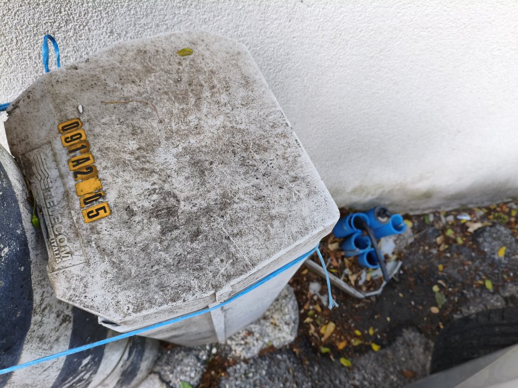

    JjLh poco sopra il PTE c'è la chiostrina rame, la fotografi? ha delle etichette?
    Ciao, non vedo etichette...
    In teoria parte da questo armadio
      JjLh non vedo etichette...
      Forse quella della chiostrina rame è attaccata sul tappo (che essendo montata in orizzontale si trova sopra e non compare nell'immagine).
      Riesci a fare una foto leggibile dell'adesivo giallo che si trova sul PTE?
      Sul tappo della chiostrina purtroppo non ci sono etichette.
      Questa è la foto dell'adesivo
      Se può servire ho fotografato anche la situazione sul muro del civico 8
      Invece questo si trova sotto al civico 3
      JjLh Sarà vendibile tra una settimana.
      Veramente? Grazie per la bella notizia!
