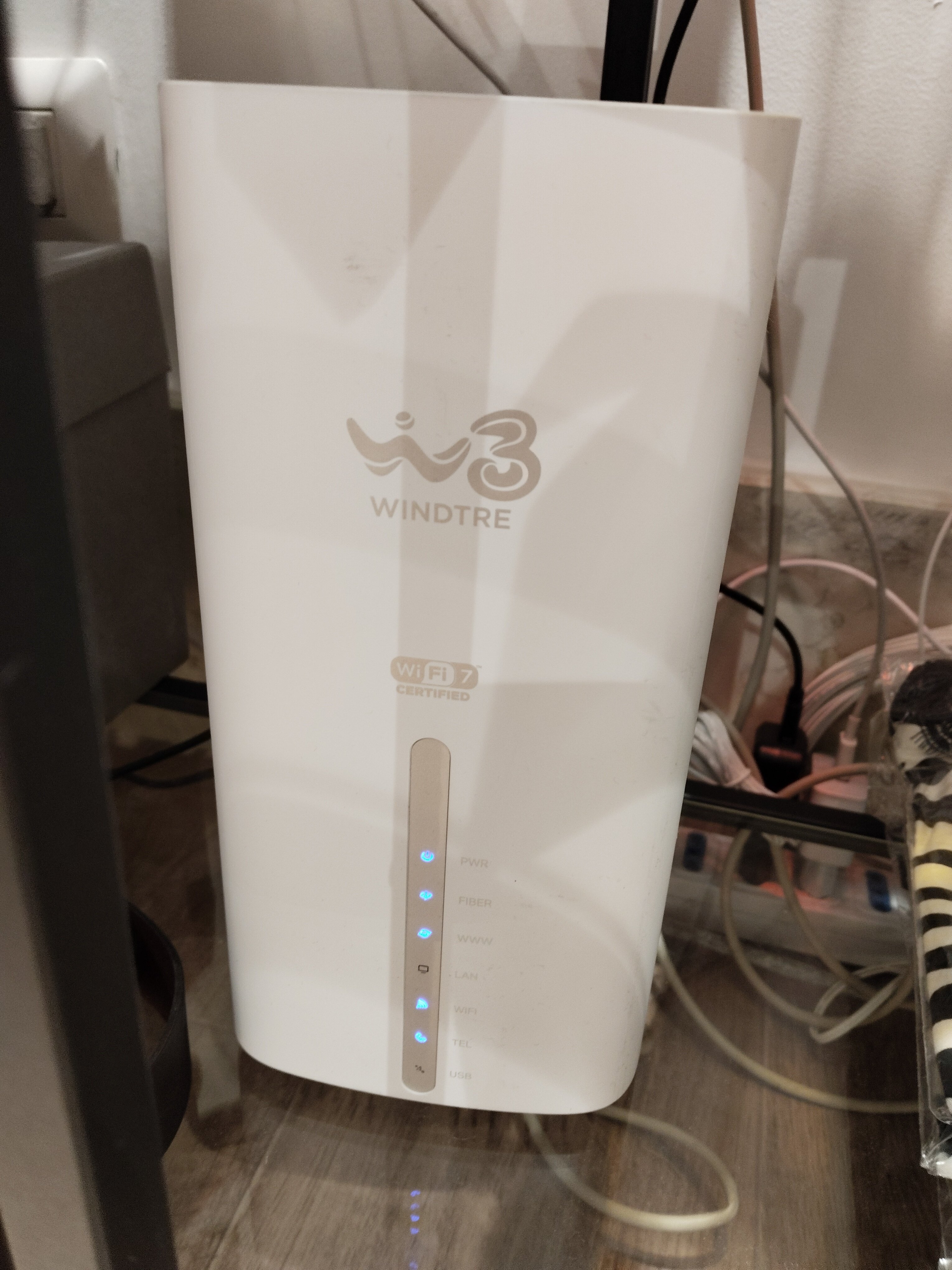

    Ciao il modello è quello in foto, ti spiego il mio problema, ho acquistato una telecamera che funziona solo con 2,4 GHz e la rete wifi di questo router utilizza un solo nome per entrambe le linee per cui quando vado a connetterla rileva automaticamente il 5ghz e non mi funziona sono entrato nel menu del router ma non ho trovato né un modo per disabilitare il 5 GHz né un modo per dargli due nomi diversi.
    Spero di essere stato chiaro ma sono poco pratico.
    Grazie per l 'aiuto.ciao
      Darius70 se scarichi l’app WINDTRE dopo esserti registrato puoi separare le reti da lì. Basta selezionare il modem, cliccare su gestisci rete e poi separa reti. Ti creerà una seconda rete con lo stesso nome aggiungendo -5G alla fine (nomerete-5G). Oppure chiama il 159 e lo fanno loro in linea
