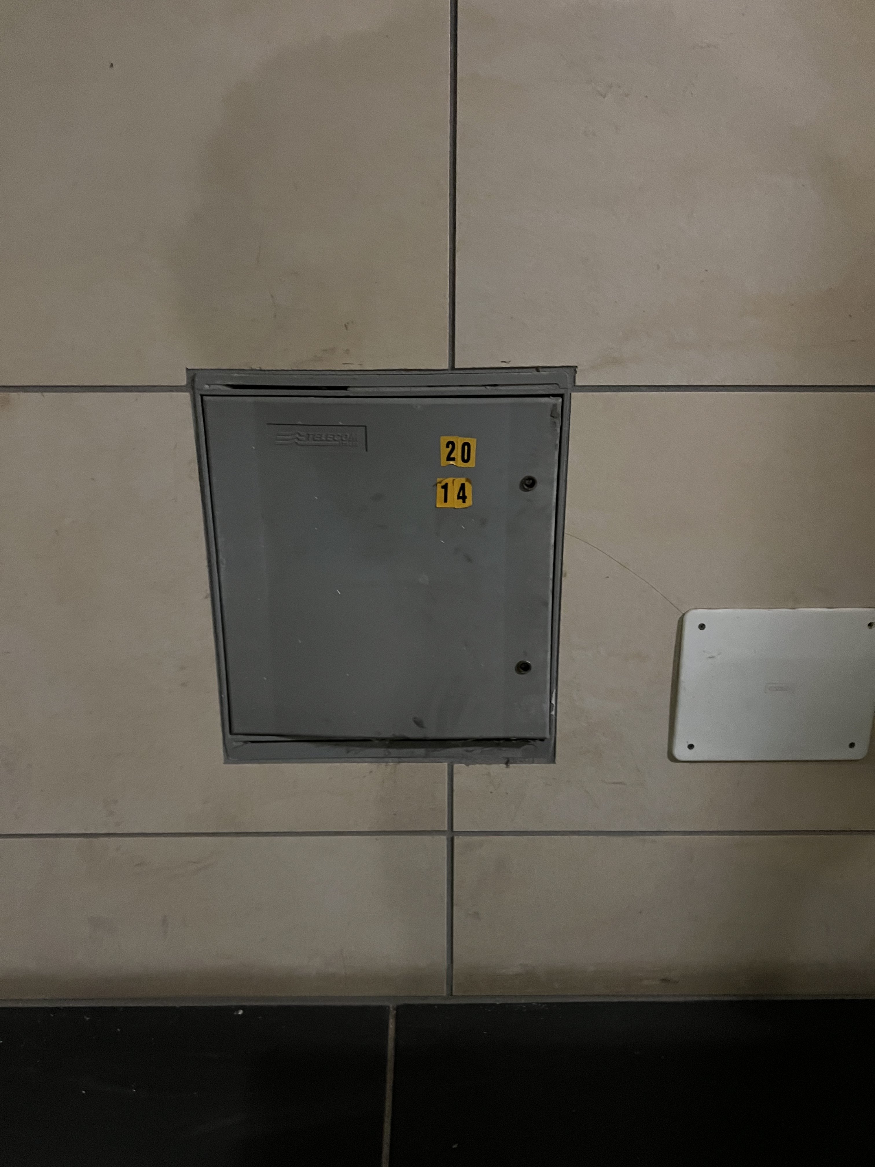

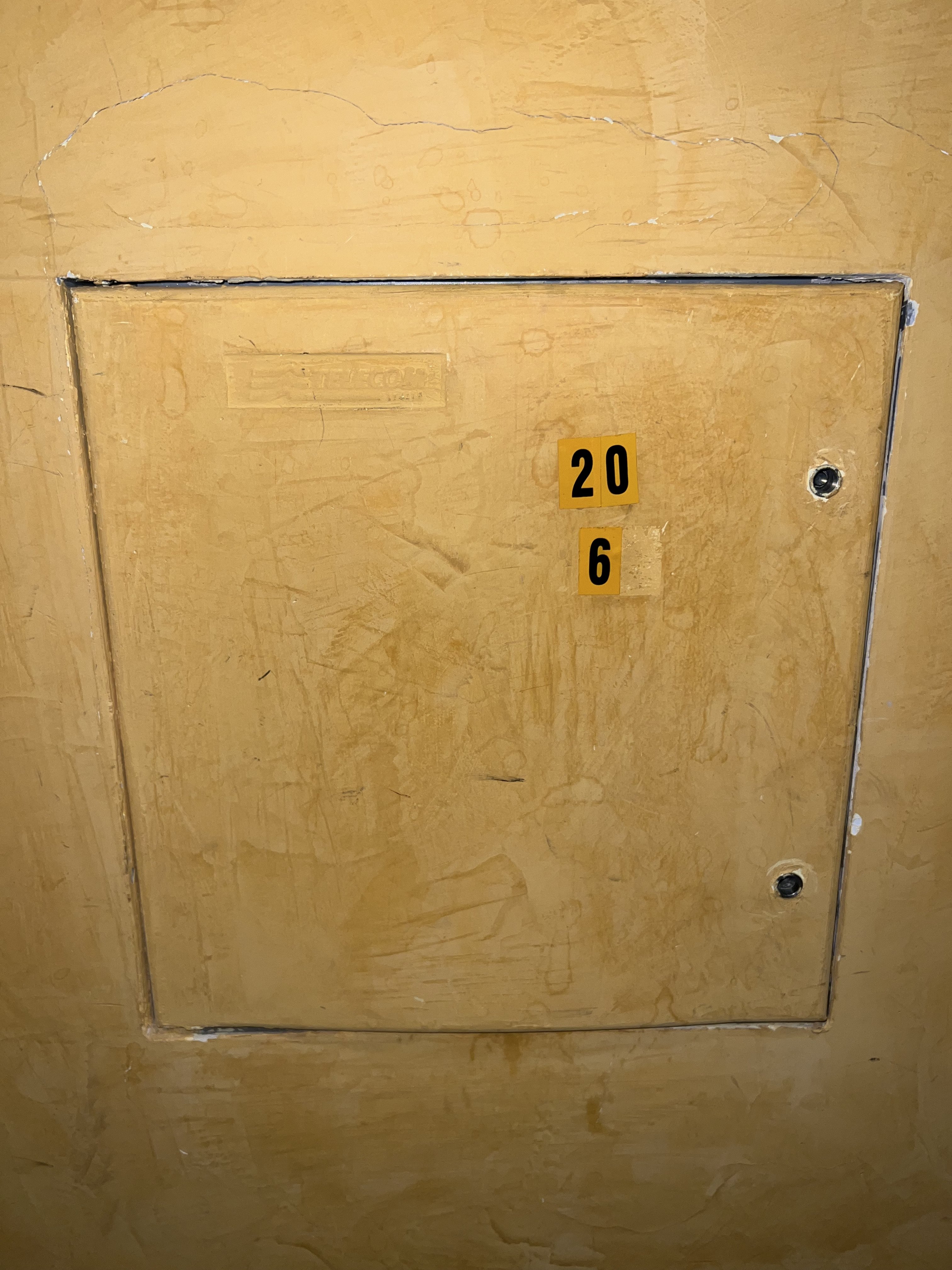

TheMarsican ti allego le foto.
La cassetta "20, 6" è quella del mio palazzo che non risulta coperta, ed è all'interno dell'atrio al piano terra.
La cassetta "20, 14" è quella che risulta coperta, ed è all'esterno, nel cortile
danielec2003
Entrambe le chiostrine rame non hanno i codici che mostrano la presenza del PTE Fibercop, nemmeno quella del civico coperto.
Ci sono solo i codici che rappresentano la parte rame: armadio 20 e per la tua decade 6x (manca un numero) e per quell'altra decade 14.
Chissà dove si trova il PTE per il civico coperto!?

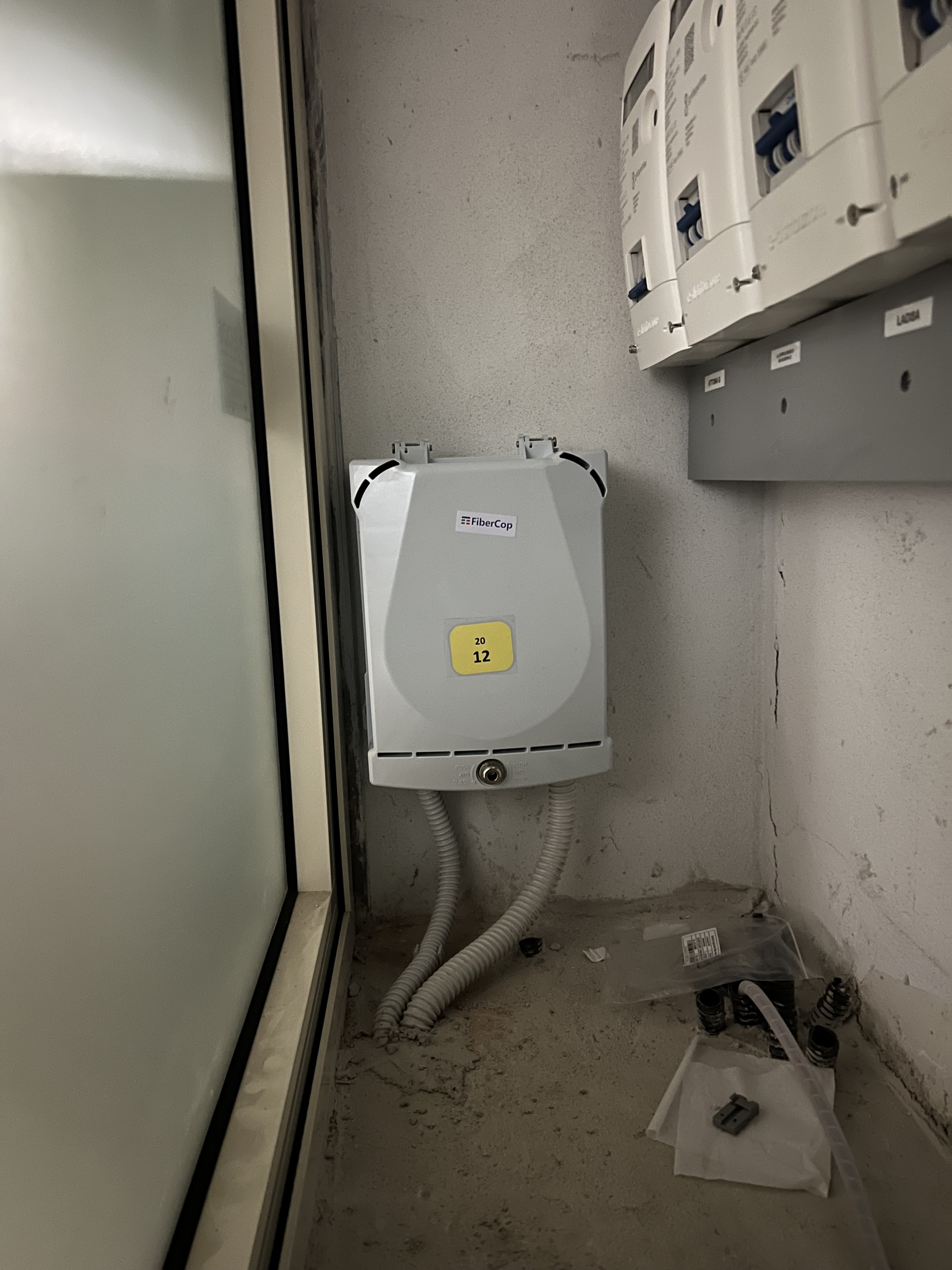

TheMarsican Il pte del civico coperto era nell’armadio dei contatori, eccolo. Non capisco perché non possano fare lo stesso con il nostro palazzo
danielec2003 Non capisco perché non possano fare lo stesso con il nostro palazzo
O non eravate da coprire oppure non è stato possibile.
Ahimè non si può fare nulla, dovrai attendere che prima o poi Fibercop faccia la stessa cosa per la tua scala.
