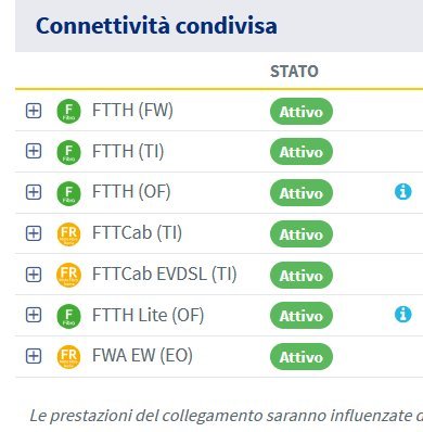

    L'indirizzo risulta coperto sia da OpenFiber sia da Fibercop.
    nixonik Chiedendo la migrazione a Dimensione (dalla quale risulto coperto), mi sarà passata una nuova fibra o è possibile riutilizzare quella già passata? Se ho capito bene dipende dall'infrastruttura a cui sono collegato.
    Esatto, dipende dall'infrastruttura.
    Dimensione ti attiverebbe su OpenFiber, quindi se adesso sei su infrastruttura Fibercop devono tirare una nuova fibra ed installare una nuova borchia ottica.
    Comunque spesso i tecnici di delivery utilizzano comunque quello che già hai facendo solo un cambio di distributore ottico, è raro che si mettano a fare una nuova verticale.
    nixonik è comunque richiesto l'accesso ai locali tecnci del condominio dove sono collegate tutte le fibre che arrivano agli appartamenti?
    Questo a prescindere, poichè passi da passivo a OpenStream e bisognerebbe comunque cambiare connettore nel distributore ottico.

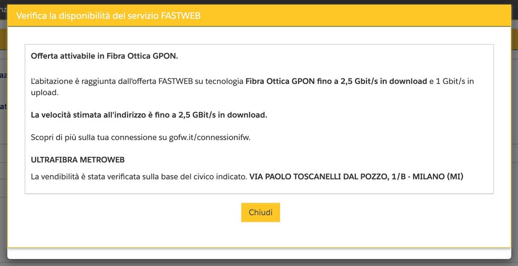

      L'indirizzo risulta coperto da rete proprietaria FTTH Fastweb , quindi non FlashFiber/Fibercop in vula, penso sia ancora la vecchia NGN? (libero di essere smentito) EDIT : Forse presente FlashFiber e anche OF A/B
      Di fatto, Dimensione ti attiverà sulla stessa infrastruttura ma a differenza di Fastweb che (essendo anche il proprietario degli OLT) poteva utilizzare il modulo ottico integrato del Fastgate, con Dimensione ti verrà fornito un ONT esterno a cui collegare il modem.
      nixonik Se può essere riutilizzata, è comunque richiesto l'accesso ai locali tecnci del condominio dove sono collegate tutte le fibre che arrivano agli appartamenti?
      Si , può essere riutilizzata la stessa verticale, in questo dai il codice di migrazione della risorsa dati a Dimensione, mentre per quanto riguarda l'attivazione vera e propria , non penso ci sarà bisogno di mettere mani alla permuta del ROE, in quanto dovrebbe essere solo una riconfigurazione logica del circuito, ma in caso assicurati di poter accedere comq il giorno prestabilito
      TheMarsican L'indirizzo risulta coperto sia da OpenFiber sia da Fibercop.
      Effettivamente l'1 ricontrollando hai ragione, ma l'1/B risulta solo coperto da Fastweb con rete proprietaria 🤔
      Bisognerebbe capire con che civico ha attivo ora il contratto l'op @nixonik
      //OT : Comq, @TheMarsican questo è uno degli indirizzi più belli che abbia mai visto : 🤣
        nixonik In definitiva, guarda con che civico hai attivato il contratto attuale, poi se vuoi rimanere sulla stessa infrastruttura penso che per Dimensione non ci siano problemi ad attivarti su Fastweb/Fibercop invece che su OF (così da evitare di dover passare un nuovo monofibra, oltre ad rimanere su quella infrastruttura che già conosci)
        Però a quel punto chiamai al loro numero di ufficio, perchè la procedura dal sito sicuramente darà priorità ad attivarti u Open Fiber come detto da TheMarsican.
          TheMarsican C'è di tutto😍

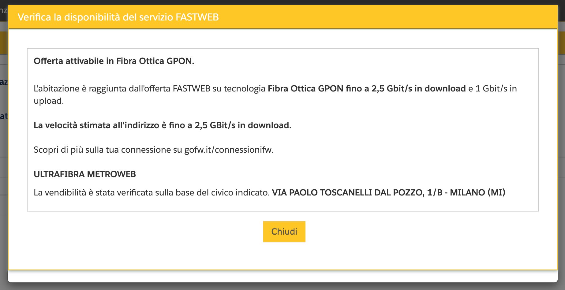

                        nixonik Il fastgate è collegato direttamente alla fibra (GPON), non ho ONT esterno, e non riesco a capire su quale infrastruttura sono collegato.
                        da quello che vedo attualmente sei in passivo sotto rete ex Metroweb (OpenFiber) non risulta nulla di attivabile sotto FC.
                        se vuoi posso verificare sulla tua anagrafica quale profilo wholesaler è attivo.
                        ma in genere se presente ex metroweb usano sempre quella.

                              nixonik Non ho capito una cosa. Vuol dire che quindi sono su openfiber ora? Quindi qualsiasi operatore scelgo mi metteranno ONT esterno Open Fiber (con modem libero, anche rimanendo in fastweb?)
                              sei su un'infrastruttura che è stata integrata in OpenFiber alla sua nascita.
                              EDIT:
                              puoi fare tranquillamente il passaggio a Dimensione, senza problemi.
