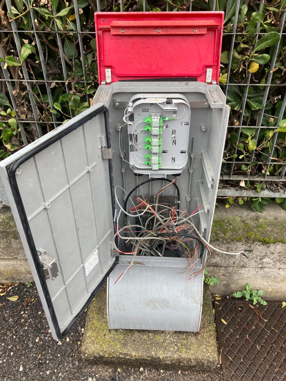

Ciao, solo per condividere quanto successo ad un mio cliente che ha 3 linee: FTTH GPON Fibercop, FTTC e FWA.
Ieri ci accorgiamo che la FTTH e la FTTC sono down, è su solo il ponte radio che sta garantendo la continuità dei servizi. Questo lo stato della sua chiostrina
Sabato notte alcuni individui hanno tentato di introdursi nell'azienda, hanno prima tagliato tutte le linee rame e fibra e poi hanno spaccato una finestra e una porta. L'allarme ovviamente oltre alla connessione classica ha un ponte radio dedicato e una SIM, la vigilanza è stata ugualmente avvisata e il furto sventato (meno male). Restiamo con la chiostrina in attesa di riparazione.

    Ho già provveduto ad aprire ticket per disservizio al provider: per il rame hanno fatto una giunta volante (in foto si vede), per la fibra devono ancora uscire, ma mi hanno detto che è stato segnalato ai giuntisti.

      supersport25 in questo caso il disservizio c'è, ho aperto quindi ticket per linea down e i tecnici che escono segnalano in escalation. Sicuramente per la fibra va riattestato il PTE e quindi i giuntisti escono, per il rame avendo fatto una riparazione temporanea il disservizio non c'è più, quindi il ticket lato OLO viene chiuso. Si spera che il ticket di morsettiera distrutta sia gestito e che non sia lasciato lì (Sicuramente con lorenzo viene gestito benissimo, ma in altri casi il dubbio viene che cada nel dimenticatoio, "tanto funziona"
      Comunque in caso di disservizio segnala sempre al tuo operatore, in caso di danni ma non disservizio al numero.
