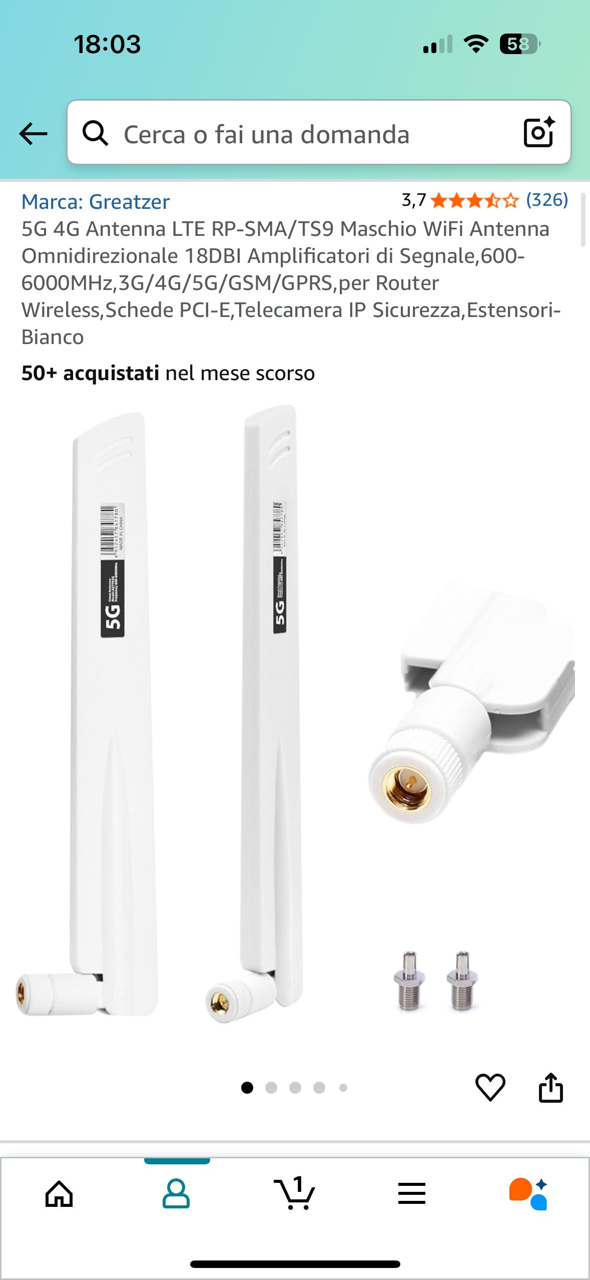

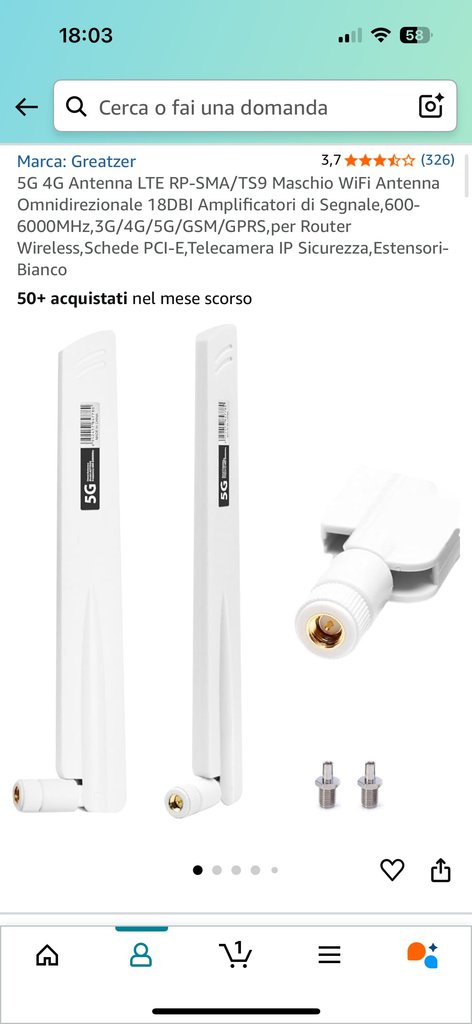

      gianlu96ct ciao, quali antenne da interno hai montato?

        aleclimb Queste antenne. L’unica cosa è che lo spazio è un po’ risicato perché sono ingombranti. Per fissare farai fatica. Ti consiglio di fissarle perché essendo grandi, ogni tanto rischiano di cadere. Ricordati di impostare l’utilizzo delle antenne esterne
