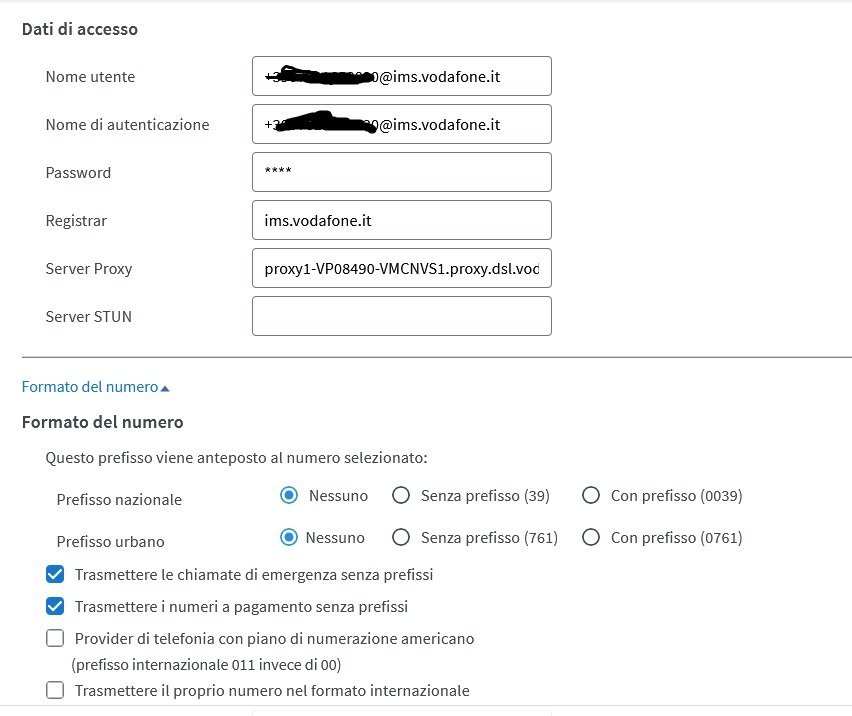

Configurare la connessione è stato facile, va bene sia scegliendo "modem via cavo" che "modem o router esterno" (con ID Vlan 1038). Il problema è il voip, va bene con la vs power ma sul fritz 7490 non riesco a farla andare. Direte che ti frega, fallo andare con la vs power ma non mi va di rinunciare al fritz con tutte le sue funzione supratutto di telefonia e tenermi la solita scatola chiusa e neanche di metterlo in cascata. Le ho provate tutte o quasi
Anche cambiando connessione con o senza ID van (ne ho provati vari tra il 1035 ed il 1039), sia in connessione che telefonia.
Il proxy che ho copiato dal fai da te di Vodafone è:
proxy1-VP08490-VMCNVS1.proxy.dsl.vodafone.it
Forse ha a che fare con questo poichè nel log del fritz mi da: È fallita la registrazione del numero VoIP [numero]. Causa: la stazione remota non risponde. Timeout
Ringrazio in anticipo chiunque sappia indirizzarmi, ho visto che a qualcuno è riuscito trasformando l'indirizzo proxy in ip - io non so neanche come farlo
