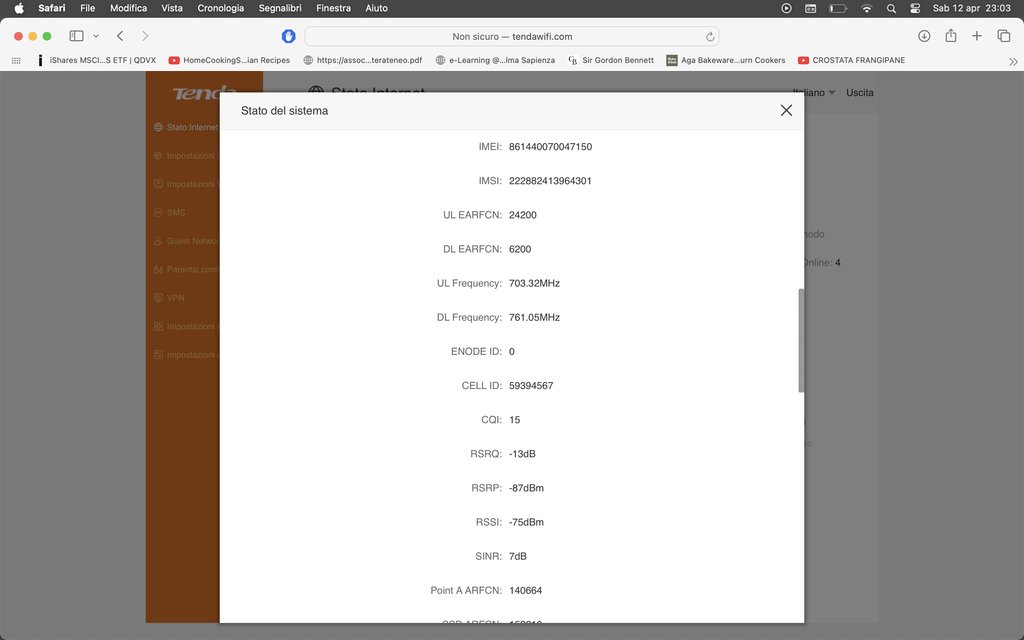

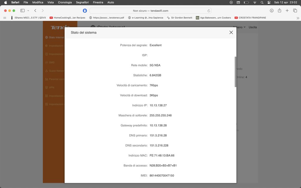

Ho inserito la schedina nel router, l'ho avviato e subito si sono accese 3 luci verdi. Stando al manuale d'istruzioni, le 3 luci verdi indicato un buon segnale 5G. Dopo essermi collegato al router con l'iPhone ho fatto un paio di speed tests spostando il router; ho trovato la ricezione migliore posizionando il router sul davanzale della finestra del salotto. Dal davanzale alla BTS 232010 c'è una distanza di 1.4 Km. La BTS non si vede a occhio nudo e non ci sono grossi ostacoli tra il router e la BTS.

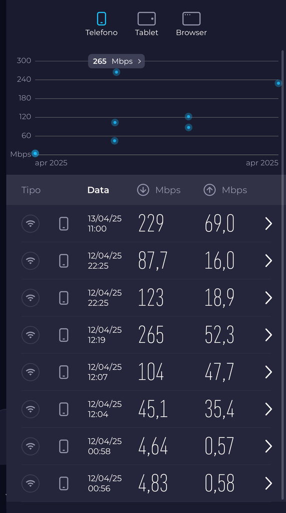

Gli speed test sono positivi, come potete vedere:
Monitorando la connessione, ieri sera ottimi risultati:

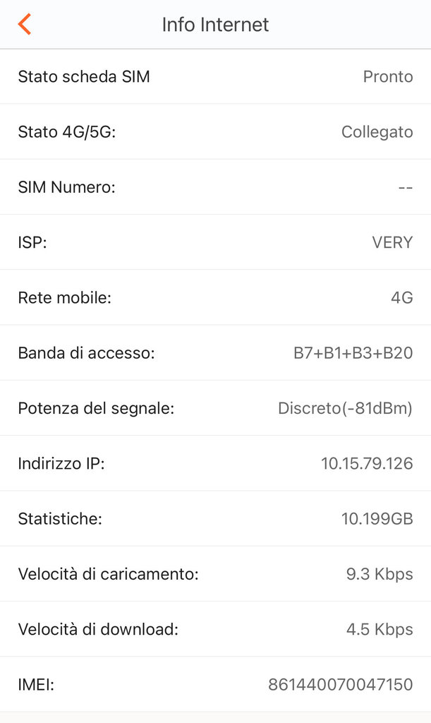

Oggi ho salutato i miei verso le 18 per tornare a casa mia e nel frattempo ho cominciato a monitorare il router tramite l'applicazione Tenda Wifi. Ebbene il router sta navigando in 4G (confermato da mia madre il fatto che la luce arancione lampeggi) e nonostante io abbia fatto più di un riavvio, la situazione non è cambiata. Noto inoltre che il router non aggrega più la banda N28. La connessione funziona comunque e anche 20 minuti fa ho ricevuto una videochiamata su FaceTime senza alcun problema.
Sempre stando all'applicazione Tenda Wifi, la connessione mi viene indicata come discreta:
