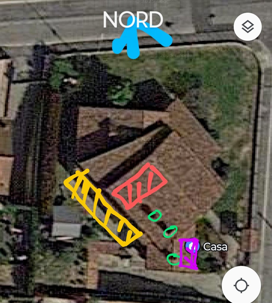

Questa in foto è la vista dall'alto di casa mia
La parte alta della foto è il nord

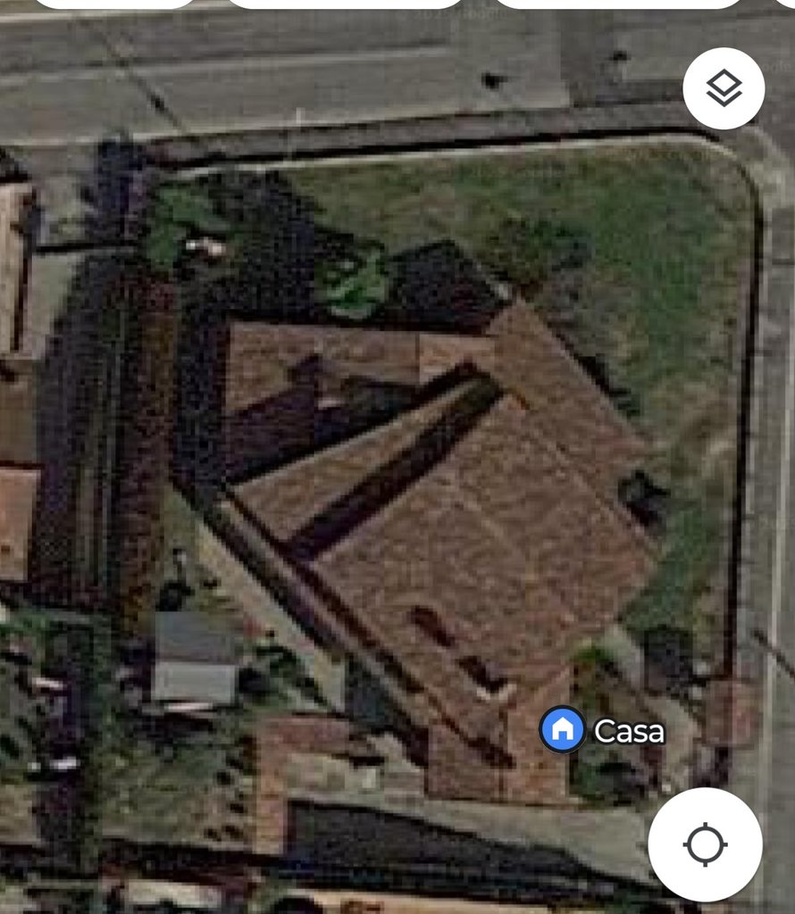

Come potete vedere sono piu tetti su più livelli e con vari orientamenti anca se ,per la parte presumo più utilizzabile, l'orientamento è verso nord est e verso sud ovest
Come potete vedere da foto qui sotto
I cerchi verdi sono dei camini abbastanza massicci se notate si vede l'ombra che proiettano , avrei quindi identificato la parte ottimale l'area del riquadro rosso , ma c'è un però: al piano superiore abita mia sorella, non essendo in buoni rapporti voglio evitare qualunque contestazione e quindi l'idea sarebbe quella di fare un pergolato nella zona segnata in giallo , più bassa dell'edificio , e installare li sopra i pannelli solari ,anche se fino a tarda mattinata resterebbero in ombra, avrebbe però senso a questo punto integrare qualche pannello nel 'area segnata in viola ? Un
