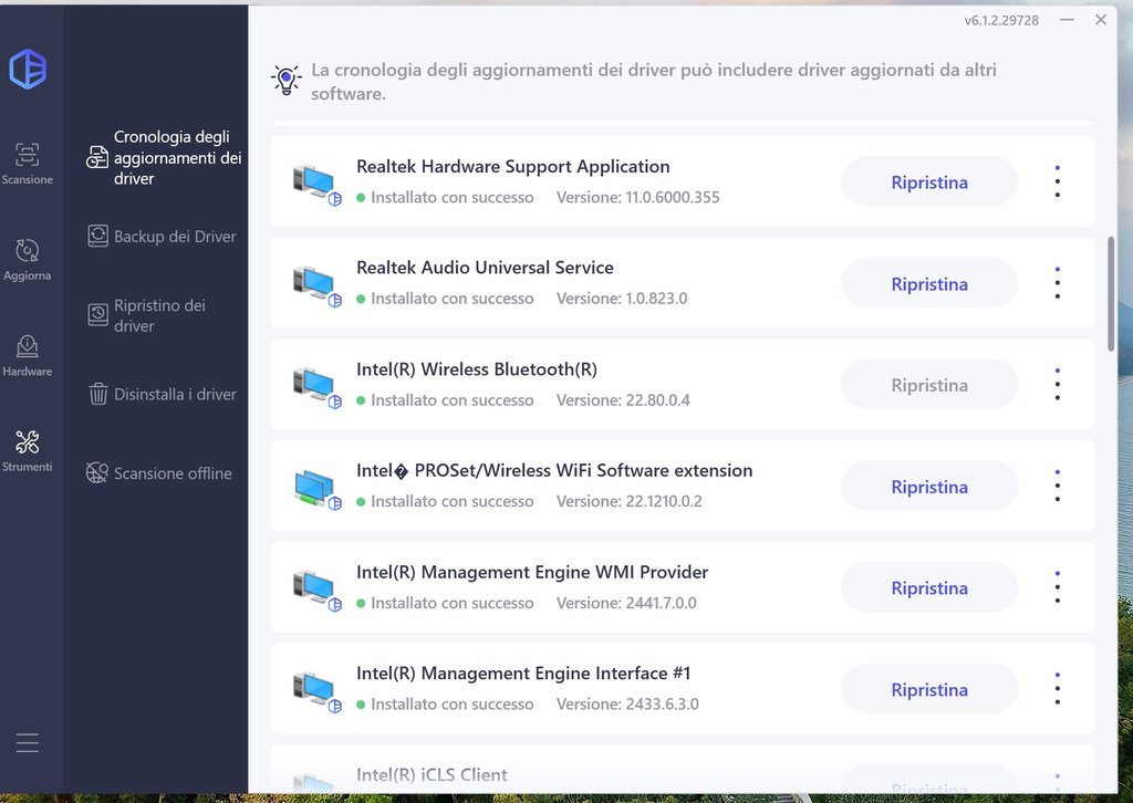

una premessa ieri ho fatto vari aggiornamenti tramite easy driver
ma ho controllato che ognuno fosse quello giusto (la version era immediatamente successiva come numerazione, erano rilasciati da intel, i nomi erano i medesimi)
non so se questo ha pregiudicato il tutto

ho scaricato il programma intel driver & support
quidni evito di scaricare manualmente dal sito ufficiale di msi?
ho letto che per correggere eventuali drvier corrotti basta che li disinstallo e riavvio poi ci pensa update di windows
ma quali driver disinstallare (eventuale problema del filesystem)
fae puoi pure scaricarli dal sito msi, anche perché l’utility Intel ovviamente aggiornerà solo i driver intel. Il suggerimento sopra era per far notare che c’è un software msi che fa esattamente lo stesso lavoro di quello da te usato ed è pure ufficiale.
