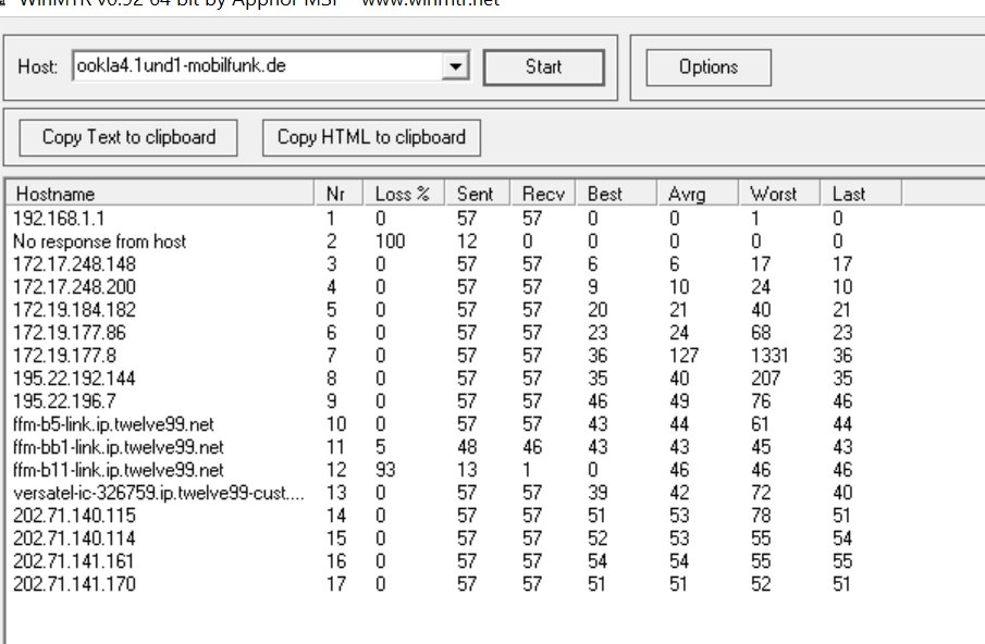

            Prova a fare un winmtr tu e il tuo amico, fate screen e postacelo

                questo è il mio.. non ci capisco moltissimo ahaha scusate ancora

                        traceroute to ookla4.1und1-mobilfunk.de (202.71.141.170), 64 hops max, 40 byte packets
                        1 192.168.1.254 (192.168.1.254) 3.718 ms 2.944 ms 3.238 ms
                        2 194.149.187.30 (194.149.187.30) 16.857 ms * *
                        3 194.149.186.42 (194.149.186.42) 26.445 ms 26.900 ms 25.649 ms
                        4 mno-b3-link.ip.twelve99.net (62.115.185.10) 27.896 ms 27.559 ms 26.320 ms
                        5 * ffm-bb2-link.ip.twelve99.net (62.115.116.172) 34.305 ms 34.347 ms
                        6 * * *
                        7 versatel-ic-326759.ip.twelve99-cust.net (213.155.129.189) 45.585 ms 43.472 ms 45.262 ms
                        8 202.71.140.113 (202.71.140.113) 52.864 ms
                        202.71.140.115 (202.71.140.115) 50.377 ms
                        202.71.140.113 (202.71.140.113) 53.618 ms
                        9 202.71.140.116 (202.71.140.116) 50.501 ms
                        202.71.140.112 (202.71.140.112) 54.468 ms
                        202.71.140.118 (202.71.140.118) 53.642 ms
                        10 202.71.141.161 (202.71.141.161) 50.928 ms 52.328 ms 51.085 ms
                        Questo è il mio traceroute appena fatto da rete OF EPON ILIAD 5G/700. Calcola che l'ho fatto in wifi, quindi togli 3 ms dall'ultimo hop, ed hai la mia latenza. Questo da Trapani, Sicilia.

                            giuspugl Ciao, io da Padova ho questo (con ISP Dimensione):
                            Traccia instradamento verso ookla4.1und1-mobilfunk.de [2a00:fbc:5110:3592:91af:59ee:0:a]
                            su un massimo di 30 punti di passaggio:
                            1 <1 ms <1 ms <1 ms 2a07:7e81:5950:0:7ef1:7eff:fe7c:b88e
                            2 9 ms 8 ms 8 ms 2a07:7e80:a:300::16
                            3 9 ms 7 ms 7 ms 2a07:7e80:a:300::15
                            4 7 ms 8 ms 9 ms 2001:1900:5:2:2::44dd
                            5 22 ms 21 ms 21 ms system.0.ear4.Frankfurt1.level3.net [2001:4c08::81]
                            6 29 ms 29 ms 29 ms 2001:1900:5:2:2::5fde
                            7 41 ms 32 ms 33 ms 2a00:fbc:5110:3212:0:1002:2000:1
                            8 33 ms 33 ms 33 ms 2a00:fbc:5110:3213:0:6002:2000:1
                            9 35 ms 35 ms 35 ms 2a00:fbc:5110:3592::ffff
                            10 33 ms 33 ms 33 ms 2a00:fbc:5110:3592:91af:59ee:0:a
                            Traccia completata.
                            Hai circa 20ms in più rispetto a me e direi che è in linea con la posizione giografica in cui ti trovi.
