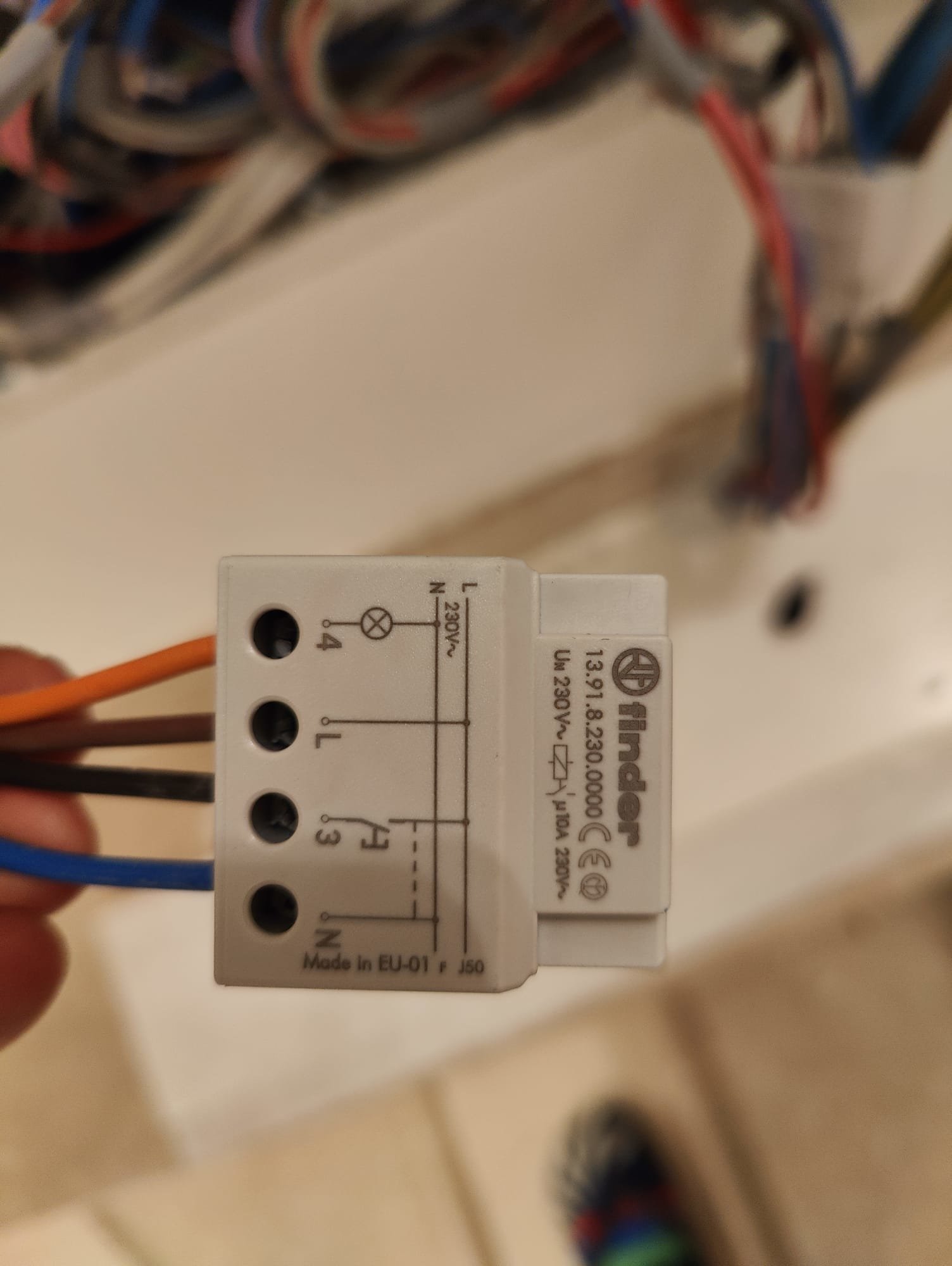

Ciao a tutti. Ho effettuato un piccolo aggiornamento del quadretto elettrico a casa e avrei bisogno di un'informazione (sono elettricista industriale e purtroppo la mia conoscenza dei dispositivi civili è limitata).
Mi sono imbattuto in un comportamento che non mi sembra normale su dei relè ad impulsi Finder tipo 13.91.8.230.0000
Nell'ingresso riservato al pulsante trovo 115V: ho provato ovviamente a scollegare il relativo cavo, ma la tensione è comunque presente quindi non arriva da altre parti.
Il problema si presenta su tutti e 3 i relè quindi sembra la norma ma sinceramente lo trovo abbastanza strano. Vi risulta che sia normale per questo prodotto? (i relè scaldano un po' ma per il resto funzionano normalmente).
