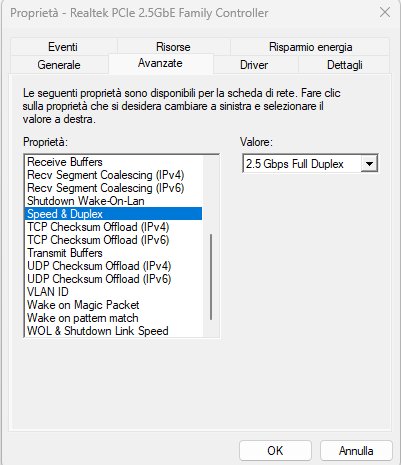

ShuuM3 Come cavo già uso un cat 8
Rileggi https://fibra.click/cavi/.

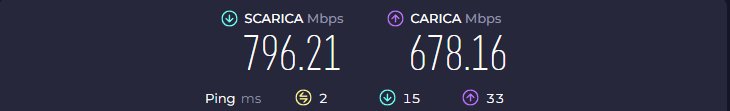

ShuuM3 comunque ho fatto come hai detto e mi esce 1268mbs
Ecco, quindi sappiamo già che qualcosa sul PC a livello software va a limitare la banda.
In più potresti non avere il PC ottimizzato in maniera decente.
Prova a dare una passata di TCP Optimizer: https://www.speedguide.net/downloads.php
ShuuM3 vedendo su Internet molte persone arrivano anche a 2000
Se a livello software il PC è ottimizzato, se il chip della scheda di rete lavora bene con il chip del router si può riuscire a saturare la banda negli speedtest, ma bisogna sempre tenere a mente che i 2500Mbps sono pur sempre condivisi fra i 64 possibili utenti di un albero GPON e non sempre è possibile saturare la banda disponibile.
Verzo80 Una volta si provava con una distribuzione Live di Linux per capire se era Windows.
Anche, si potrebbe fare una live su USB e fare speedtest da quella.
