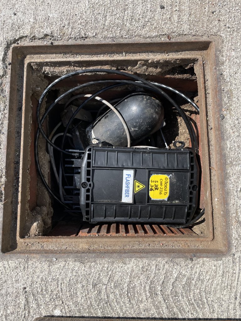

non c'è un PTA/PTE per FTTH nel tombino giusto?

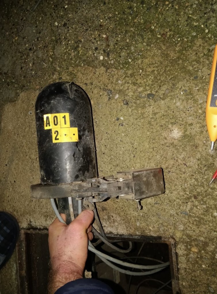

esempio di muffola rame e PTE in tombino (che aveva postato un utente qualche anno fa)
