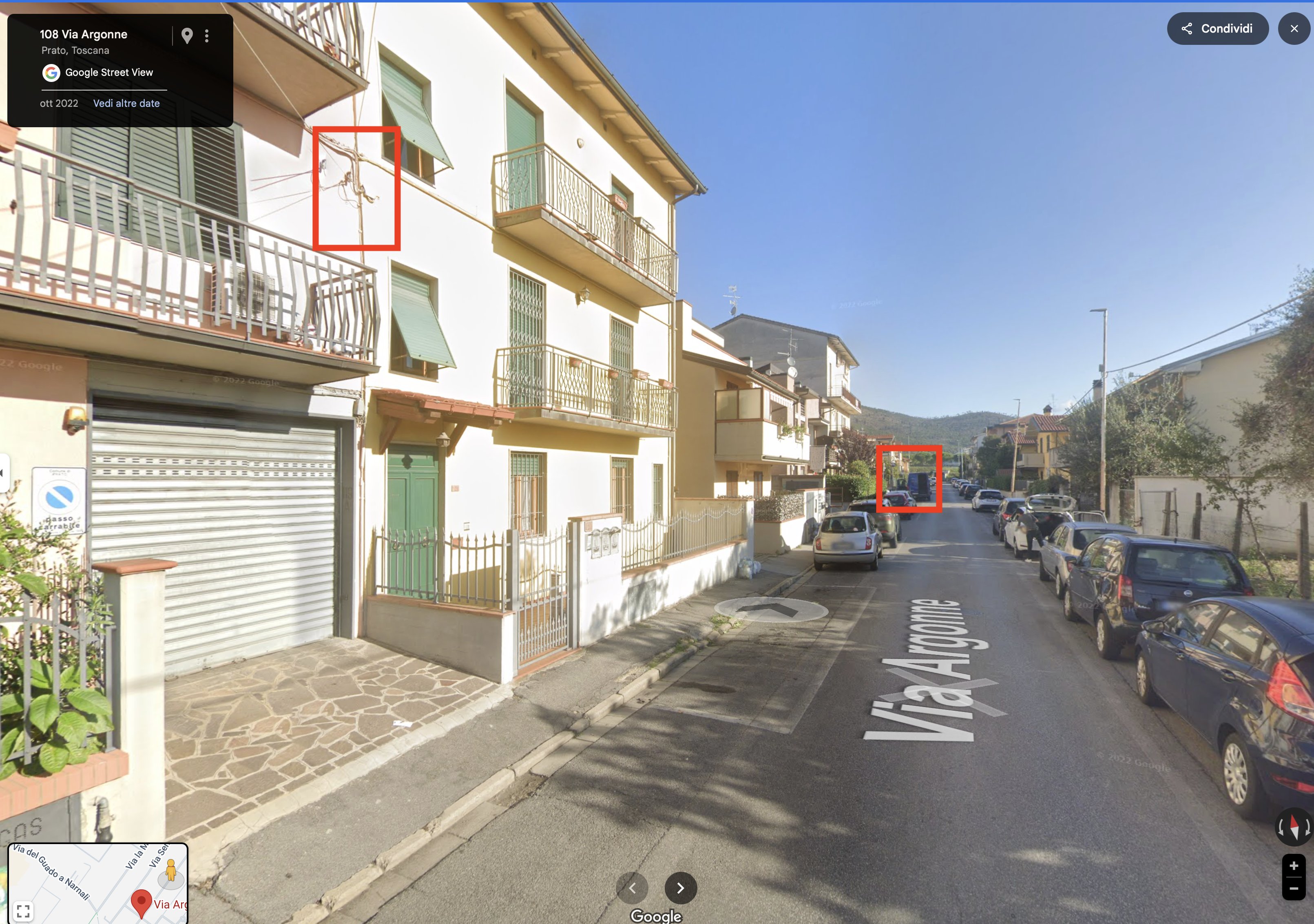

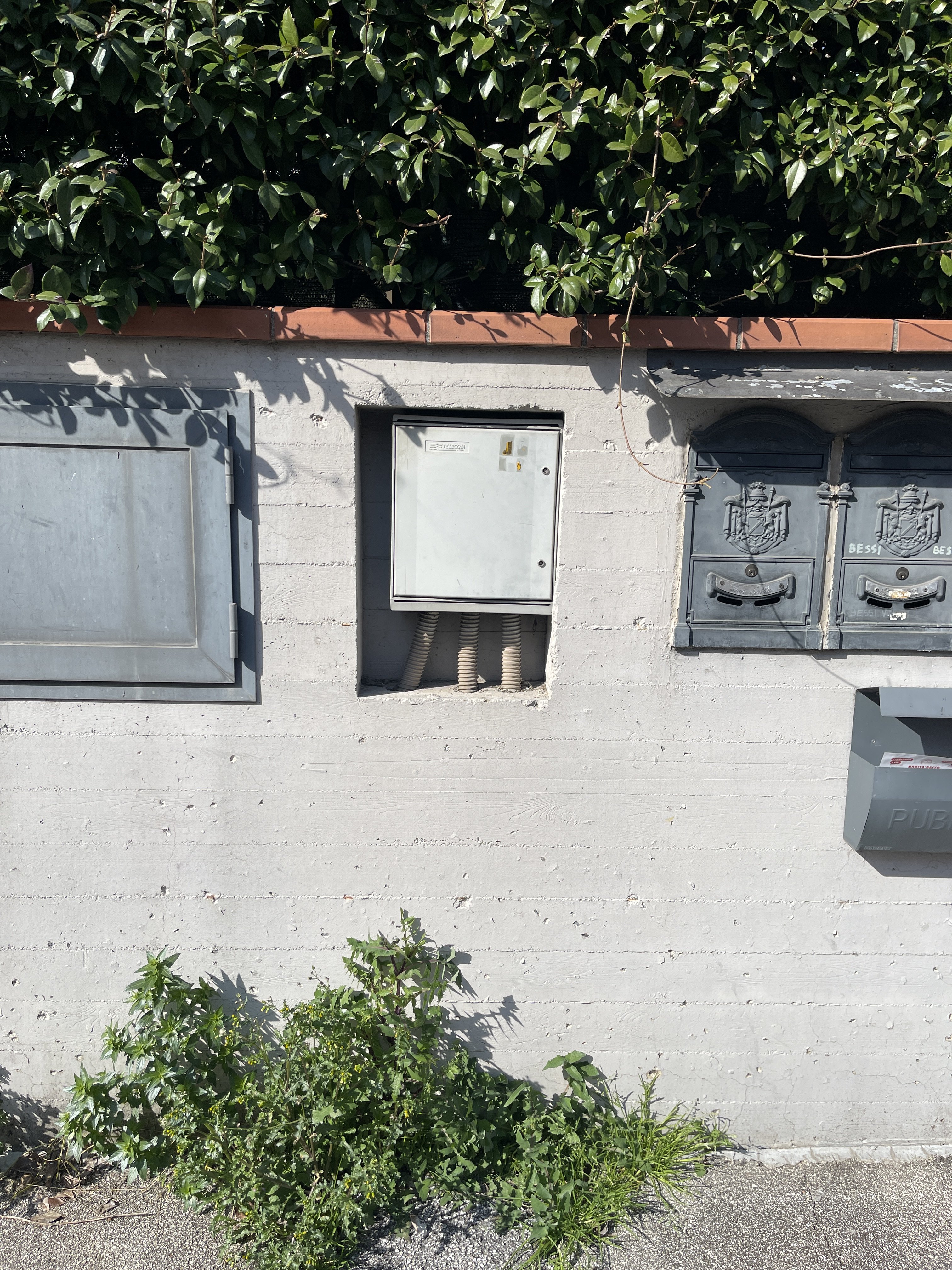

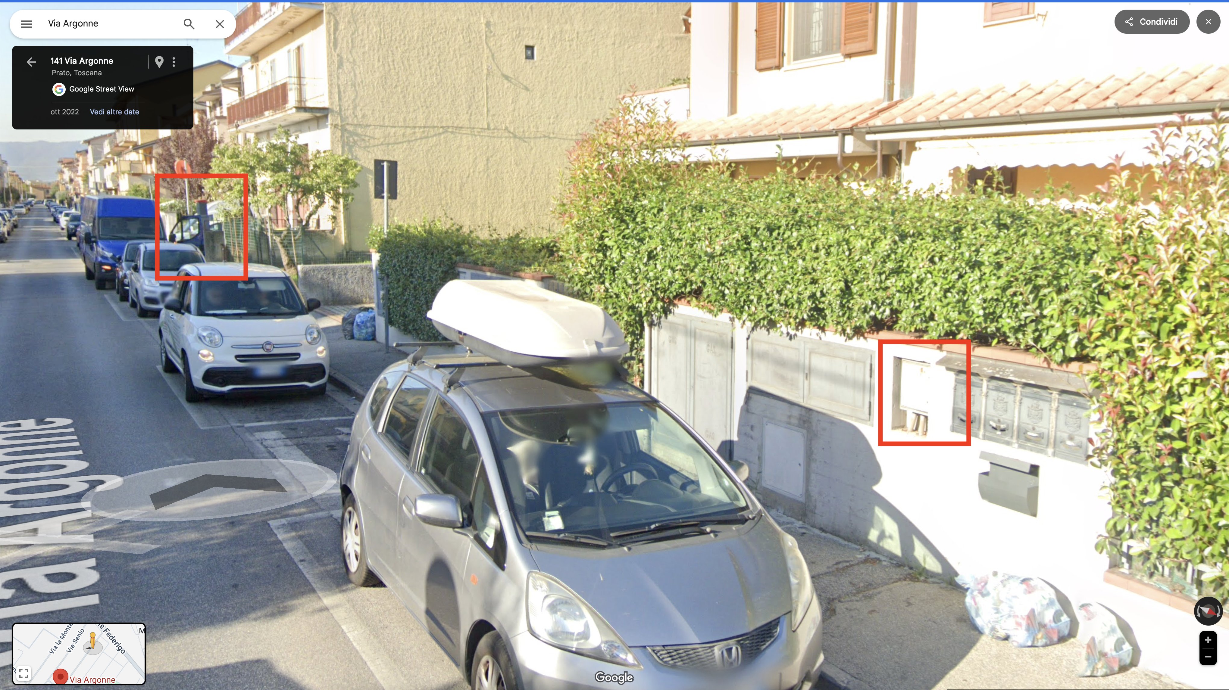

Avrei una domanda: abito in una piccola residenza composta da 4 unità abitative. All’esterno del muro è presente una chiostrina incassata, purtroppo il numero è rovinato (vedi foto). La cabina TIM, invece, si trova a circa 20 metri di distanza. Attualmente ho una connessione FTTC che va a 160/18 Mbps — quindi più che soddisfacente.
Secondo voi, c’è lo spazio sufficiente per installare il PTE direttamente all’interno della chiostrina? Oppure, data la vicinanza alla cabina, non sarà necessario installarne uno e la connessione sarà direttamente attestata lì?
Escludo l’installazione esterna per motivi di sicurezza: si trova in un punto di passaggio e sarebbe esposta.
Qualcuno ha esperienze simili o può darmi qualche suggerimento?

    aleloci Il PTE lí dentro non ricordo di averlo mai visto, in situazioni del genere spesso viene messo in un piccolo pozzetto sul marciapiede o banalmente attaccato sul muretto.
    In ogni caso, il PTE deve esserci
    Quindi, anche se si trova sul bordo della strada ed è accessibile a tutti, potrebbero tranquillamente installarlo sotto la chiostrina, giusto?

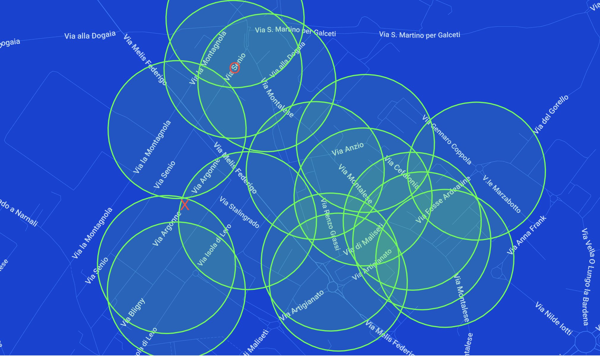

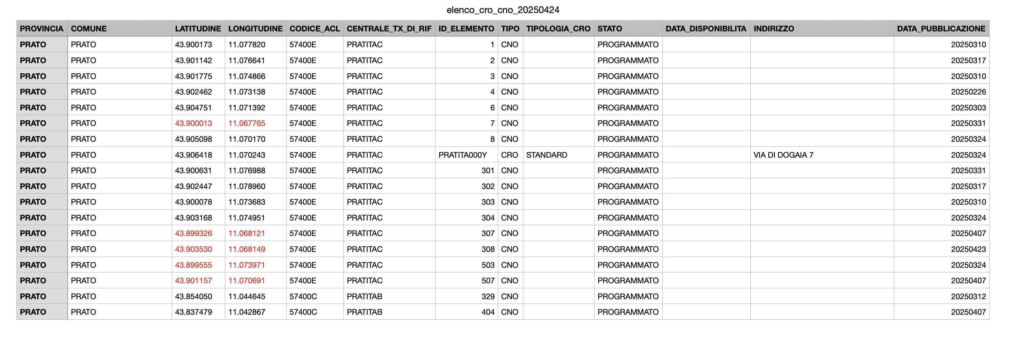

      Leggendo sia sul form che sul gruppo Telegram, ho capito che il cerchio dei cantieri fa riferimento alla cabina, ovvero al centro. Attualmente nella mia zona, nelle vie circostanti, come potete vedere ci sono lavori in corso. Tuttavia, osservando attentamente i cerchi, il mio armadio (indicato con la X) non risulta essere al centro, anzi, analizzando il file CRO e i cerchi, noto la presenza di nuovi “armadi” e non il mio. L’unico che conosco con certezza (vicino a me) è quello indicato con il simbolo “O”. (In rosso nel file CRO ho inserito quelli nuovi più vicini alla mia abitazione)
      Ho letto che non ti cambiano armadio (per fortuna, visto che è a soli 15 metri da casa), ma è possibile che non lo stiano lavorando? Faccio questa domanda perché, come si vede dalla foto, la cabina TIM è incastrata in un muro e difficilmente si può intervenire “accanto”. Infatti i PTE installati si fermano una decina di metri prima della cabina nella via — credo però che anche loro siano collegati alla stessa cabina.

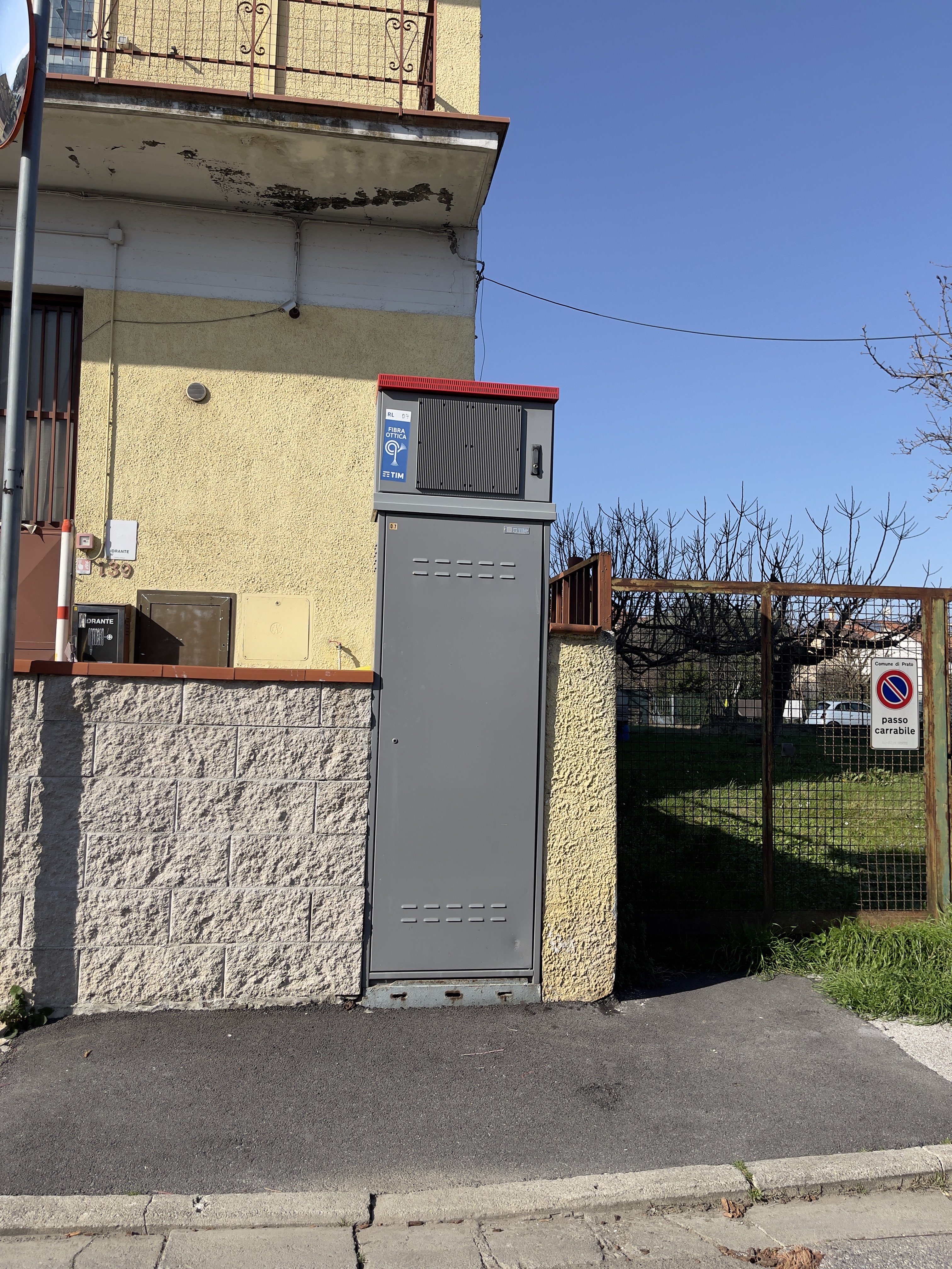

              Mi spiego meglio allegandoti una foto.
              Nelle scorse settimana qui hanno installato un PTE passando un filo da un palo della luce che passa in mezzo alla carreggiata per raggiungere questo gruppo di 3 case. Dove c'è il camion è la cabina TIM dove sono collegato io e anche loro (facendo una simulazione di attivazione FFTC come distanza simulata mi risulta la stessa). La domanda è quindi: queste case come alcune precedenti come verrano collegate in FFTH se l'area armadio non è in lavorazione.

                Magari però l'armadio ancora non entra in lavorazione sui file ma lo è nella realtà.
                Poi devi sempre considerare a che area armadio fa capo la chiostrina rame, e quindi relativo PTE.
                Le aree armadio potrebbero incrociarsi e non lo sai.
