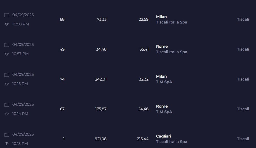

Da un pò di mesi sta riprendendo il problema che si era presentata un paio di anni fa su rete Tiscali in zona Cagliari, rete FTTH.
Durante le partite di calcio trasmesse in streaming la rete è utilizzabile in parte, con notevoli ritardi anche sulla navigazione web, video in youtube che vanno in buffering e variazione di latency in game.
Sono il solo che sta riscontrando nuovamente il problema durante lo streaming calcio?
Allego screen dei dati durante le partite e post partite
    Blackcatqt Vedendo i traces, i primi hops anche durante le partite sono ok quindi non dovrebbe essere un problema di trasporto ma un problema interno alla rete Tiscali.

    Non ricordo, ma dovrei essere su rete passiva, sto su FTTH all'interno di Cagliari.
    Ultima volta che avevo avuto questo problema forse era stato un problema di un kit di raccolta nel 2023 e il problema era stato attenuato di molto.

        La linea fino a stamattina era su da 15gg di fila , magari prova con un riavvio degli apparati . Non vedo nessuna segnalazione fatta al supporto dal 2023.
        Fossi in te a prescindere farei richiesta per passare sotto OpenStream
          MicheleBandinu
          Il passaggio a openstream comporta il passaggio delle rete di trasporto a openfiber anche nella prima tratta? Basta chiamare il 130?
          Perchè la mia parte problematica è sempre quella dal 2021, la prima volta era stato parzialmente risolto da Andreagdipaolo, ma ogni tanto ho queste ricadute e un semplice riavvio modem non risolve.
