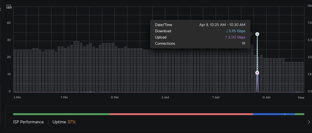

              Nel frattempo ho notato una cosa interessante.
              Mentre ero in attesa di attivazione questa mattina testando i vari Mac Address ho notato che l'utilizzo della rete ha raggiunto queste velocitá.
              Sembra che per un attimo abbia toccato i livelli della 10Gb (che Tim ti propone con un aggiunta di 5€ al mese).
              La linea é sponsorizzata da Fastweb come una 2.5Gb ma mi han detto che "arriverá".
              Non capisco se é un limite fisico o per mancanza di modem appropriati che la gestiscano.
              Ora non riesco ad andare oltre a 1.2Gb Down/Up nonostante la UCG Ultra supporti WAN 2.5Gb, lo speed test integrato non mi supera quelle soglie.
              So che non riusciró comunque a sfruttarla su singola Ethernet ma vorrei capire se effettivamente riesco a distribuire 2.5Gb sulle 4 porte o son limitato a monte ad 1Gb.
              • Rekko ha risposto a questo messaggio
                lukemich Sarà qualche bug, anche perchè l’ONT ha un ethernet max 2.5G
