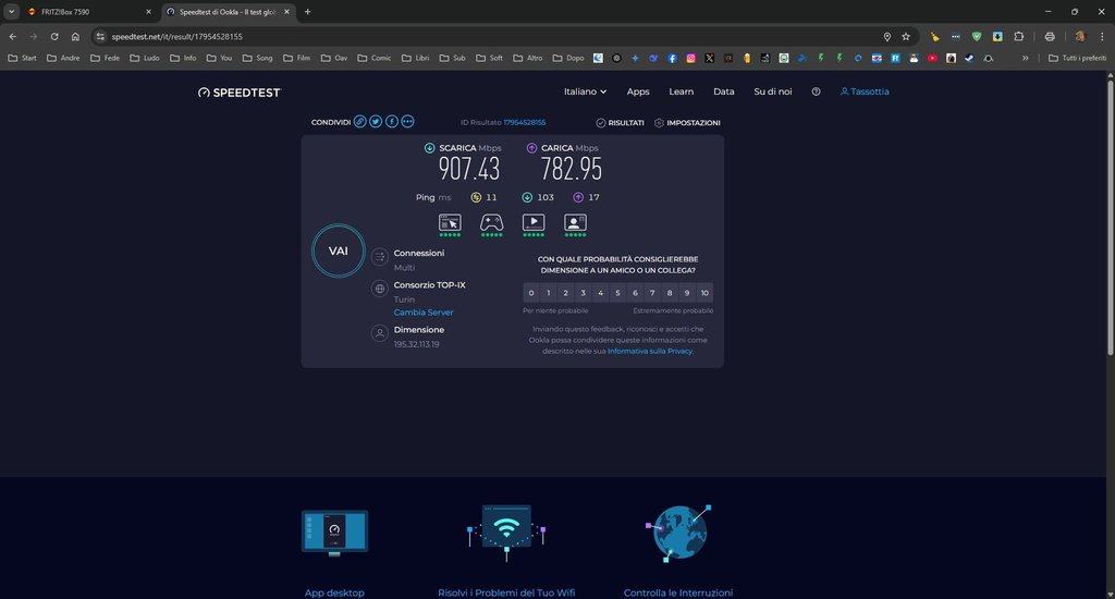

tassottia Arrivati oggi i tecnici di heresaz per conto di of, installata e tutto ok (un po di problemi con i cavidotto, ma con tanta pazienza tutto ok) fatto il primo test con il 7590, allego screenshot provato a installare sul 7690 ma continua a riavviarsi, non mi era mai capitato con un fritz, qualcuno ha un idea di cosa possa essere? grazie a tutti
