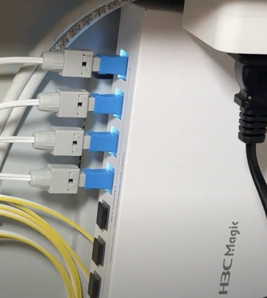

Router/Gw:

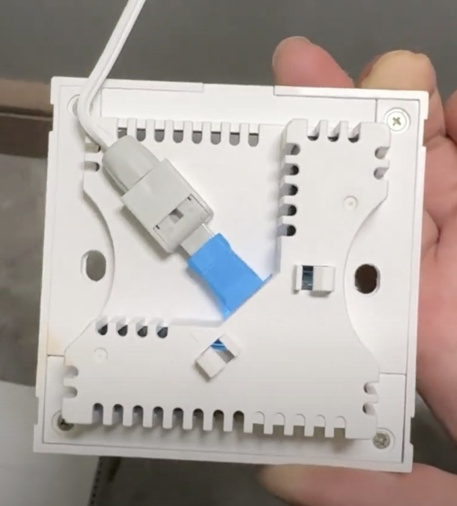

Back dell'AP con fibra + alimentazione in un unico connettore(poi da fissare al muro):

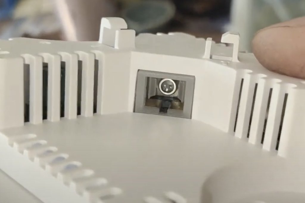

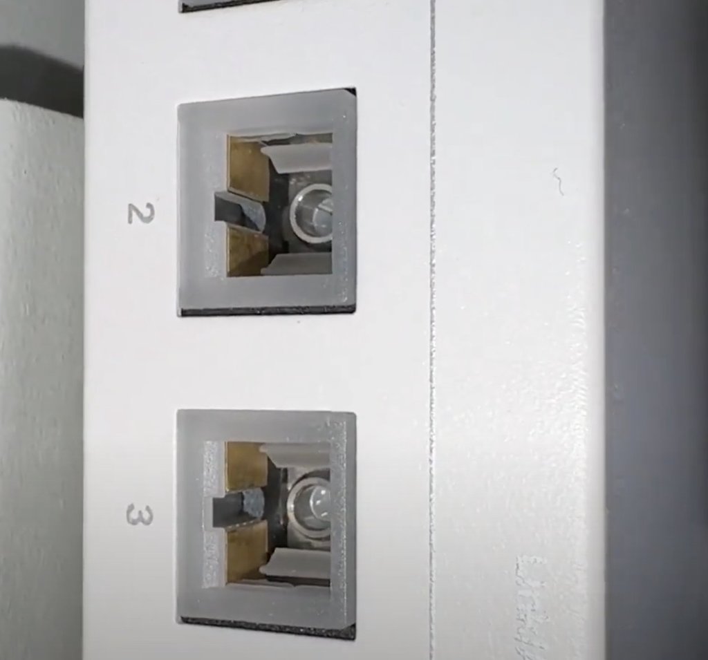

Porta con 2 Placche per portare l'alimentazione:
Porta con 2 Placche lato Router che fornisce alimentazione:

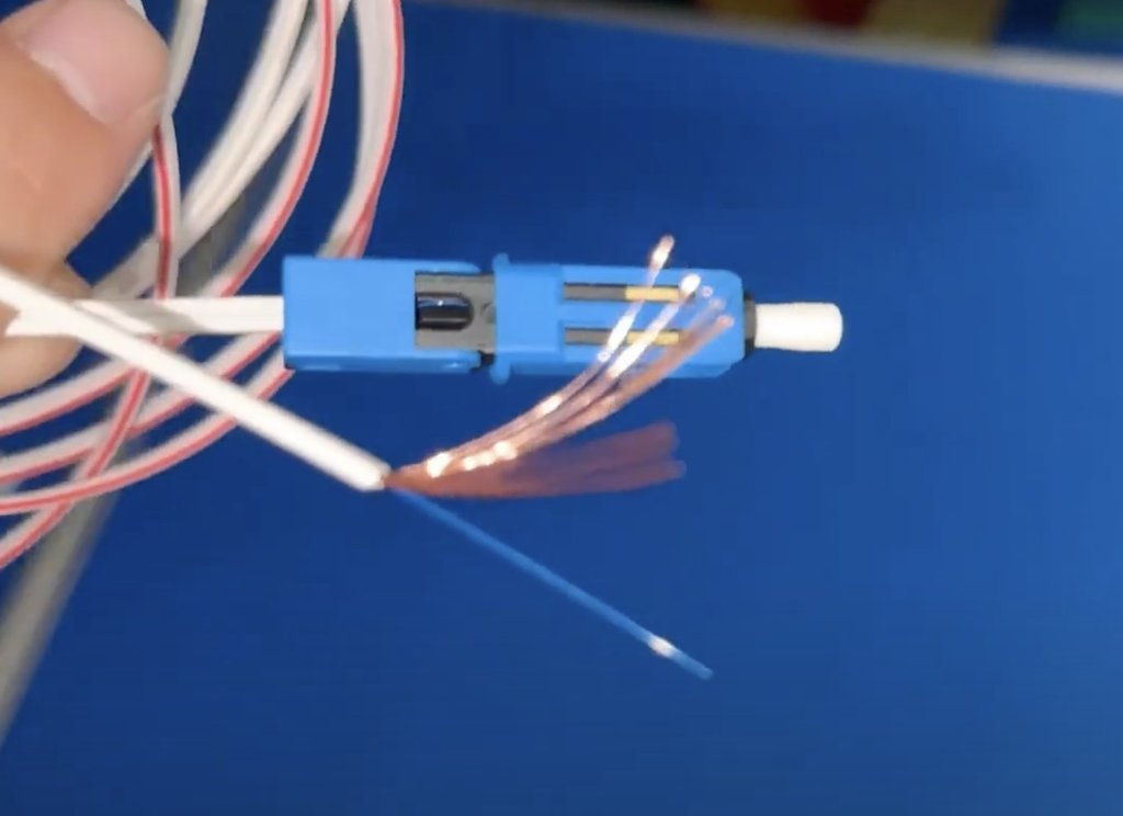

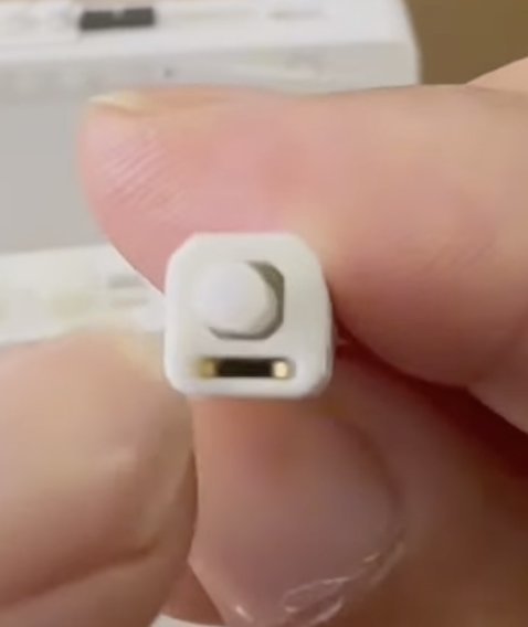

Connettore sganciato:

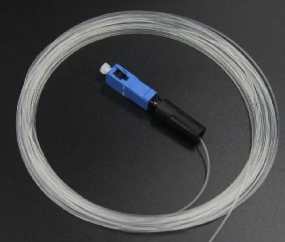

Altro tipo di connettore:

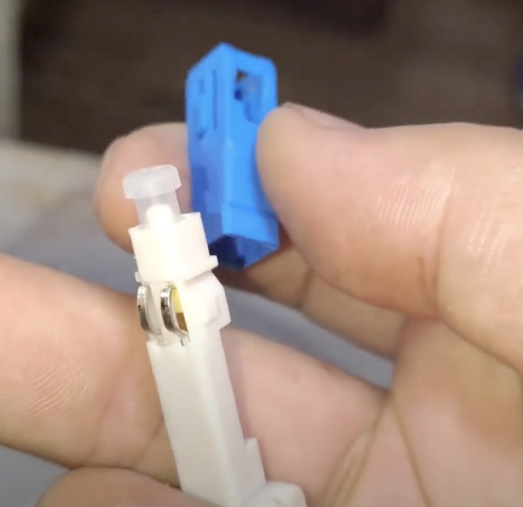

Altro tipo di connettore con differente posizionamento:
