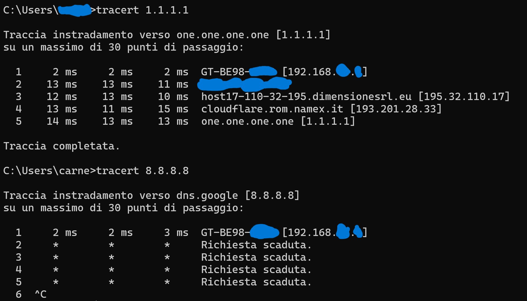

Allora, questo è quello che succede:
Ho provato a cambiare anche i DNS sul router (Asus GT-BE98) da Google a Cloudflare ma succede lo stesso...
Mi sono accorto del problema perchè il DVR della videosorveglianza non andava online avendo impostato sul DVR stesso 8.8.8.8 come DNS... invece impostando 1.1.1.1 va online.

    Bowman Curiosità: prova anche verso 9.9.9.9
    • Bowman ha risposto a questo messaggio
      • Autore
      Lorenzo1635 prova anche verso 9.9.9.9
      fatto, lo raggiunge correttamente
        Bowman Ok, quindi la teoria del "la CPE fà blackholing dei DNS non scelti" fallisce. Provo a vedere dall'LG di Dimensione Dall'LG di Dimensione è tutto regolare

          Lorenzo1635 quindi non può essere l'ISP, giusto?

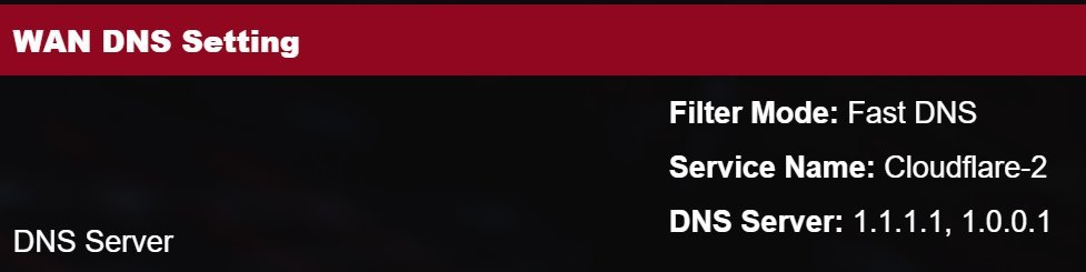

          Che il problema sia "Filter mode: Fast DNS"? Ma non c'è l'opzione per disabilitarlo (e non sono neanche sicuro di cosa sia)

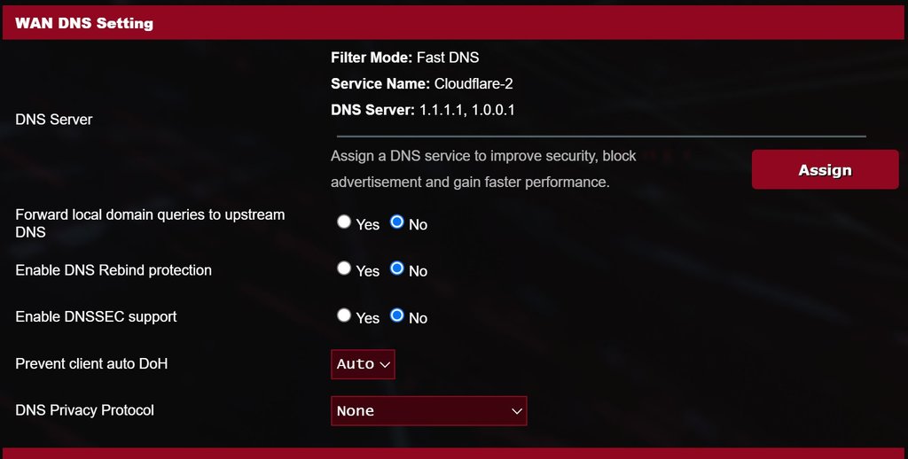

          Queste le impostazioni complete dei DNS sul router:
            Bowman era venuto anche a me il dubbio che c’entrasse qualcosa quel “fast dns” ma non trovo documentazione a proposito. Tenterei di mettere su off, se possibile, quel “prevent client auto doh”
              Bowman quindi non può essere l'ISP, giusto?
              A occhio sembra proprio la tua CPE: viene droppato ancora prima di uscire dalla WAN
              Bowman Che il problema sia "Filter mode: Fast DNS"?
              Bella domanda, ho guardato il manuale dell'apparato sul sito ASUS e non c'è minima menzione della cosa.
              Che poi: 8.8.8.8 no ma 9.9.9.9 si? 🤷‍♂️
              Juza Tenterei di mettere su off, se possibile, quel “prevent client auto doh”
              Certo che buttare via ICMP per prevenire DoH 😒
              Però concordo che sarebbe da provare

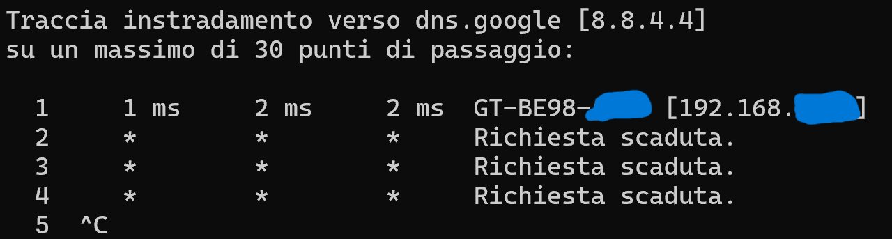

              Prova per scrupolo 8.8.4.4
                provato adesso, ha lo stesso comportamento di prima (funziona 1... e 9...., non funziona 8......)
                mark129 Prova per scrupolo 8.8.4.4
                Ho provato anche 1.0.0.1 e funziona.
                  Bowman Ho provato anche 1.0.0.1 e funziona.

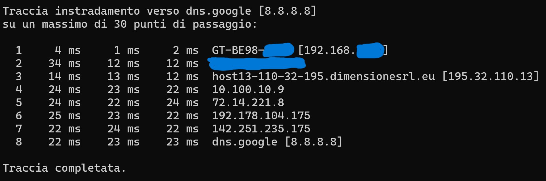

                          Ho staccato dal router il cavo ethernet della seconda WAN (una FWA di back-up con un'altro ISP, Air2Bite) e adesso il tracert verso 8.8.8.8 funziona:
                          Forse c'è qualche interazione "nociva" tra i due ISP...
                          Forse mi converrebbe passare a Dimensione anche per la FWA di back-up?
                            Bowman Forse c'è qualche interazione "nociva" tra i due ISP...
                            Più probabile un bug del failover ASUS, nel qual caso il glitch si ripresenterebbe tale e quale.
