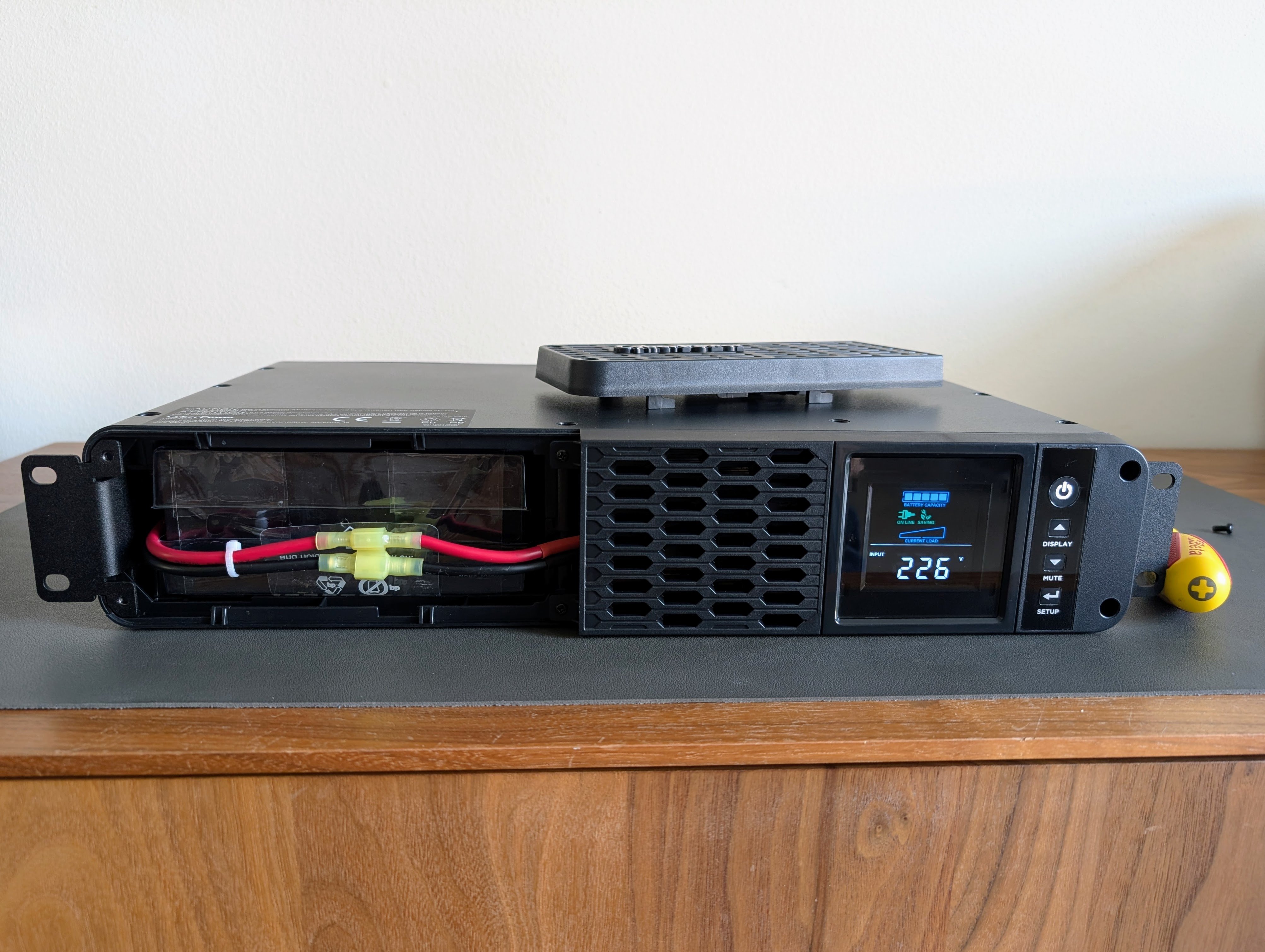

Le batterie del mio UPS precedente dopo 3 anni si sono esaurite. Essendo del tipo "online" è rumoroso e scalda parecchio così ho deciso di sostituirlo con questo nuovo modello "interactive" da 1000W della CyberPower:
https://www.cyberpower.com/eu/en/product/sku/cp1600eipfcrm2u
Non l'ho ancora messo in servizio però fino ad ora, per il costo (€430), sembra una gran bella unità:
Pros:

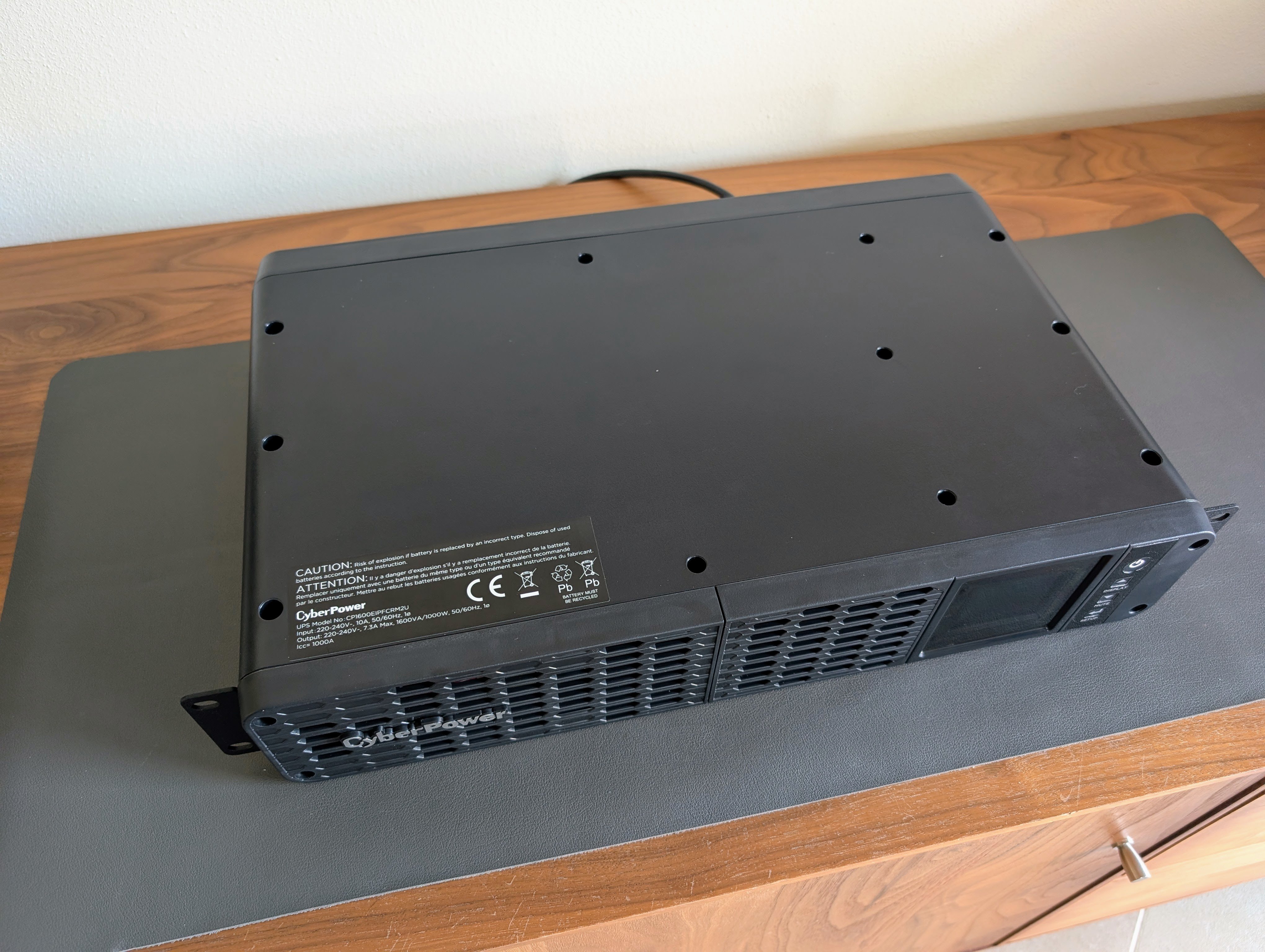

  • Silenzioso: non so se sia fanless o no (non l'ho ancora aperto), ma almeno quando non interviene non fa rumore (0dB).
  • Short depth: è profondo solo 26 cm quindi ci stà tranquillamente anche in rack piccoli come il mio che e' profondo 35 cm.

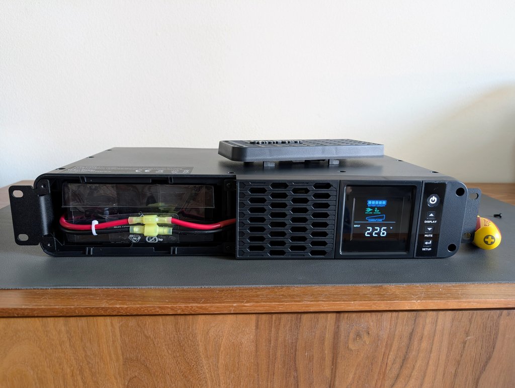

  • Battery pack facilissimo da swappare: due viti e si toglie il pannello frontale.
Cons:
  • È tutto in plastica.
  • Avrei preferito qualche Schuko invece ha solo C13/C14
Vedremo come si comporta nel tempo...

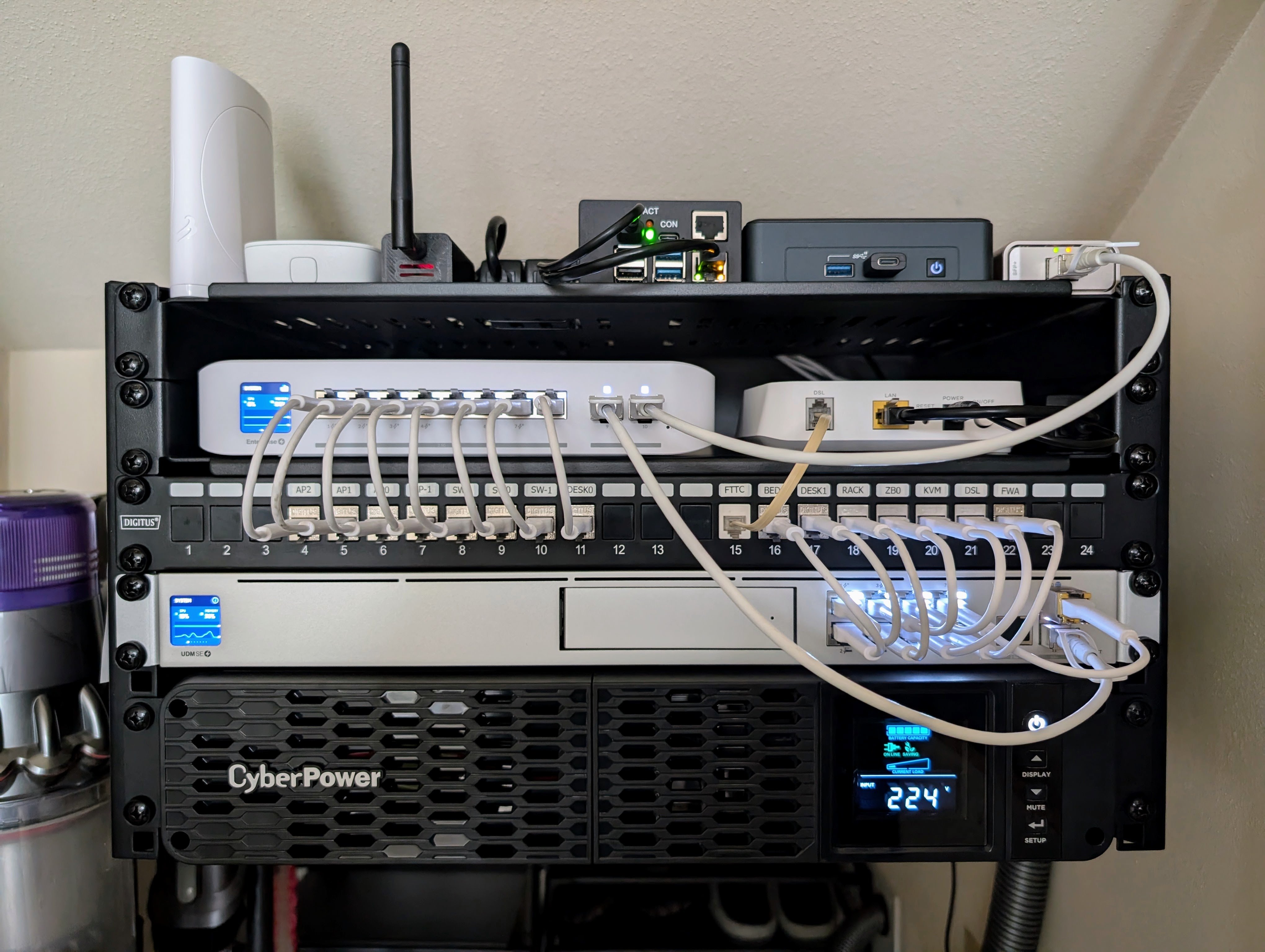

          Il rack è sopravvissuto senza accorgersi di nulla ma la batteria era scesa al 19% 😅
            mircolino Ecco, in generale farei fare almeno lo shutdown delle funzioni non vitali nel rack(tipo proxmox con LXC di container non proprio prioritari) per estendere la durata della batteria, poi ovviamente spero che ci sia un limite minimo dove direttamente si spegne tutto.
