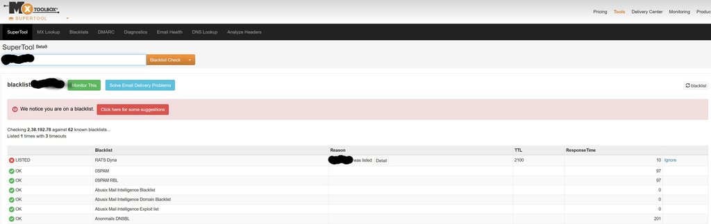

Andando sui vari siti che controllano il ban sia dell'IP che della posta elettronica, tipo MXtoolbox e siti del genere, ho avuto la conferma che il mio IP è stato bannato; ho un Ban di tipo Rats-dyna o qualcosa del genere che non è possibile eliminare autonomamente ma contattando il mio gestore perché deve essere lui a eliminare questo tipo di band in quanto come riportato sul portale MXtoolbox non si tratta di un Ban dovuto al mio IP ma a una intera famiglia di IP di cui il mio fa parte.
