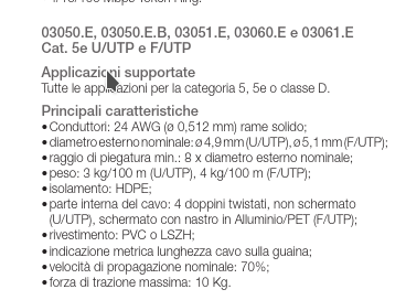

Quindi: è un grosso problema se faccio passare un cavo CAT6 UTP non super isolato?
Alla fine l'impianto non è già a norma di suo quindi a me interessa semplicemente di non prendere la corrente quando attacco il cavo al modem.
Quello che sto pensando è: con i lavori indicati sopra il deltaSicurezza dell'impianto sarebbe comunque positivo anche se faccio passare un cavo normale, o no? 😇
Non per altro ma volevo mettere sto benedetto AP prima di partire per la montagna, e alla fine userebbe solo corrugati dedicati.
Quando poi vorrò far arrivare un cavo pure alla TV (PS: TV connessa alla S3 con corrugato dove passa solo l'antenna, spettacolo) e dovrò passare praticamente per tutto il percorso per i corrugati elettrici, ci penserò
Quindi: rischio di prendere la scossa o no?
