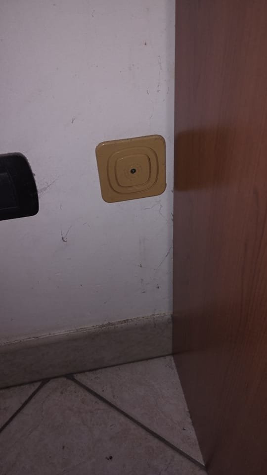

                  @SilkierLyric146 piccolo off topic, scherzando a tavola, esce l'argomento casa e non è stata usata nessuna ditta a quanto pare, tutto fatto un po' così, quindi magari nell'ignoranza all'epoca non è stato fatto nulla e di conseguenza mio padre non ha voluto mettere il palo per chissà quale arcano motivo, però in casa abbiamo presa del telefono vecchio..
                    hxtaka ehm si ok, ma la presa sarà vuota no? Cioè senza nessun cavo dietro
                    • hxtaka ha risposto a questo messaggio
                      SilkierLyric146 esatto, ma ricordo un cavo azzuro uscire dal muro con piccolo fili in rame, penso fosse il doppino?
                        hxtaka se c'è un cavo in rame allora vuol dire che la lottizzazione c'era e a quel punto ci dovrebbe essere anche un distributore... salvo che il cavo non sia letteralmente morto da qualche parte.... (quindi mai collegato)
                        questa era la prima domanda che ti avevo fatto .... ma tu mi avevi scritto diversamente....
                        devi assicurarti di questa cosa e dove va a finire questo vecchio cavo telefonico, se c'è per davvero. (ripeto, salvo che non sia un cavo installato dall'elettricista come sola predisposzione dell'impianto interno)
                        • hxtaka ha messo mi piace.
                          SilkierLyric146 ok, non c'era nessun filo, quel cavo blu me lo ricordavo così, ma mi sono ricordato meglio adesso.
                          perdonami l'ignoranza, ma è vuoto con uno sfondo arancione.
