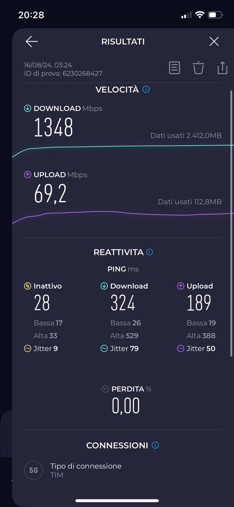

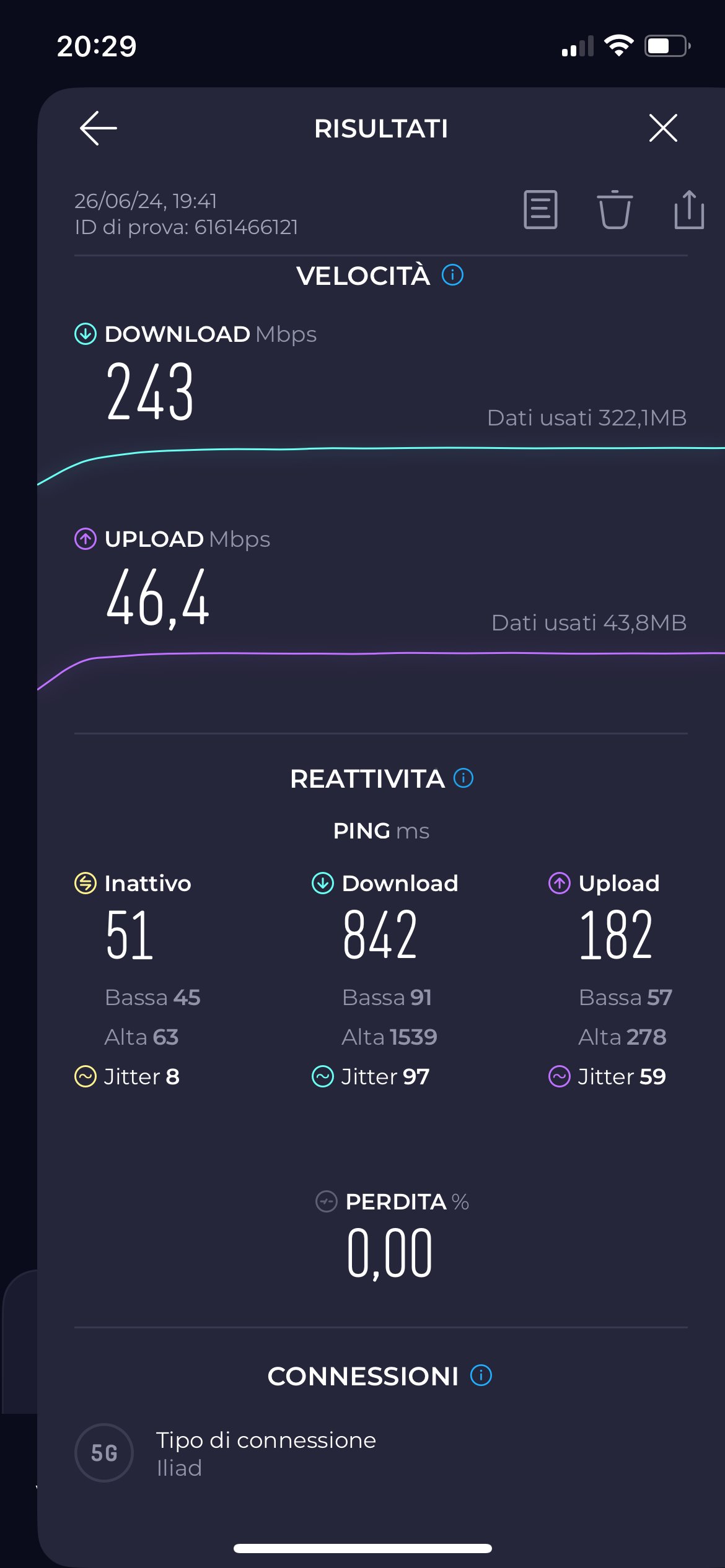

Negli ultimi mesi ho testato il 5G di TIM e di Iliad e la differenza è davvero notevole TIM è nettamente superiore sia in velocità che in latenza grazie anche all'offerta "TIM Power Special Web 5G" che mi permette di avere priorità di connessione e navigare fino a 2 Gbps nei miei test ho raggiunto ben 1348 Mbps in download e 69,2 Mbps in upload con TIM mentre con Iliad la velocità si è fermata a 243 Mbps in download e 46,4 Mbps in upload anche la latenza è decisamente migliore su TIM con un ping e di 28 ms contro i 51 ms di Iliad, in generale se si cerca il massimo delle prestazioni il 5G di TIM è la scelta migliore mentre Iliad si mantiene su una qualità media senza eccellere.

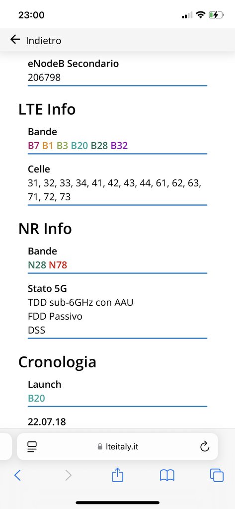

alessio-bleve la foto con la banda n78 Tim l’altra invece iliad
Il ché spiega la differenza di prestazioni, la N28 penetra ovunque ma come hai visto è lenta
_Lex_ grazie per la precisazione
non so che dispositivo hai, ma raggiungere 1.3g in download su n78 è tanta roba, l'upload sembra standard e non sembra neanche tu sia troppo vicino alla bts
sicuramente aggregherà anche le varie 4g (6) che ci sono nella bts
wbatman per i test ho utilizzato un IPhone 12 Pro impostando questo:
alessio-bleve mentre con Iliad la velocità si è fermata a 243 Mbps in download e 46,4 Mbps in uploa
E ti è andata benissimo, probabilmente sei in area Zefiro. Io in aree propietarie il massimo che sono riuscito a fare era poco sopra i 150 ma stavo a due passi dalla bts n78 ed ero in mezzo al nulla.
Su iliad si può ragionare quanto si vuole ma hanno limiti tecnici valicabili solo da una eventuale acquisizione di tim e il conseguente sfruttamento delle loro frequenze. In alternativa non c'è il minimo margine di miglioramento c'è poco da fare, hanno bande limitate.
alessio-bleve hai fatto più 200mbps in n28 iliad? Come è possibile? Sicuro che eri connesso a quella bts?
Fabiez hai fatto più 200mbps in n28 iliad? Come è possibile? Sicuro che eri connesso a quella bts?

ellegi71 mai visti questi numeri su rete proprietaria, però su n78 in teoria sarebbe possibile, loro garantiscono massimo 400 nelle migliori condizioni possibili. Su n28 mi sembra impossibile.
