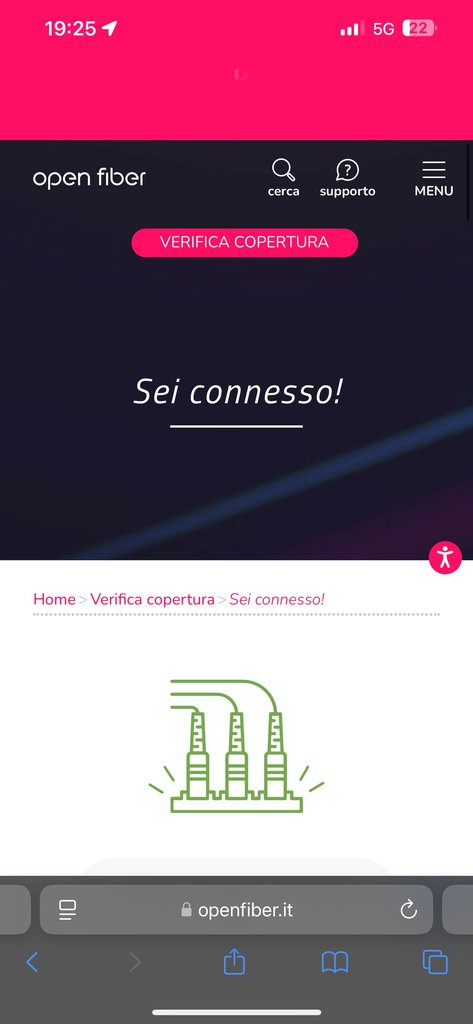

TheMarsican Cockerland questo cosa indica? Il sito Connetti Italia è dedicato ad un altro bando pubblico chiamato Piano Italia 1G ed è rivolto alle aree grigie. Non ha nulla a che fare con il bando BUL e con il rilegamento del PCN.

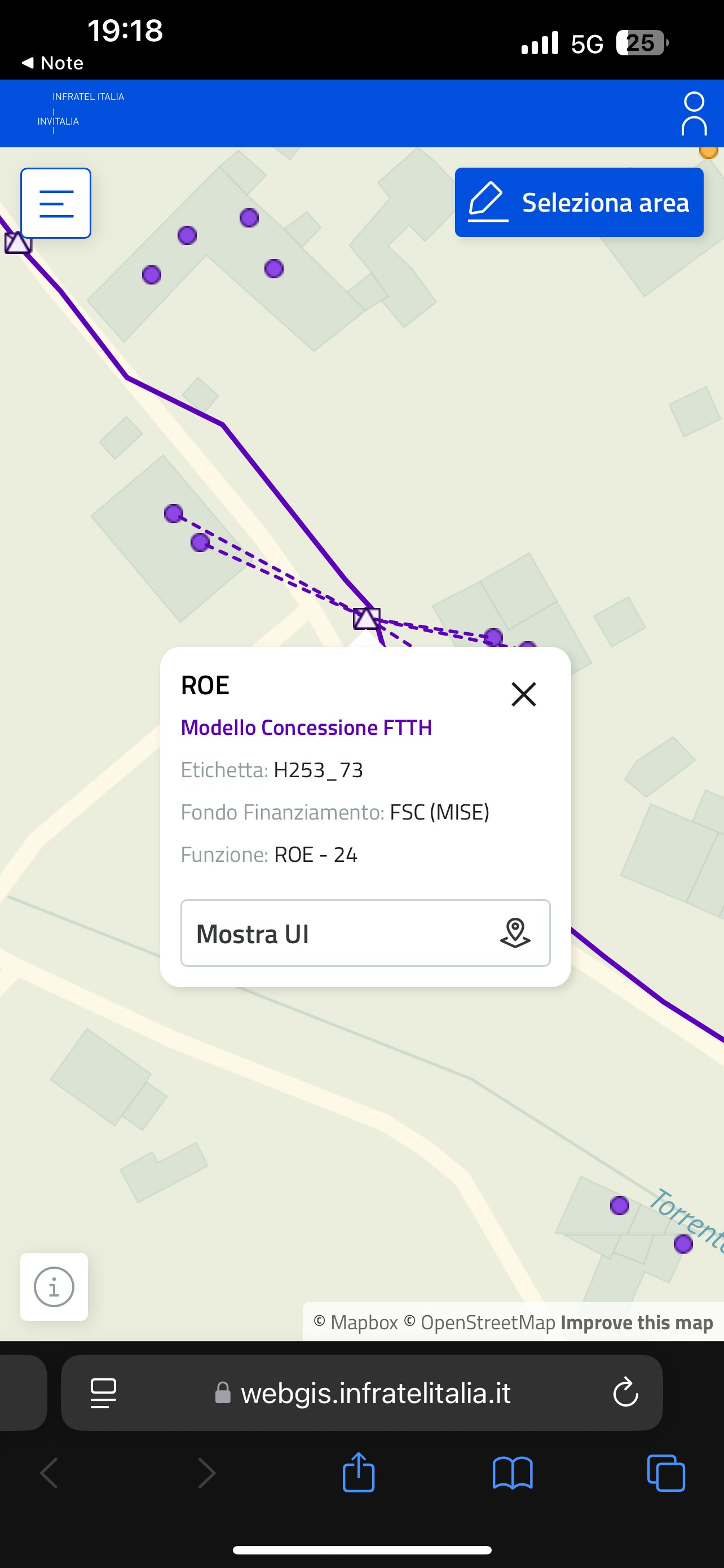

Lorenzo1635 TheMarsican Non ha nulla a che fare con il bando BUL e con il rilegamento del PCN. Non se rilegano il PCN al BH del PoP
TheMarsican Lorenzo1635 Non se rilegano il PCN al BH del PoP In realtà è il contrario, il rilegamento del PCN può fornire DF al rilegamento del PoP. Sarebbe da spiegare più nel dettaglio come avviene fisicamente secondo tutte le prescrizioni.
