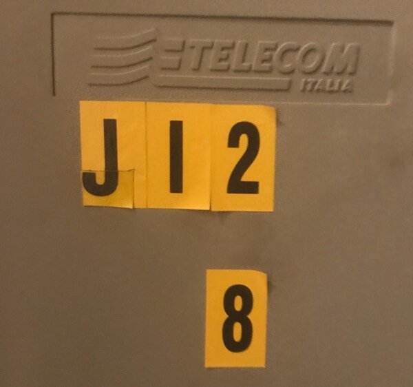

Ma, dopo aver letto discussioni e risposte su questo forum, sono andato a vedere le famose etichette sulla chiostrina e leggo un triste "JI2" e un "8"... quindi immagino sia invece collegato in rigida alla centrale.
Detto questo, qual è il limite di velocità che si ottiene da una rigida? Se attivo una Tiscali che dice di arrivare a 200m mi illudo soltanto?

Mandaci la foto della chiostrina e l'indirizzo.
L'indirizzo è Cernusco sul Naviglio, via G. Falcone e Borsellino, 4
Grazie! (si avevo fatto un po' di confusione perché ho inviato prima di scrivere 🙂 )
    umigliore Si rigida.
    Ma sei lontano dalla centrale, tra 1 e 2km+.
    La vdsl andrà male.

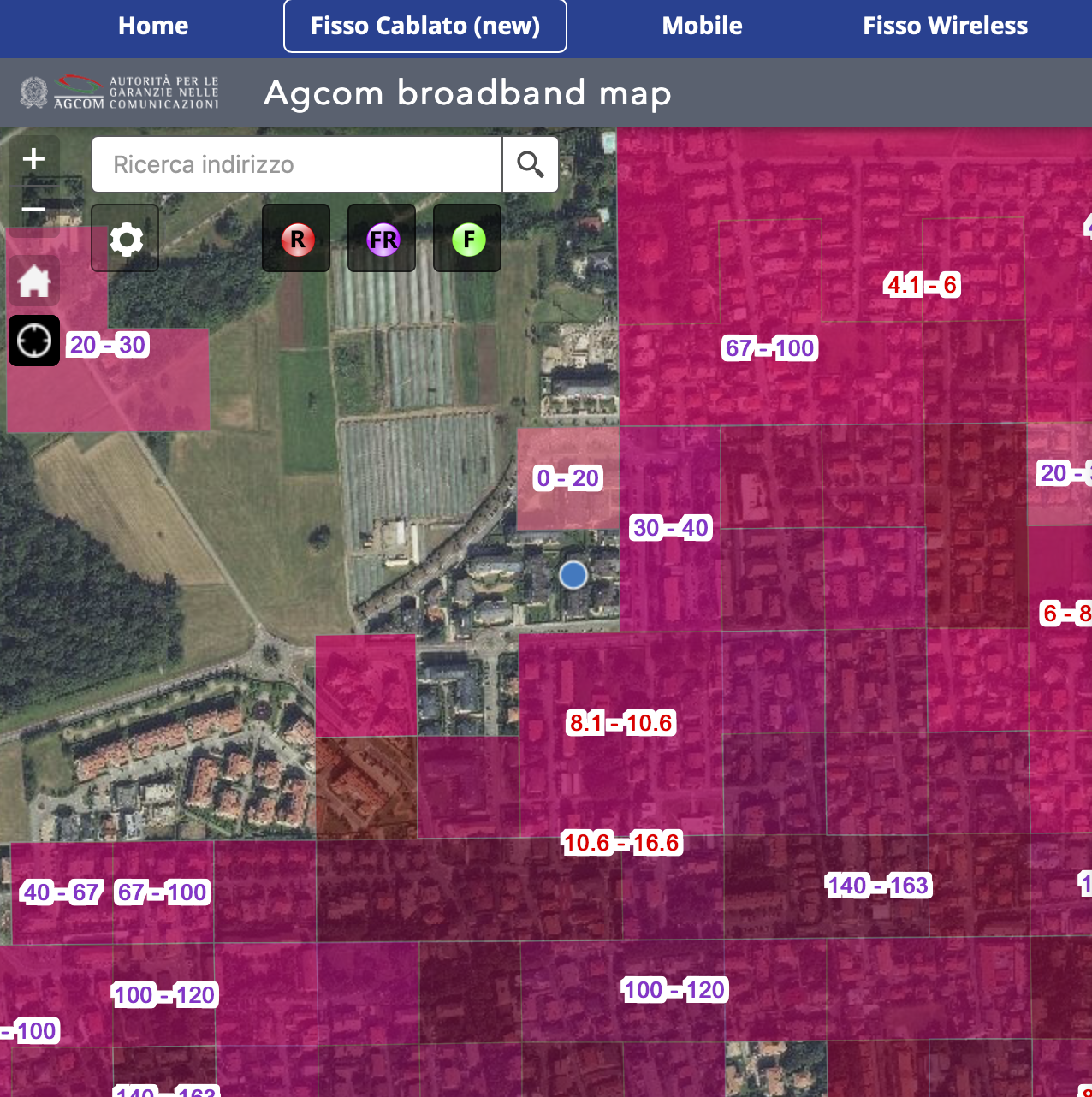

            In ogni caso, per condividere la mia tristezza, guarda sulla mappa di agcom dove abito ... un'oasi di deserto fra tante connessioni 🙄
