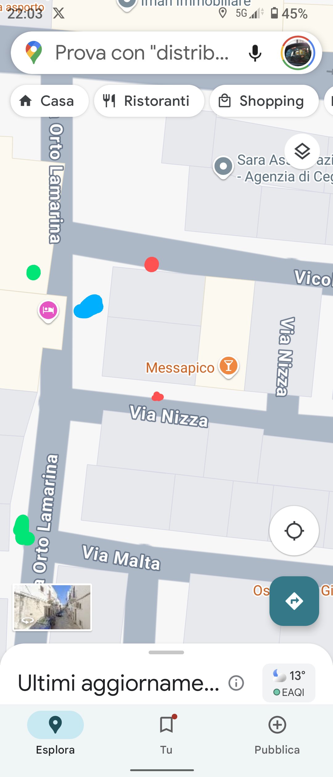

Buonasera, con x indico gli arlo, i puntini i pte. I pte verdi servono la mia via lato pari, i pte rossi ce li ho al lato della struttura abitativa. Io abito ad un civico dispari come potrei attivare ftth? se potessi, ovviamente. Nei verifica copertura mi da solo fttc mentre i civici con pte /chiostrina ftth ed è da premettere che non ho chiostrina rame sulla mia facciata. La via interessata (con nc) è via orto lamarina 11, Ceglie Messapica. Grazie a tutti per l'attenzione

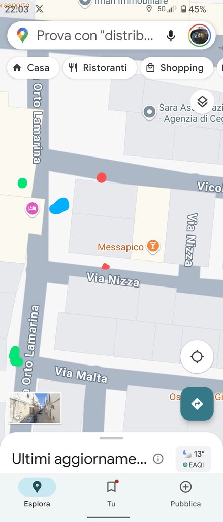

              Proviamo a cercare di capire meglio la situazione, la chiostrina fisicamente più vicina al tuo immobile è affiancata da un PTE ?
              Guardando da maps, la più vicina sembrerebbe essere quella sulla via nizza subito prima di casa tua.
              C'è un PTE li affianco?
                • Autore
                SilkierLyric146

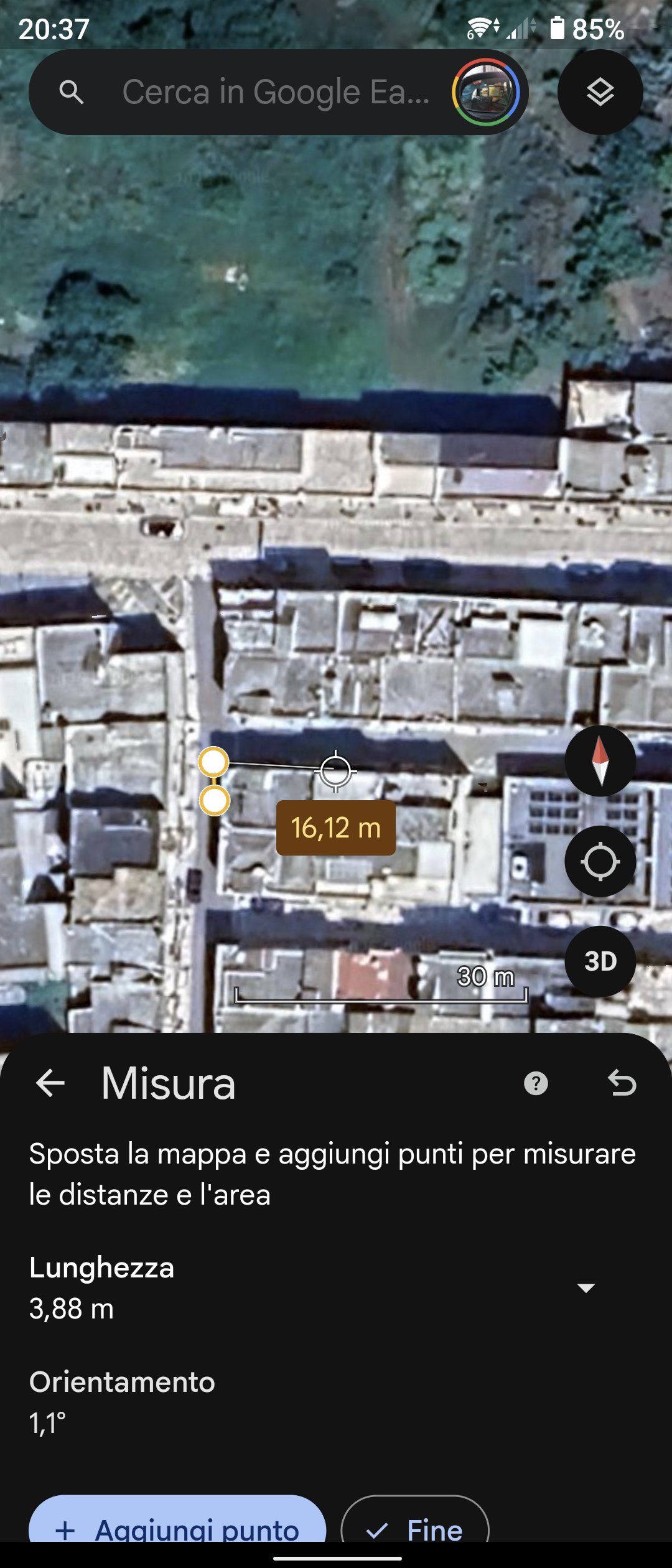

                In azzurro la casa, in rosso pte /chiostrina di un arl/o e in verde di un altro arl/o sempre pte chiostrina
                SilkierLyric146
                SilkierLyric146 C'è un PTE li affianco?
                C'è
                Lo posso confermare con le verifica copertura, al momento non sono li
                  tomafuin ok, quindi entrambe le chiostrine (identificate con i puntini rossi) hanno un PTE affiancato giusto?
                  lascia stare quelle dall'altro lato della strada.

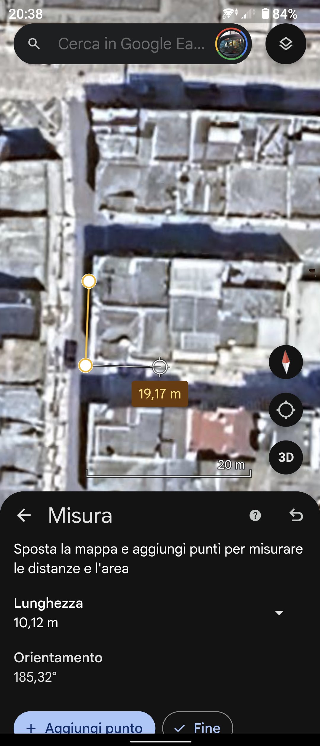

                  guardando meglio da maps, quella più vicina al civico 11 (anche se di poco) effettivamente sarebbe questa :
                  Quella vicino al civico 4 di vicolo I orto Lamarina, quindi, riesci a fare una foto aggiornata a questa coppia di distributore rame + ottico?

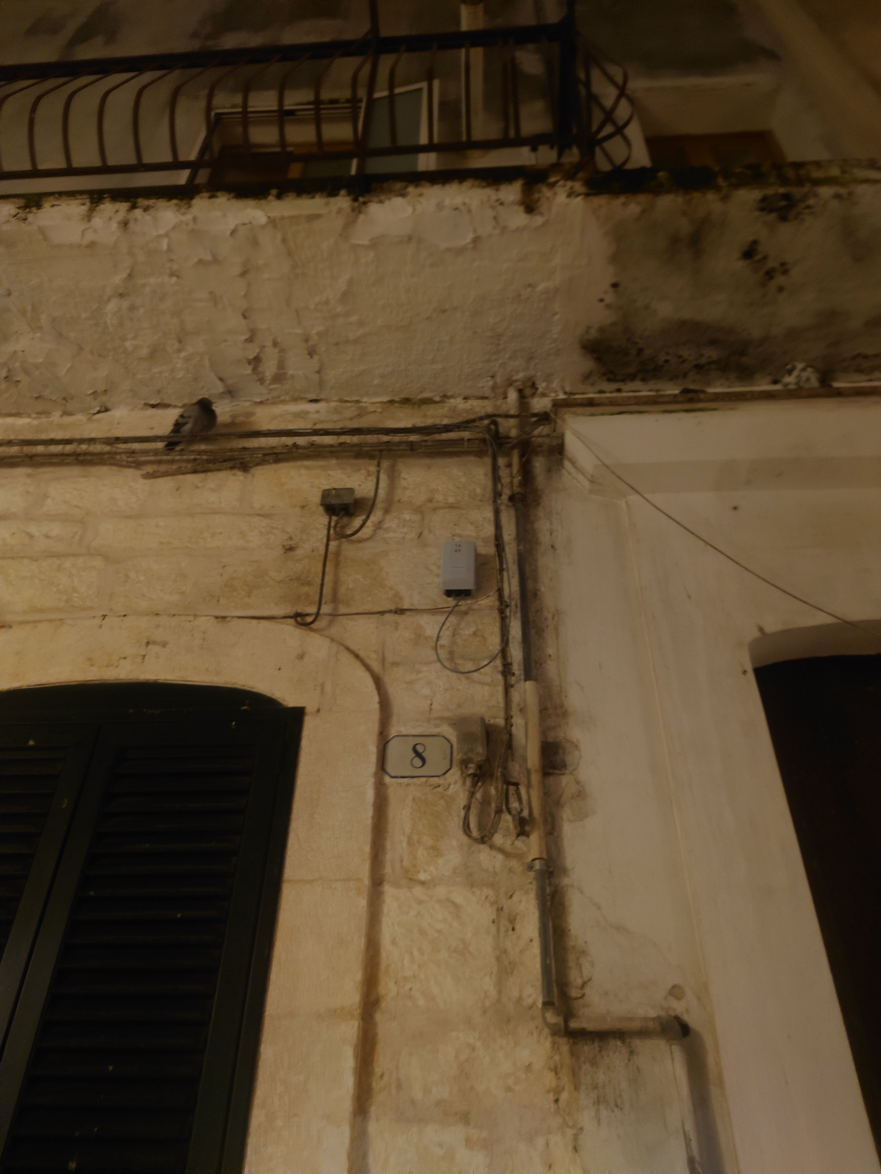

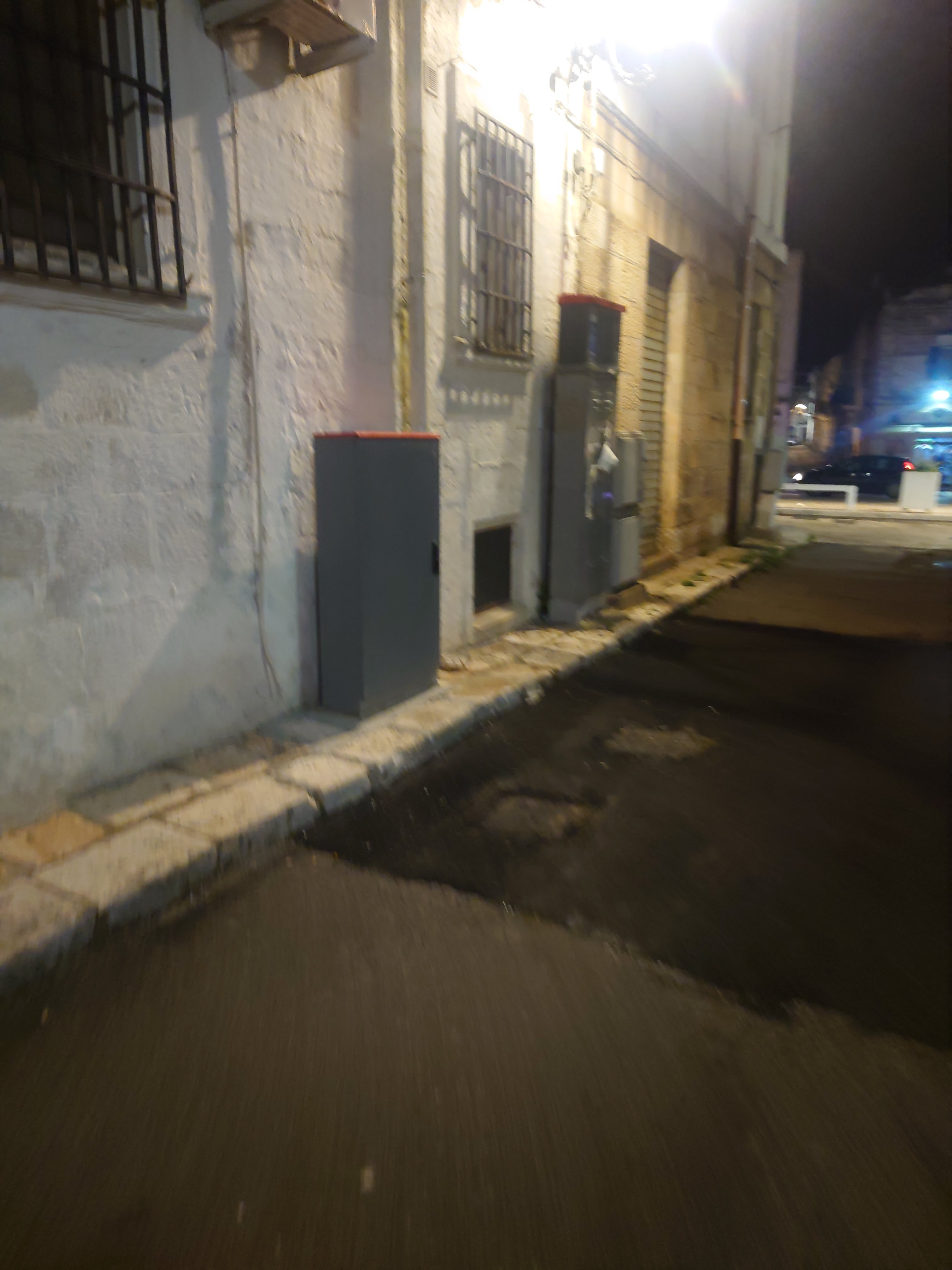

                            tomafuin Dato che a quanto pare il doppino in casa non c'é, almeno individua quale siano il box rame e il mini-PTE più vicini all'ingresso e fotografa solo quelli.
                            Gli esperti ti aiuteranno a capire come risolvere il problema, ma molto probabilmente si tratta solo di associare l'indirizzo al mini-PTE corrispondente.

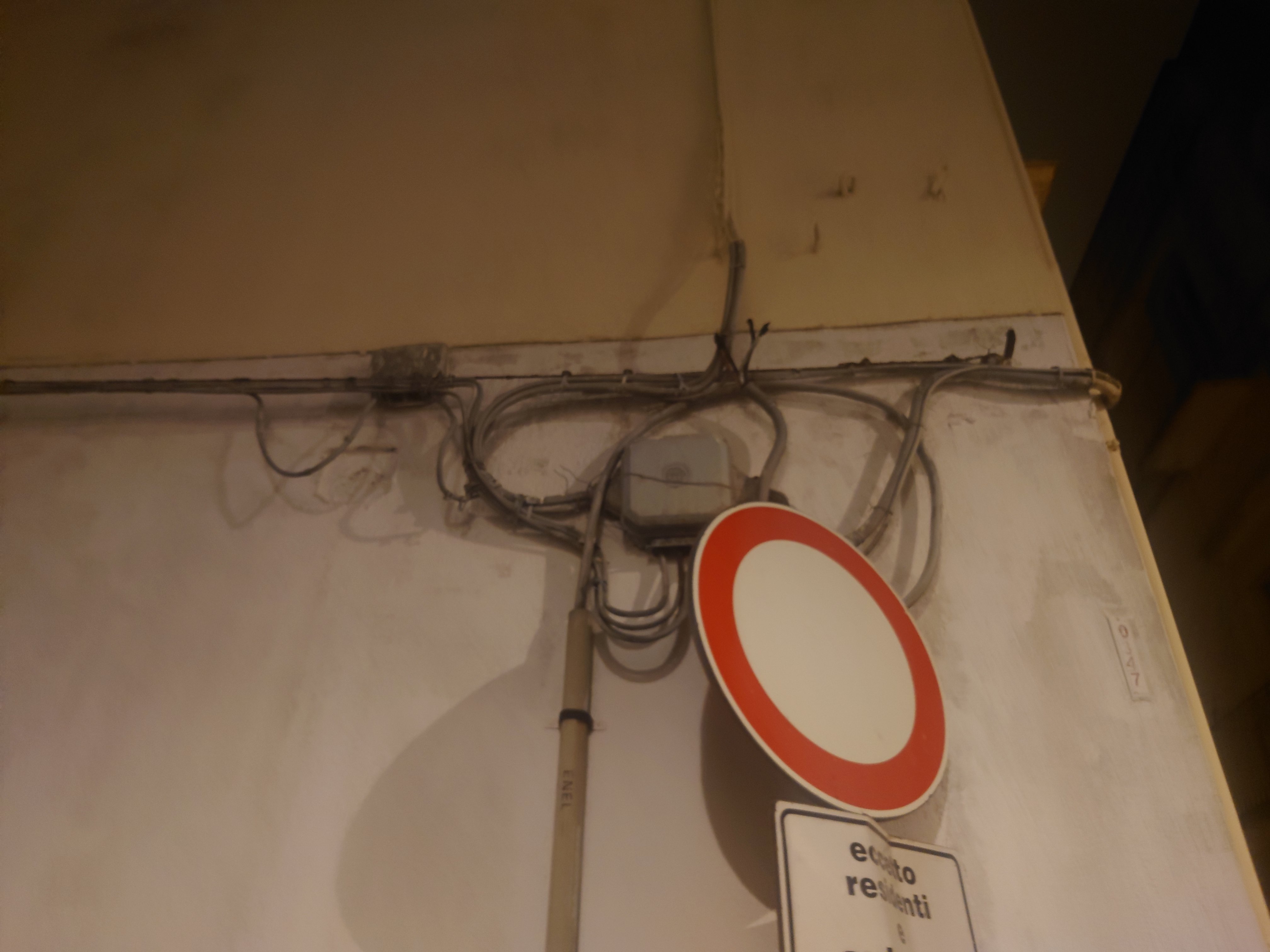

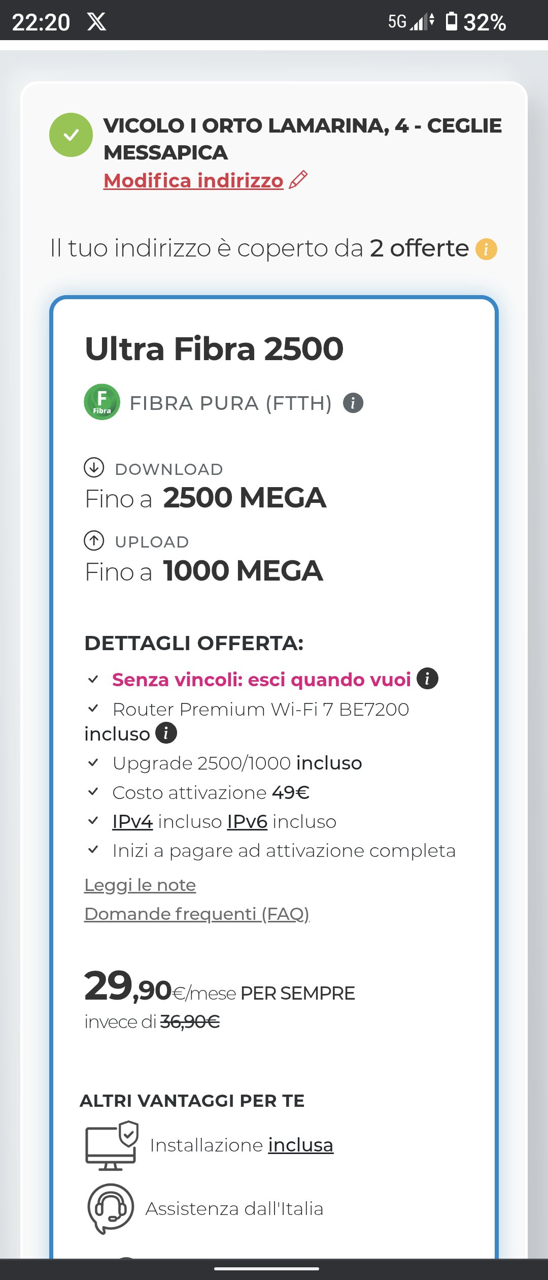

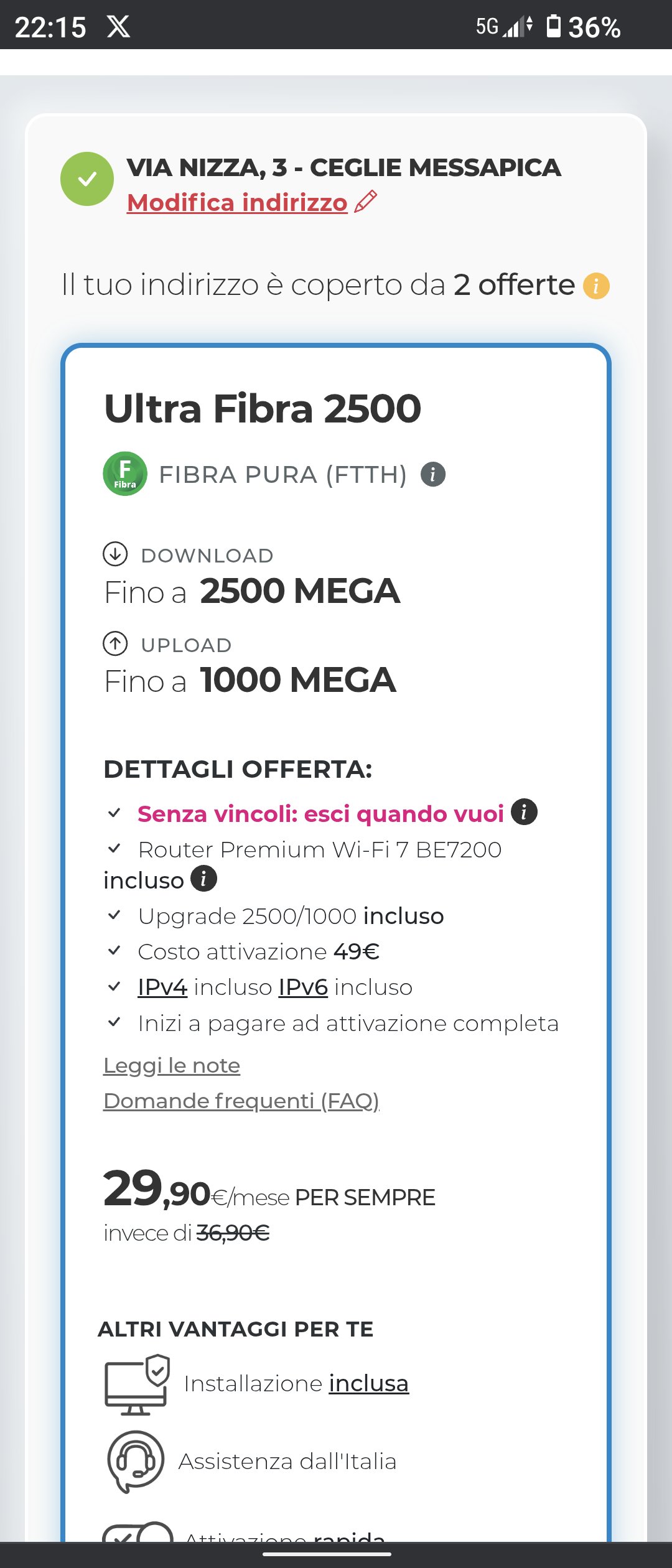

                              All'incrocio c'è questo e secondo me è tutto enel
                              14 43
                              14 45

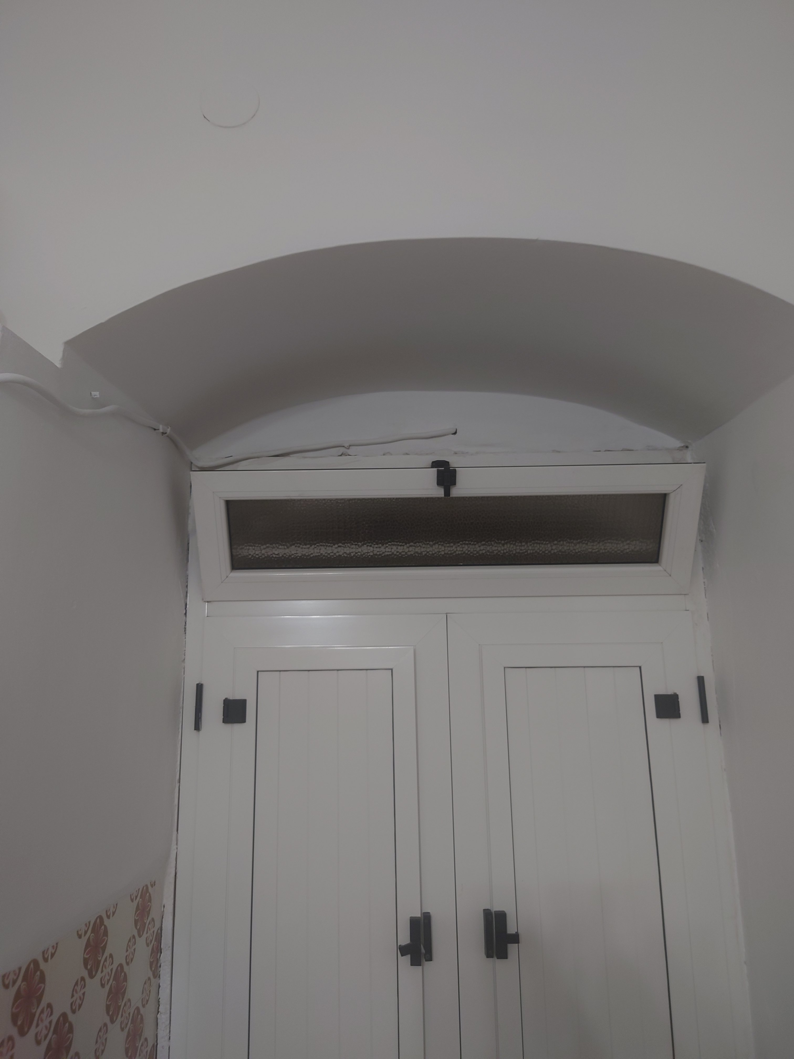

                                tomafuin il doppino lo devi cercare inanzitutto controllando se ci sono vecchie prese telefoniche all'interno dell'edificio... e poi cercare di capire che strada fa prima di uscire.

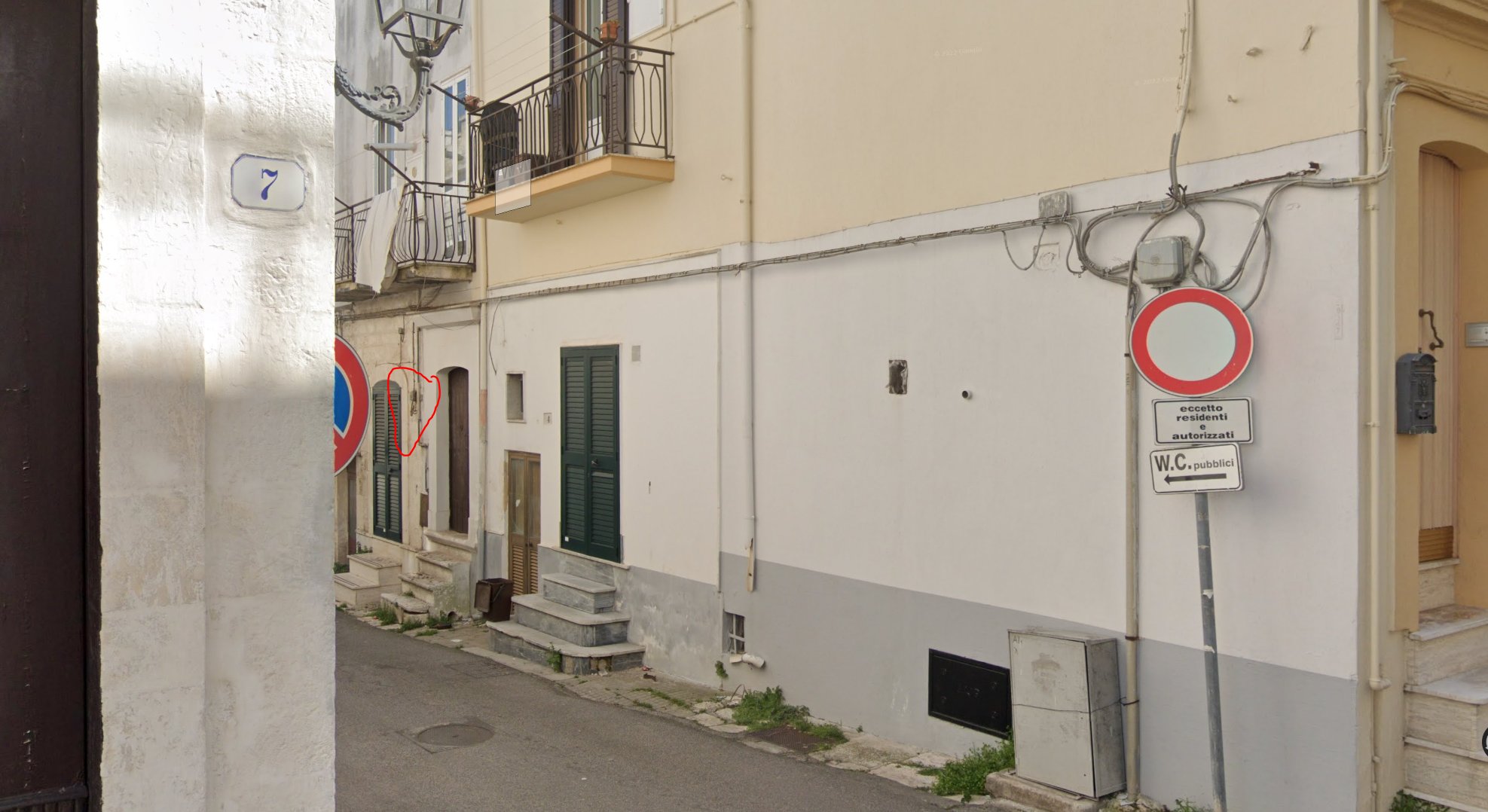

                                  SilkierLyric146 anche da vecchie foto su Gmaps si vede solo l'ingresso dell'Enel, i box nelle vie laterali sono circa equidistanti ma il percorso non è chiaro...può essere che effettivamente in passato non sia mai stata attivata alcuna linea telefonica in quella casa e che quindi l'associazione ad un box sia avvenuta magari su base "geografica", per vicinanza ad altri civici ricadenti sotto la stessa area armadio.
                                  Secondo me è il caso di disturbare @LoreBlack per essere certi di quale sia il box rame a cui è associato il civico e provvedere, se opportuno, alla bonifica della banca dati. Altrimenti la vedo un po' difficile questa "caccia al doppino".
