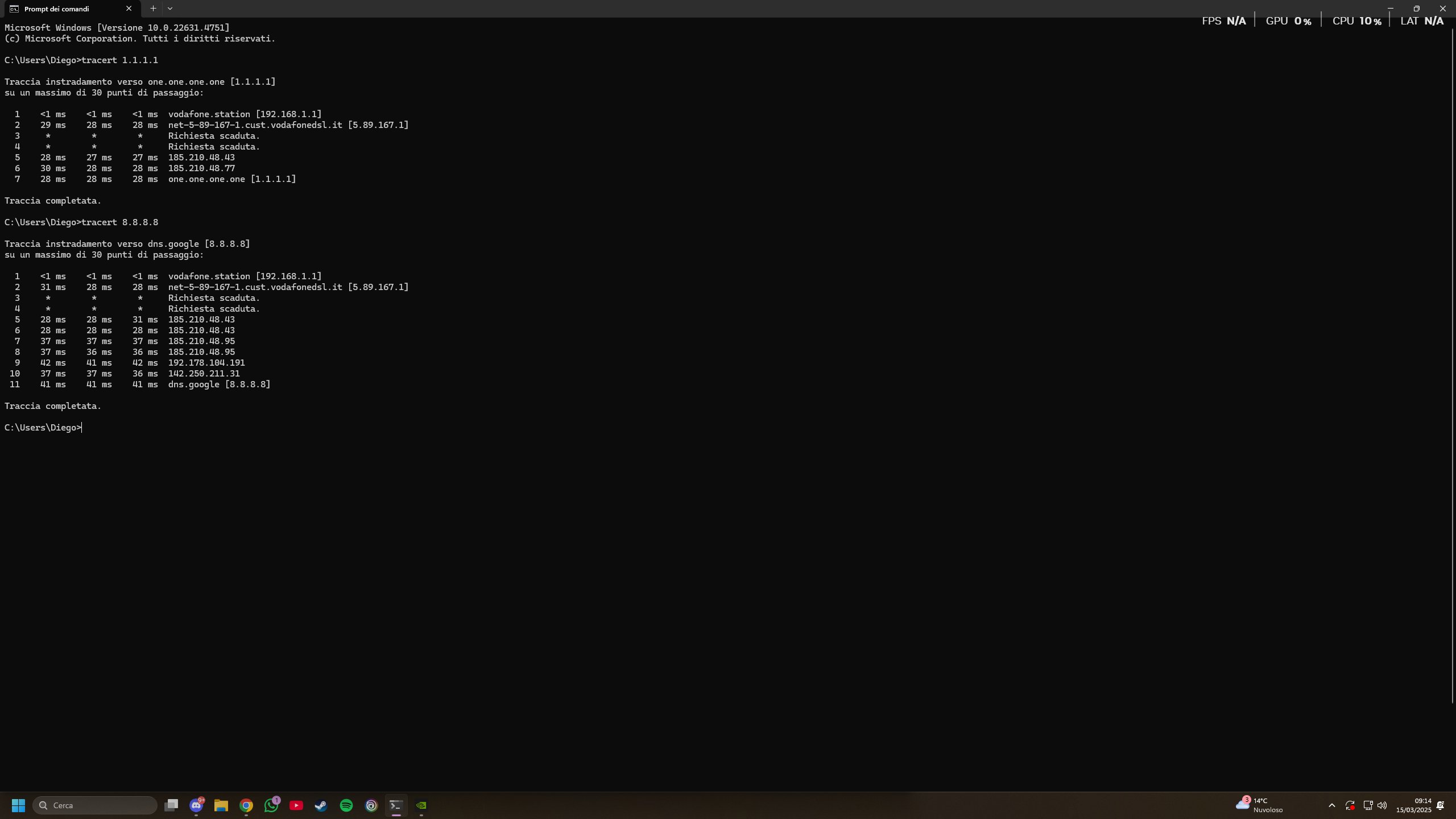

dieguz salve, volevo sapere come mai io con ftth sia vodafone e ho provato anche le poste ho un ping molto elevato, essendomi stufato ho contattato dimesione e loro mi hanno detto che pingerei milano 13ms mentre ora ci metto all incirca 40ms mentre con fttc di tim 20, vorrei sapere se con dimensione veramente posso avere quel ping o se ci sono qualche problemi nella mia zona, il comune è potenza picena
TheMarsican dieguz Come puoi vedere dal secondo hop del Traceroute ci metti dai 29 ai 31 ms solo per raggiungere il BNG di Vodafone, quindi il tratto del trasporto OpenStream di OpenFiber. Non so però fisicamente dove ti stia raccogliendo Vodafone. Se Dimensione ti raccoglie in un punto più congeniale, Milano ad esempio, non dovrebbero esserci problemi. Anche se non so che giro faccia il trasporto OpenStream di OF dalle Marche.
